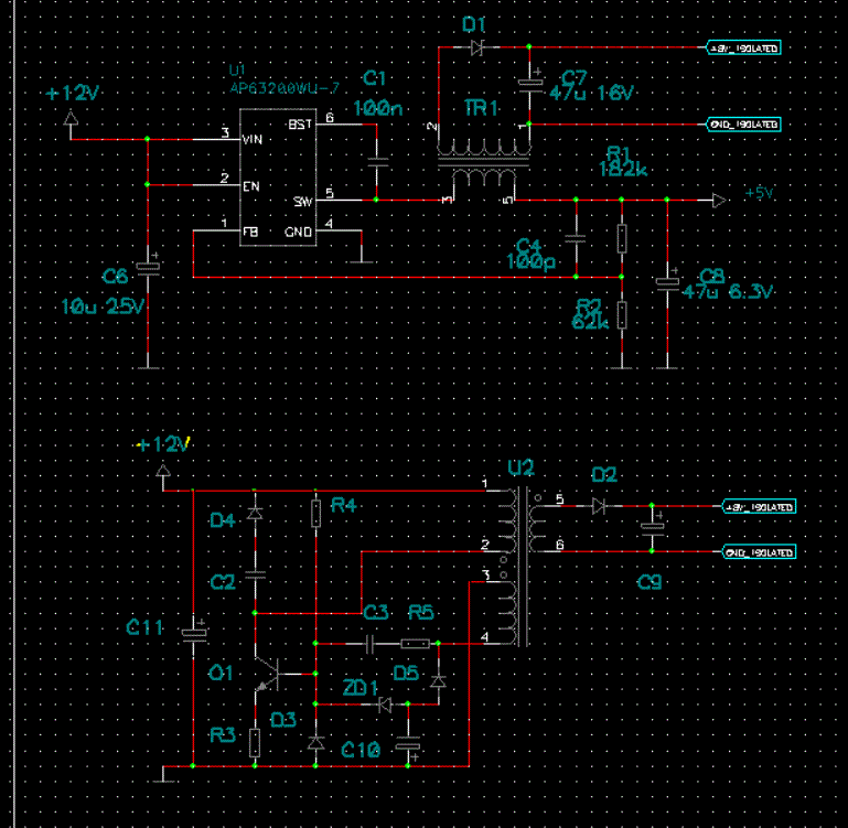

Начертах начални варианти с блокинг генератор със стабилизация и "меко превключване" и този с AP63200WU-7 SOT32-6.
При този с чипа като бонус имам и стабилизиране на напрежението от към 485 бъс-а, за разлика от варианта с блокинг генератора, където ще трябва да слагам някакво малко линейно стабилизаторче за драйвера и оптроните.
Отделно варианта с блокинг генерратора има доста повече чаркалък и по-сложен трансформатор (3 навивки спрямо 2 при варианта с чипа)
Ще заложа на варианта с чипа. По предварителни сметки ще ми трябва първична от 5 навивки и вторична от 9 навивки за тороид Ф10/6/4 и доста по-малки филтърни кондензатори.

Не си дал на схемата точките на намотките на трансформатора.
Трябва да са ориентирани така, че диодът да е отпушен по време на обратния ход.
(То затова е fly-buck, по аналогия с fly-back).
Ако объркаш посоките, на вторичната страна ще ти даде входното напрежение,
умножено по коефициента на трансформатора - в твоя случай 12 х 9/5 = 21.6V

П.С.
Още нещо важно, които забравих.
Конверторът за тази топология трябва да работи в режим PWM, независимо от товара.
Затова за тази топология нормално се избират конвертори с Forced PWM pin.
Ако няма такава функция, трябва режимът да се нагоди чрез подходяща бобина
спрямо товара.
Пон Фев 09, 2026 9:13 am

Сега прочетох по-внимателно PDF-a:
Pulse Width Modulation (PWM) Regardless of Output Load
- AP63201
AP63201 е правилният чип за fly(iso)-buck приложения.
Пон Фев 09, 2026 3:21 pm

Така е. AP62301 е чипа, но с лек товар в неизолирания изход проблема би трябвало да се реши и за AP62300.
Ще пробвам и ще видя дали и как работи. Имам налични AP62300, но при следваща поръчка ще си поръчам и AP62301.

По-скоро и по-голям товар в първичната страна, за да не влиза в PFM режим.
