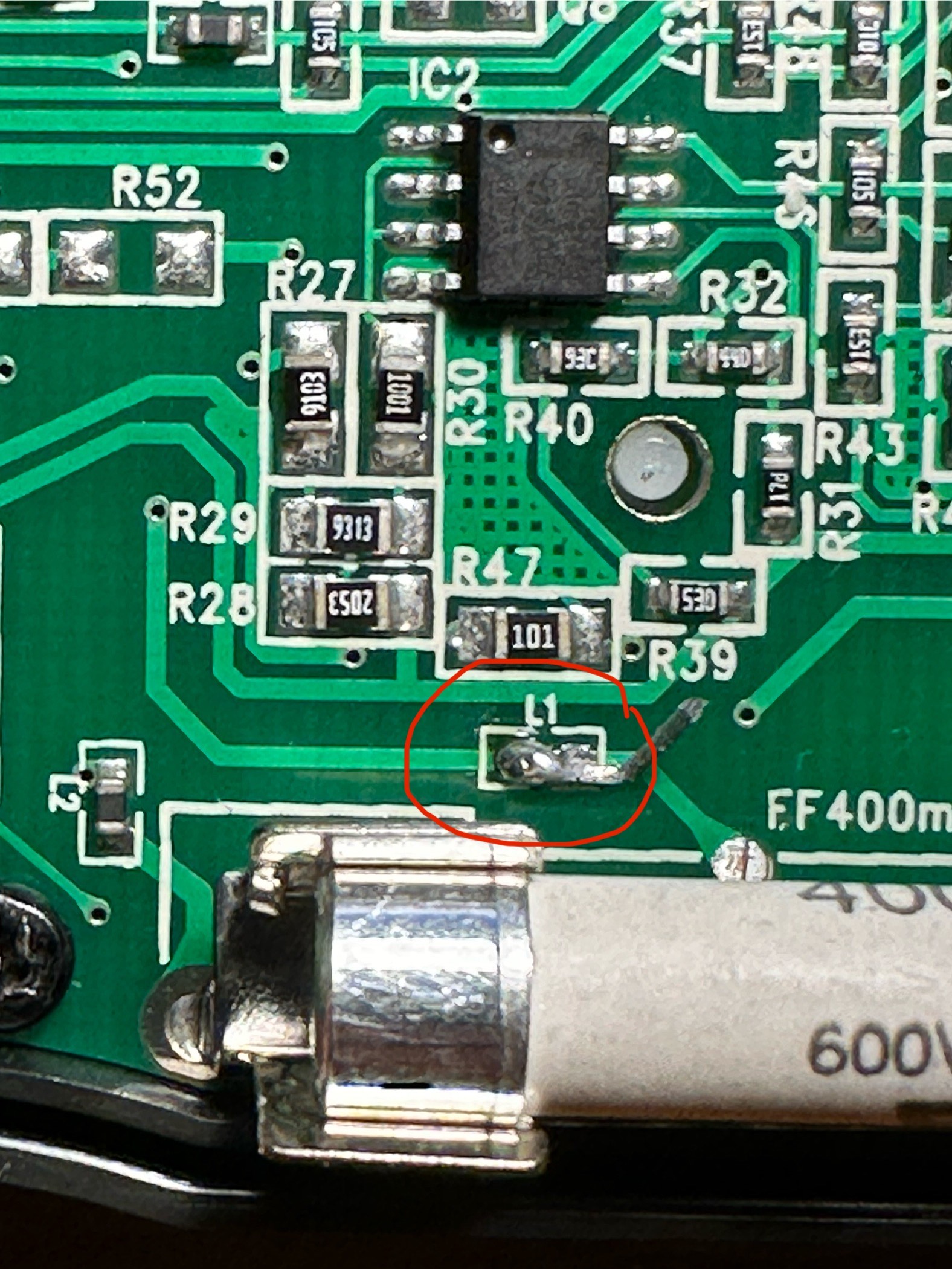

Здравейте,
Имам мултицет Mastech MS8223A, на който не работи resistance/diode/continuity режимите и се оказа, че е паднал един елемент L1. На снимката съм запоил жица временно, което оправи проблема.
От съпорта ми писаха, че елемента е 10 mH continuity inductor bead. Някой може ли да изпрати линк към такъв елемент, че не съм много сигурен какво точно да търся по българските сайтове?
Благодаря!

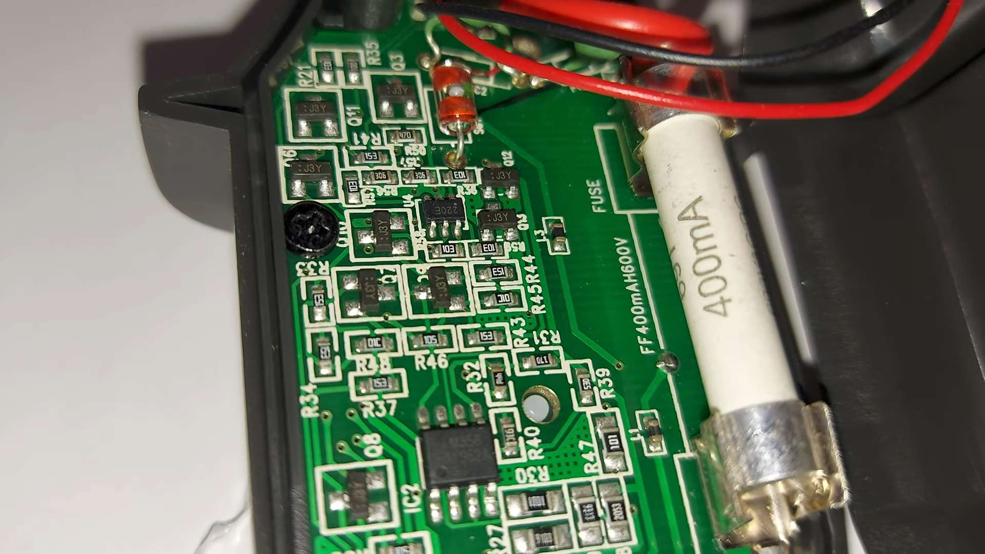

Тук има някакво ревю с разглобяване.
20251217_105916.jpg [ 164.32 KiB | Прегледано 2879 пъти ]
От това, което се вижда сигурно е uH. Иначе бая ток е видяло, че да "падне" :).

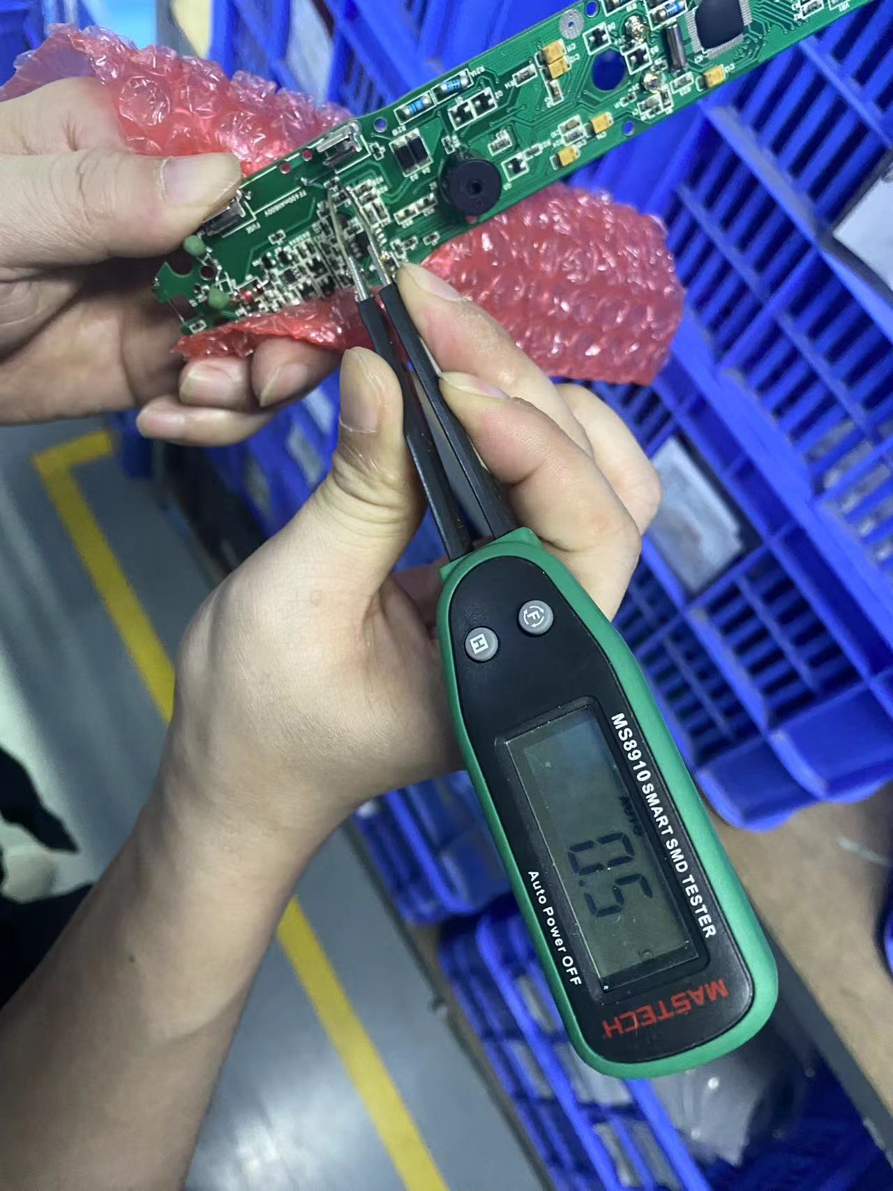

Изпратиха от съпорта снимка с измерване и много странен отговор, цитирам го:
The component in question is a 1000 ohm / 1A.
На снимката се вижда 0.5 ohm и не разбирам за какво говорят.
smd-measure.jpg [ 232.14 KiB | Прегледано 2653 пъти ]

"ferrite bead" с импеданс 1000 ома @ 100 MHz и максимален ток 1А...
Остава да видиш в какъв корпус е: 1206, 0805 и т.н.

Този път върнаха бързо отговор и се коригираха:
After rechecking with our technical team, the measured value of this component is 0.5 ohm, not 1000 ohm as the measuring picture. We apologize for the earlier confusion.
The SMD package size is 0603.
Всеки път като писах ги питах за мерната единица и все не отговарят.

Абе то е очевидно какво е, и стойността не е много от значение ми се струва. Имаш няколко стойности за този елемент. Имаш DC съпротивление, имаш индуктивност, която пък определя импеданса на определена честота , но тоя импеданс може да е за 30 или 100 мхц да речем, но това в случая няма особенно значение.

Ако приемем, че мерната единица е 10 микрохенри, тези отгоре същата работа ли ще вършат и целта на този елемент да работи като вид предпазител ли е или участва в някое от измерванията?
Пон Дек 22, 2025 3:26 pm
Мнения: 151
Мнение Re: Липсващ елемент L1 в мултицет Mastech MS8223A
Това е дросел. Най-вероятно е сложен там, за да пази до някъде от високочестотни смущения. Уредът не е с високи параметри и не се очаква с него да се правят прецизни лабораторни измервания. Практически не очаквам да се забележи някаква разлика.

Може да е индуктивност, по-логично е да че това е ferrite bead, дросел на нашенски ама не баш. Електрически това е индуктивност, но специфичното за FB не е тяхната индуктивност а за моеданса на определена честота, който го дават в омове, въпроса е че или всеки ще ти свърши работа или трябва да знаеш точен парт номер за да знаеш кой ще свърши работа. В твоя случай всеки ще работи, ако беше в захранването на някой бърз чип, тогава щях да ти кажа, че без да знаеш кой парти номер имаш, по добре да сложиш жица от колкото подобен. В твоя случай никой от параметрите на тоя елемент нямат съществено значение, иначе това е уж много прост елемент, но всъщност е много сложен, има паразитен капацитет, и резонансна честота, които в някои приложения са от решаващо значение, но пак казвам при теб няма никакво значение, хващай първия от линка по-горе и не го мисли.
