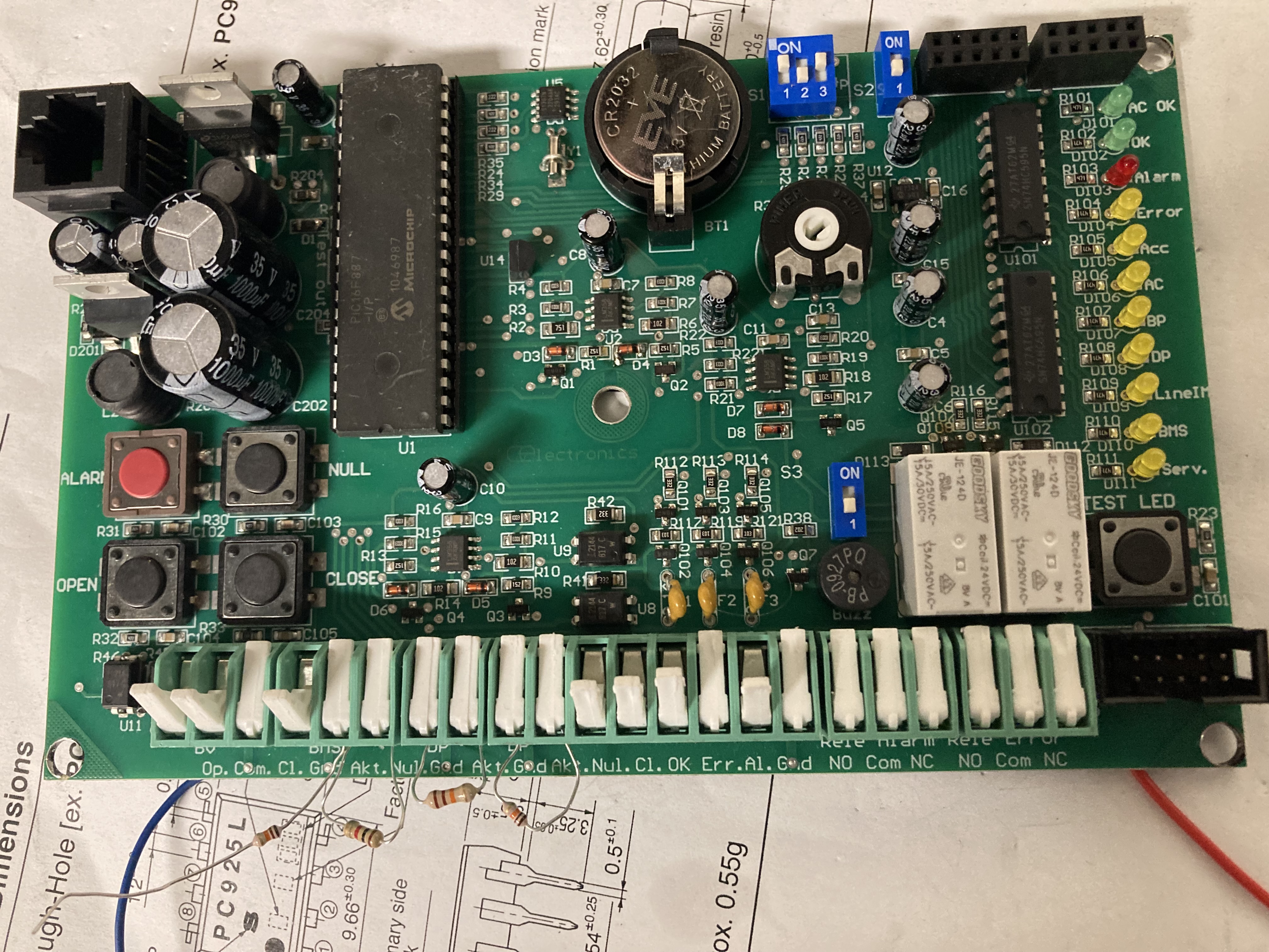

Става дума за платката от снимката. Тя получава сигнал от пожароизвестителна централа и управлява актуатор, който отваря или затваря прозорци. Според хората, които я ползуват светят диоди ERROR и SERV. и платката не работи при имитиране на сигнал на входа. Иначе от бутоните OPEN и CLOSE отваря и затваря. Като гледам кондензаторите FUJICON, релетата GOODSKY, дроселите на импулсните стабилизатори ми се струва че са купувани от COMET и твърде вероятно платката да е правена от фирма в България.
Въпросът е има ли някой идея какво като цяло е това изделие и дали може да се намери инструкция за свързване, ползуване и подобни. При собствениците няма нищо такова и не е ясно работило ли е и как е работило - налага ми се да се занимавам с него и не искам насляпо.

Не познавам тази платка, но бих сменил оптроните.

На някаква тестова платка прилича... Ама какво тества....

Не е тестова, не мога да я позная защото не е нищо от големите, по-скоро някой е сътворил нещо, или някоя от по-малките фирми като унипост, но не е тяхно, е създало универсален интерфейс за управление на прозорци, вентилатори и др. у-ва които се свързват към, ПИЦ. Това сда например вентилационни капандури, изолатори на въздуховоди, вентилация за обездимяване и т.н.

Ето моят анализ на ситуацията и конкретни стъпки какво да правите, предвид че нямате документация:
### 1. Какво е това устройство?
Това е специализиран контролер за **ВСОДТ (Вентилационни системи за отвеждане на дим и топлина)**.
* **Функция:** Управлява 24V DC актуатори (мотори) за прозорци/люкове.
* **Логика:** При сигнал "Пожар" от централата, той подава напрежение (обръщайки поляритета) към мотора, за да отвори прозореца.
* **Мозък:** Микроконтролер `PIC16F887` (Microchip), което означава, че логиката е софтуерна и не може просто да се проследи по пистите лесно, без да се знае програмата.
### 2. Защо светят ERROR и SERV и защо не приема сигнал?
Това е най-важната част. Пожарната електроника има специфични изисквания за сигурност ("наглеждане на линиите"), които вероятно са причината за проблема при вашата имитация на сигнал.
#### Проблем А: Свети "SERV." (Service)
Най-вероятната причина е батерията **CR2032** (кръглата горе в средата).
* **Диагноза:** Тези платки често имат часовник за реално време или брояч на циклите (колко пъти е отворен прозорецът) с цел поддръжка. Ако батерията е паднала под 2.8V-3V, светва индикация за сервиз (SERV), защото паметта за настройки може да се е занулила.
* **Решение:** Измерете батерията и я сменете, ако е стара.
#### Проблем Б: Свети "ERROR" и входът не работи
Пожарните централи и периферия **никога** не работят с "чист контакт" (просто окъсяване на жиците), защото трябва да различават "Пожар" от "Късо съединение" и "Прекъснат кабел".
* **Причината:** Виждам диод с надпис **LineIM** (вдясно, жълт). Това почти сигурно означава **Line Impedance Monitoring** (Наглеждане на линията).
* **Как работи:** Входът очаква да "вижда" съпротивление (резистор) в края на линията.
* Ако вие окъсявате входа с жица -> Платката отчита "Късо съединение" -> Светва **ERROR**.
* Ако няма нищо вързано -> Платката отчита "Прекъсната линия" -> Светва **ERROR**.
* **Как да го симулирате:** Трябва ви балансен резистор. Стандартите обикновено са **2.2kΩ, 4.7kΩ или 10kΩ**.
* Пробвайте да сложите резистор (например 4.7kΩ) на входа за пожар. Ако ERROR изгасне, значи линията е възстановена.
* За да имитирате пожар, трябва или да окъсите резистора, или да добавите втори резистор паралелно/последователно (зависи от схемата, често е просто окъсяване на резистора или промяна на стойността му).
### 3. Разчитане на клемите (долу)
Надписите са съкращения, които разчитам така:
* **Op. / Com / Cl.** -> **Open / Common / Close**: Това вероятно са входове за ръчни бутони (не пожарни), например за ежедневна вентилация.
* **Akt. / Null / Gnd** -> Тук е малко по-сложно.
* **Akt.** вероятно е "Aktuator" (изход за мотора).
* **Null** може да е нулата на захранването или общ край.
* **Входовете от пожарната:** Вероятно са надписите вдясно, които не се виждат напълно ясно на снимката, или са комбинирани в групата **"Err. Al. Gnd"**.
* **Al.** = Alarm Input (Вход Пожар).
* **Err.** = Error Output (Изход за грешка към централата).
### 4. Производител (Предположения)
Гледайки стила на проектиране (DIP компоненти, ситопечат), това прилича на изделие на:
1. **Intiel (Интиел)** - Поморие. Те правят много контролери за автоматизация и често ползват такива кутии и означения.
2. **Натси (Natsy)** - Те се занимават с вентилация и електроника за нея.
3. **Teletek (Телетек)** - Малко вероятно, техните платки обикновено са SMD и по-брандирани, но е възможно да е стар модел.
4. **Сет (Set) / Сектрон** - Възможно е да е поръчково OEM изделие за някоя от големите фирми за дограма/вентилация.
### Какво да направите (План за действие):
1. **Сменете батерията CR2032.** Това може да изгаси "SERV".
2. **Огледайте за "студени спойки"** отдолу на големите клеми и релетата.
3. **Търсене на балансен резистор:** Опитайте да подадете сигнал на входа не с "телче", а през резистор (започнете с 2.2k или 4.7k килоома). Следете дали LED "LineIM" или "ERROR" ще изгасне.
4. **Рестарт:** След смяна на батерията или проба с резистори, изключете напълно захранването (и 220V, и батерията) за минута, за да се рестартира процесорът.
Ако искате, снимайте платката **отдолу** (пистите) и по-детайлно **клемореда долу вдясно** (където са входните сигнали). Така ще мога да ви кажа със сигурност как да вържете резисторите, за да излъжете "ERROR"-а.

5. Стратегия за ремонт и възстановяване на функционалността
Въз основа на анализа, следва подробен план за действие, който потребителят трябва да следва, за да отстрани проблемите.
Стъпка 1: Хардуерна ревизия и профилактика
Преди да се пристъпи към логическа диагностика, трябва да се гарантира физическата изправност.
1. Проверка на спойките: Огледайте гърба на платката (спойките) под лупа, особено около релетата Goodsky и зелените клемореди. Тъй като това е вероятно българско производство (ръчен или полуавтоматичен монтаж), възможни са "студени спойки", които са се напукали от вибрациите при монтажа на кабелите.
2. Замяна на кондензаторите (Препоръчително): Ако платката е на повече от 5 години, сменете електролитните кондензатори Fujicon около дроселите. Използвайте качествени Low-ESR заместители (Panasonic, Nichicon) със същия капацитет и напрежение (или по-високо напрежение). Това ще стабилизира "мозъка" на платката.
3. Батерията: Измерете напрежението на батерията CR2032. Ако е под 3V, сменете я. Това може веднага да изгаси диода SERV.
Стъпка 2: Правилно симулиране на входния сигнал (Решение на проблема ERROR)
Това е най-критичната стъпка. Потребителят трябва да престане да окъсява входа.
1. Идентификация на входа: Намерете клемите, маркирани като "Fire", "Alarm In" или подобно. Вероятно са до клемите за 24V захранване.
2. Определяне на балансния резистор (EOL): Тъй като нямаме схема, трябва да налучкаме стойността, характерна за българските производители (Телетек, УниПОС). Стандартните стойности са:
* 2.2 kΩ (Червен-Червен-Червен) - Най-вероятно за български системи.
* 4.7 kΩ (Жълт-Лилав-Червен).
* 10 kΩ (Кафяв-Черен-Оранжев).
3. Процедура:
* Свържете резистор 2.2 kΩ между клемите на входа.
* Наблюдавайте диода ERROR. Изгасна ли?
* Ако НЕ, пробвайте с 4.7 kΩ, после с 10 kΩ.
* Целта е да намерите резистора, който кара ERROR да изгасне в режим на покой.
4. Активация (Симулация на пожар):
* След като ERROR изгасне (с правилния EOL резистор), за да симулирате пожар, НЕ махайте резистора.
* Вместо това, добавете втори резистор (напр. 470 Ω или 1 kΩ) паралелно на първия, или просто окъсете входа през резистор от 470 ома.
* Това ще промени съпротивлението до стойност, която PIC-ът разпознава като "Аларма", а не като "Късо".
Стъпка 3: Елиминиране на SERV индикацията
1. Захранване: Уверете се, че към входа за батерии (Bat +/-) е подадено 24V DC (или са свързани два акумулатора 12V). Без това, SERV ще свети постоянно.
2. Калибрация: Ако след оправяне на захранването SERV още свети:
* Уверете се, че моторът е свързан.
* Натиснете и задръжте бутоните OPEN и CLOSE едновременно за 5-10 секунди.
* Наблюдавайте дали платката влиза в режим на обучение (моторът тръгва сам).
* Проверете DIP ключетата (S1, S2). Ако са разбутани, може да е зададена невалидна конфигурация. Опитайте да върнете всички в позиция OFF или вижте дали има маркировка за "Default".

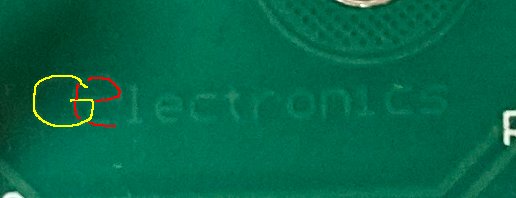

На платката има надпис GElectronics, може би са тия юнаци:https://www.g-e.bg/index.htm

Благодаря за отговорите, отделеното време и насоките за решване на проблема!
Батерията е измерена и е 3.25V, другите напрежения и те са нормални, лоши спойки не се виждат. По проблема ще се продължи да се работи другата седмица или по скоро ще се изчака фирмата, която е монтирала нещата - все пак става въпрос за противопожарна система и не е добре всеки да бута. Надписа го прочетох като CElectronics - не намерих нещо адекватно.

Е тъй, малко взема даване си имал с дизайнери, те таъв е според мен замисъла :)
Как да е въпроса е дали това е грешка от вход или от самата платка. Като гледам има клеми BMS, което най-вероятно е Building Management System. Иначе приложението е ясно, някакъв универсален модул за дим и топлина, димопреграждащи врати и подобни. Предполагам с ключетата се сетват ралзичните у-ва и режими, може би има и някаква протоколна комуникация. Модулите за управление на подобни у-ва обикновенно следят няколко контакта за позиция. Някои от димоотводните капандури са с пиропатрон, така че би трябвало да има различни режими за управлението им, при тях отварянето е еднократно, там би следвало да се следи и самия пиропатрон.
Пробвай ги тия търновци, ако си я познаят може и да ти помогнат :)
