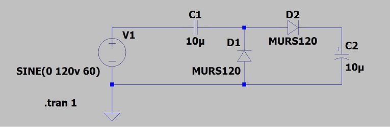

Аз сигурно пак ще се изкажа неподготвен ( в тая горещина бавно охлаждам ) , ама натрапливо ми се върти
напреженов удвоител. Естествено схемата е принципна, ама от по-по-най-принципните и дори да работи ,ще са нужни преизчисления
на пикове и т.н.
VoltageDoubler.jpg [ 25.37 KiB | Прегледано 4969 пъти ]
Трябва да се има и в предвид че щом е за американса болница , много е вероятно контактите и цялата апаратура да минават през едно специално табло
- изолационен трансформатор на болницата/етажа и трябва да се има предвид твоето какво ще вземе и кво ще пусне към една такава мрежа.

Ами да, ама точно на там не ми се ходи. То няма нужда от синусуида, мотора еколекторен, не му дерме дали е ACили DC. В тоя ред на мисли и управляем тириторен изправител става, то и с IGBT мога да изправя и да управлявам ... не е прахосмукачка а стирилизатор на помещения, просто иузпозлва турбина като за прахосмук. Реално всички ел.инструменти с регулиране са с фазови, мен ме притесняват две неща, шомове които да речем може да филтрираме и фактор на мощността ако някъде го гледат. В САЩ и изобщо северна / южна америка тов ане се мери и гледа, но не знам с новите еко меко директиви на ЕС какво е положението.
Jack за 1 kW матор бая кондензатори май ще дойдат ...
