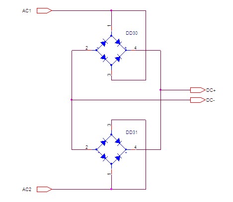

Сетих се за един трик, който съм използвал, но бях забравил - може да се запарелят диодите в самия мост,
за които се предполага, че са близки, понеже са на един кристал и термично са свързани супер добре.
Dual_bridge_rectifier.jpg [ 18.27 KiB | Прегледано 2166 пъти ]

Това с запарареляването на диодите в греца е хитра идея.

Помня тази "хитрина". Бях я видял в StackExchange или някой подобен форум. Но не препоръчвам да се прави в изделия. За хоби - ок. Ясно е, че ще са на един кристал, с близки параметри, но са си все пак неконтролирани полупроводници. Колкото и да са близки, все единия диод ще надделява, малко или много, идеално еднакви няма. Щом не можеш или не трябва да контролираш тока през тях по някакъв начин, винаги има риск. Ако търсиш надеждност, а ти това търсиш, не си прави експерименти (не знам дали има нещо общо с медицинския ти проект, вероятно е друг с оглед на дискусията). Селектирай подходящ грец, ако не намериш модул с мосфети, какъвто търсиш. Щом не става с дискретки, което е най-доброто решение откъм контрол от твоя страна като дизайнер. Ако не е проблем толкова интеграцията, все ще намериш диоден изправител спрямо заданието. Защото ако трябва да слагаш два греца, мястото пак отива, колкото за по-мощен изправител. Говоря малко наизуст, защото не знам колко място имаш, какви са условията, колко ти пече греца при очаквана максимална околна около него (не навън).
