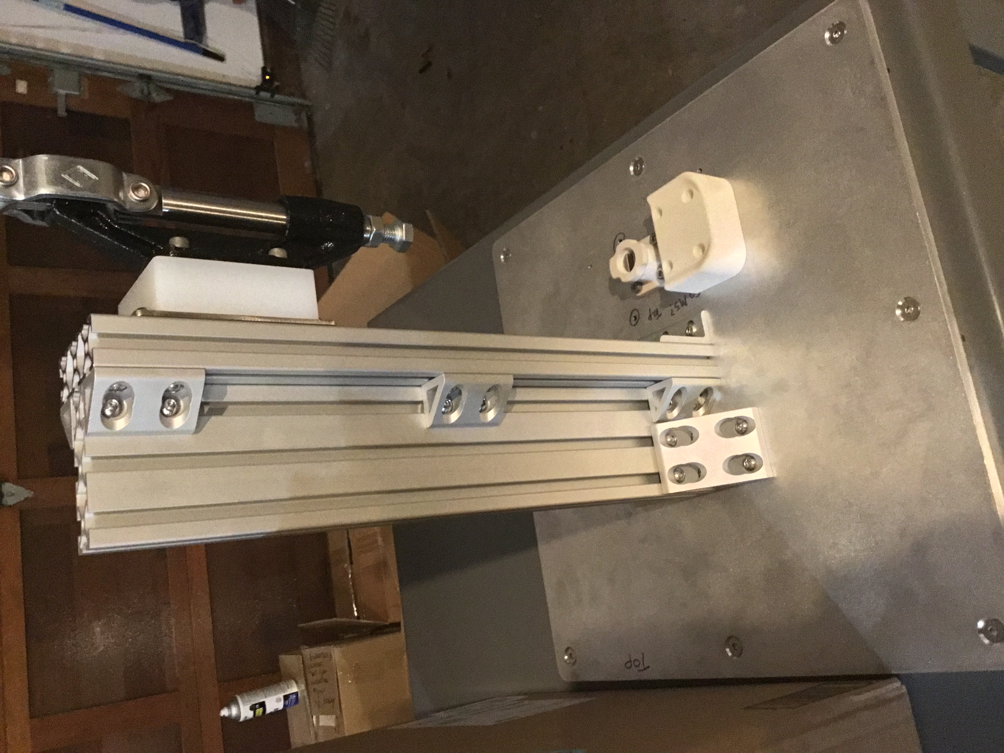

в допълнение, платка за пого пиновете е ок, но често се налага да имаш плоча коя да държи пого пиновете, това обикновено са плексигласови плочи. За самия тестер имаш два варианта, да притискаш целия панел наведнъж, това е по сложният вариант, 28 пина по 6 платки нямам представа какъв е размера, но може да почне да става критично. Друг вариант е една тестова установка но със 6 отделни гнезда, това може да направи по-лесно затварянето и напасването.
Ето снимка на плочите https://www.raypcb.com/wp-content/uploa ... tures.avif
Ето това имам в предвид под отделни гнезда https://morepcb.com/wp-content/uploads/ ... ixture.png
Точи тип клампи/стеги са много удобни и популярни при тестовите фикстури, особено за по-малки платки. Ако имаш тест точки двустранно нещата са по-сложни, в този случай трябва да имаш задължително дебели плочи и направляващи, иначе трябват твърде много отвори за пасери.
Има фирми които продават китове и компоненти за pcb test fixture, пусни го като сърч и ще излязат. За сравнително малки платки аз правя те такива : https://photos.app.goo.gl/sMr5DGjzHctvdTEi9
Това е съвсем малко но и за по-големи е същото, до към 100х100 може да минеш с такъв вариант и по-голяма стяга. Стягата се монтира лесно на профил 2060 https://www.amazon.com/80-20-Inc-T-Slot ... 9743&psc=1
като правиш два профила на Т. Може и с по-голям, но този има предимства и в същото време е доста корав. Получаваш нещо като на снимката но това не е за платки.
IMG_0341.jpeg [ 1.64 MiB | Прегледано 4272 пъти ]
