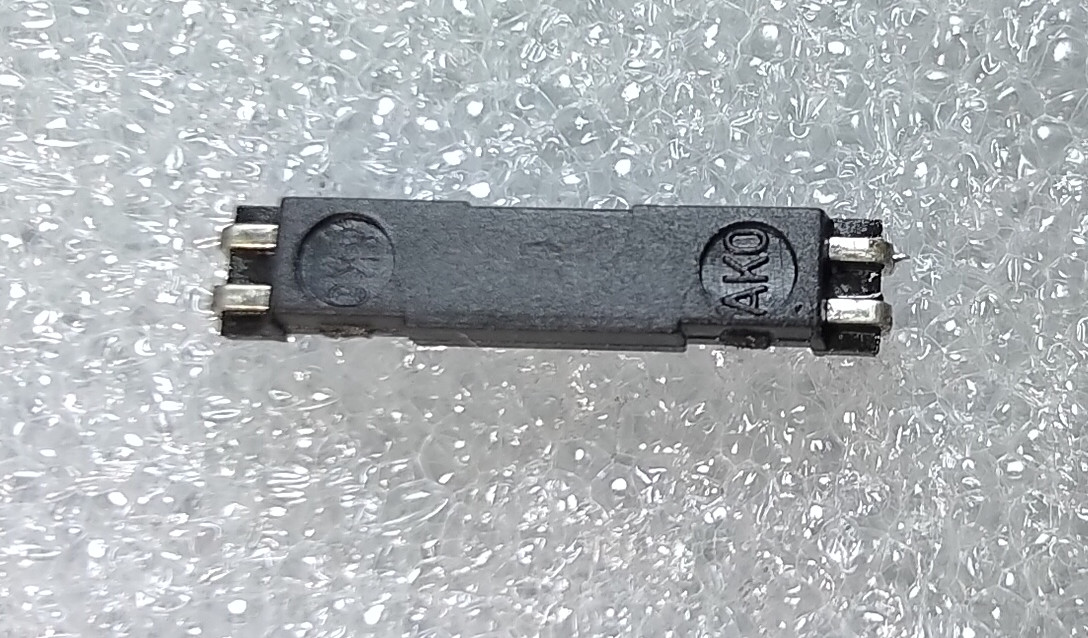

Това е свързано на захранването (5.6V) на един PIC контролер от модул таймер за готварска печка. Има две такива. Премерени с мултимер показват че има връзка между левите крака и десните крака (поотделно - ляв долен с десен долен и т.н.). От едната страна влиза захранването - + и маса, от друата излиза по същия начин. Без промяна в напреженията.

Прилича на ултра-миниатюрно реле, но може и да е някакъв филтър

отваряш ГУУ - влачиш снимката и ... вика: кварц

Не е нито реле нито кварц. Свързано е на захранването. Т.е. захранването минава през него.
Прилича на СМД кварц, но е по-издължено.

тва от пералня ли го свали :)
мери пинове, рисувай схема

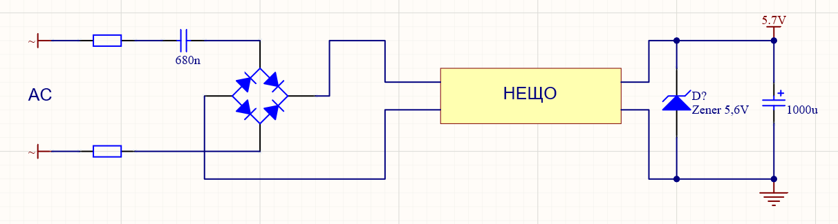

Мнение Re: Какъв е този компонент.
От готварска печка. Таймер/часовник с кондензаторно захранване (капацитивен баласт). Кондензатора се беше взривил.
Смених го и тръгна.
Но такъв чарк за пръв път виждам.
Ето това е "схемата"
Мерих, както писах по-горе - има пълно късо между ляв и десен пин. Между горен и долен не знам.

там поставено - нещо жично ... ба ли го ... бушон :D
SMD изолирани мостчета за 1 layer pcb ( предполагам )

Точно така изглеждат да!

Ако ти е вярна схемата, след изхода на Греца идва изправено 220V, така ли? Или пак не съм прочел обясненията внимателно? Кой го пази този ценер от високото напрежение и му задава работната точка? Тази джаджа да няма вграден HV резистор? Някакъв странен RC филтър с две функции?
Вто Ное 05, 2024 9:01 pm
Мнения: 1073
Или пък някаква полупроводникова защита по ток и напрежение към ценера?... Интересна загадка...
Не, има капацитивен делител който ограничава тока, и ценера стабилизира напрежението на около 5V и малко...

Ако е резистор (даже и 0 ома), може да портърсиш на
Flame Retardant smd resistors
Не съм виждал двойни но единични съм ползвал ккъдето стандартите са ги изисквали...

d_jelev написа:
Да, така е, прав си. Грубо си сметнах импеданса и сметката излиза. Благодаря, че ме светна.

Капацитивен делител след греца няма да работи. По принцип капацитивен делител няма да работи където и да е. Това, което ограничава тока е кондензатора в ляво на схемата (ако е вярна) - 680 нано.
пп аз залагам на варистор, по всяка вероятност комбиниран с fusible resistor - това, което MYXATA спомена.

Паралелно на баластния кондензатор трябва да има високоомен резистор (примерно 1 мегаом).
Ако го няма, трябва да се добави. Нещото не ми е познато. Може да е само "мостче" или някакъв филтър против смущения...
