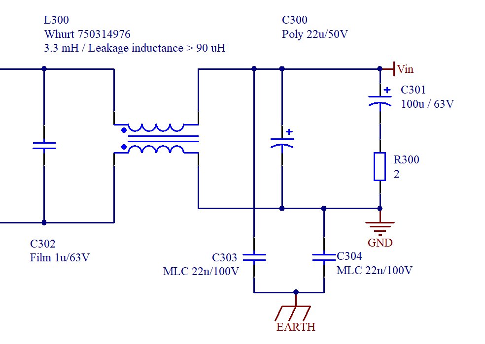

Ммм тук е много специфично :) Отговора е зависи. За монтаж на полето, е желателно твоята маса да няма нищо общо с кутията, но тук идва и до концепция. Те нещо такова изпозлвам за всякакви захранени от външно захранване джаджи DC/АC няма голямо значение, говорим AC НН, но естествено ако се предвижда АС филтрите са други и няма електролити. Това което отива на корпус е EARTH. Съответно там отиват и екраните на влизащите кабели, ако имат екрани. Идеята е че, екрана на кабела е продължение на метлания корпус на кутията, и когато има PE и той отива там. Тия кондензатори там не са от добро, бих ги разкарал без да ми мигне окото ама EMC.....
input.jpg [ 55.19 KiB | Прегледано 5439 пъти ]
Пет Окт 04, 2024 8:46 pm
Мнения: 4916
Мнение Re: За и против монтажни дупки с маса
Toni,
Където има кондензатори между земя и вътрешна маса, трябва за има bleeding resistor.
Защото кондензаторите се зареждат малко по малко (или бързо бързо в зависимост от еми/емц евента) и като са заредени не филтрират. Затова се слага около 1мегаом резизтор паралелно на тях.
В твоя случай как разреждаш кондензаторите?
Нещо не е така, или имаш някаква много хитроумна схема... но обясни моля те..

Е има, ама някъде по листа ... Има някъде символ за пада който прави връзка с корпуса и там е блидинг резистора.

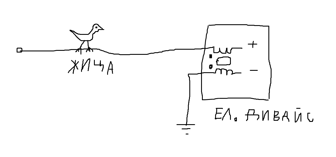

al_at написа:
Нулата и масата са две точки /условно двуполюсник/, а диференциалният филтър е четириполюсник.
Не съм наясно как би свързал четириполюсника за да стане двуполюсник?
image_2024-10-04_232159628.png [ 17.01 KiB | Прегледано 5389 пъти ]
Съб Окт 05, 2024 1:22 am
Мнения: 1626
Това си го знам като Common Mode Choke, не мога да се сетя добър заместващ термин на български.
Явно в литуратурата се среща по двата начина, не го бях срещал така.
В случая има тази схема много малък проходен импеданс за диференциални сигнали и доста по-голям индуктивен импеданс за common mode сигналите.
Но тъй като единият край е заземен, теоретично целият сигнал е диференциален. Т.е. почти няма да има филтрация на диференциалния сигнал.
Би трябвало да се разменят краищата на намотките, така че точките да са разминати, за да има ефект за диференциални смущения.

Дросела на български му се вика бифилярно навит дросел. Поне така го пише в учебниците.
П.П. От схемата най ми хареса гаргата :Д
