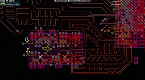

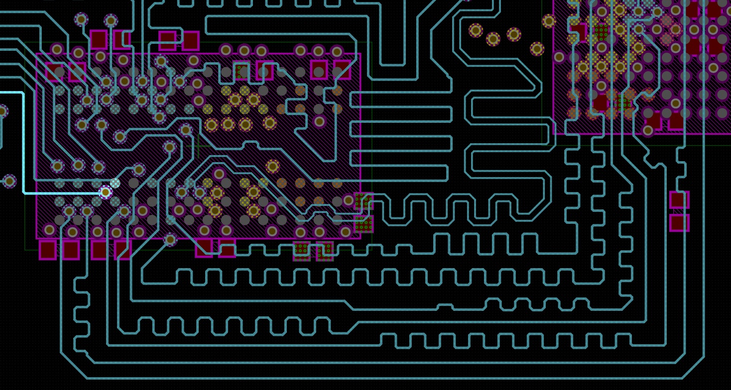

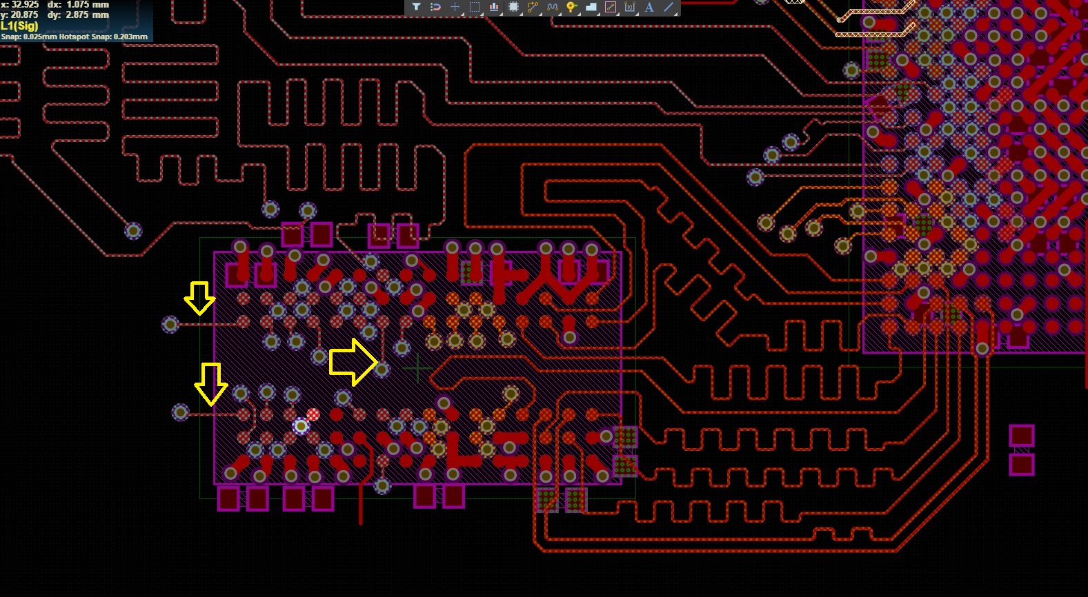

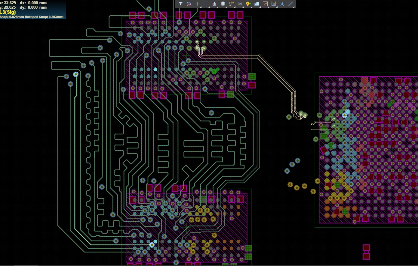

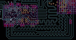

Здравейте! За първи път опроводявам РАМ (DDR3L). Имам 2 плочки, а избраната топология е fly-by. Пистите тръгват от FPGA и стигат до първата плочка. Избрал съм 6ти слой, като всички писти слизат на 6ти слой и после се качват на първи, за да избегна разминаване в самите вии(еднакви преходи). От виите, които се качват към първата плочка, на 3ти слой тръгват пистите към 2рата плочка рам. Можете да погледнете на снимките. Дал съм ги слой по слой, че става каша.
img1.jpg [ 567.61 KiB | Прегледано 4315 пъти ]
img2.jpg [ 612.93 KiB | Прегледано 4315 пъти ]
img3.jpg [ 493.97 KiB | Прегледано 4315 пъти ]
Въпросът ми е следния. Както съм отбелязал със стелки, някой от пистите свързващи рамта с вията към 6ти слой са по-отдалечени от пада на плочката. При това положение, когато изравнявам закъсненията как се процедира? Гледам закъснението от FPGA до втората плочка без да броя това в пистата до първата плочка(отбелязано с жълта стрелка) или смятам цялото закъснение?
След втората плочка трябва да поставя терминаторите, но отново виите ще са на различно разстояние. Трябва ли да взема някакви мерки да изравня последните писти до терминаторите спрямо последната плочка?
В чаршафите пише, че трябва да опроводя клоковете да са по-дълги от останалите писти. Тук дължината ли гледам или закъснението? С колко повече трябва да бъде?!
Благодаря!
ПП: Ако имате други препоръки ще се радвам да ги чуя!

Като рутех такова нещо за първи и последен път, ползвах този АН:
https://resources.altium.com/p/fly-topo ... dr4-memory
Спазвах прости правила:
ФПГА до памет 1, един вътрешен слой за DQS сигналите, по две вии за всеки сигнал. Изравнявам дължините им от пин до пин, не от резистор до пин.
ФПГА до памет 2, друг вътрешен слой за DQS сигналите, по две вии за всеки сигнал. Изравнявам дължините им от пин до пин.
Клока се опроводява според топологията, колкото може, по-къс. При fly by е логично да е по-дълъг.Спазват се импеданси на писти и вии. ADDR не съм изравнявал.

Ако може аз да вметна...
Как пък точно 6ти слой избра?
Да ти кажа ако избереш първи слой( или слоя на който е цпу-то и рама или сокетите за рама), шансовете да го докараш до работеща платка са повече от 90%.
За вътрешни слоеве или последният(на всякъде където имаш проходни отвори и микрострип линии вероятността да го докараш до работещ дизайн отнпървите няколко пъти е по малко от 50%....
Погледни няколко платки дъна на пц, или на SoM еднобордови компютри (тип на малинката, или на олимекс), че и на някои фпга има дизайн файловете в нетя....
Може да се обзаложим, че на повечето пцб дизайнера е избрал първи слой точно с идеята да си намали ядовете от мачване на дължини и импеданси на линиите по вътрешните слоеве... това е инза рама, и за усб3, и за някоиот гигабитовите етернети....

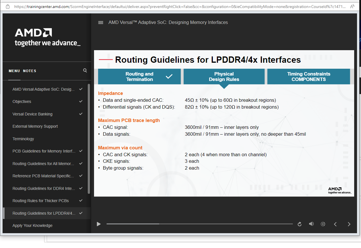

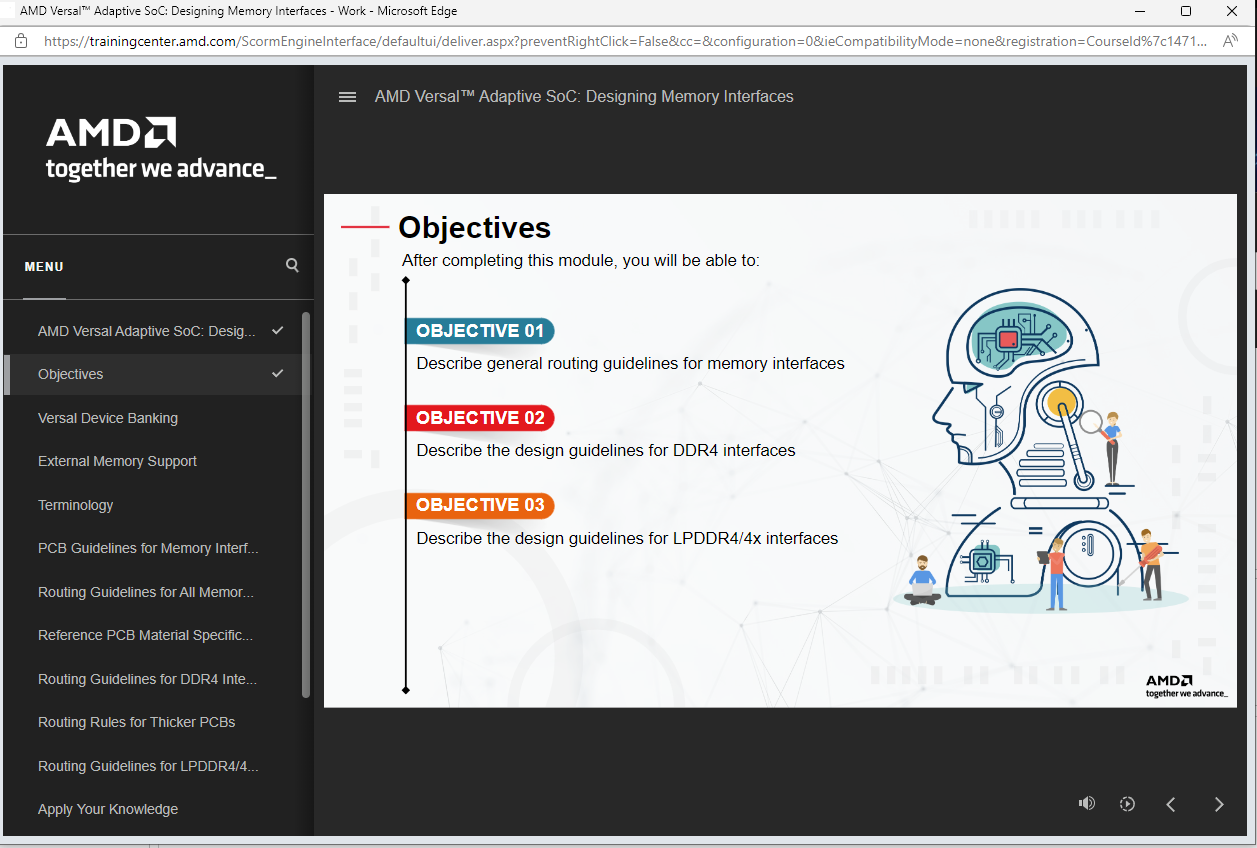

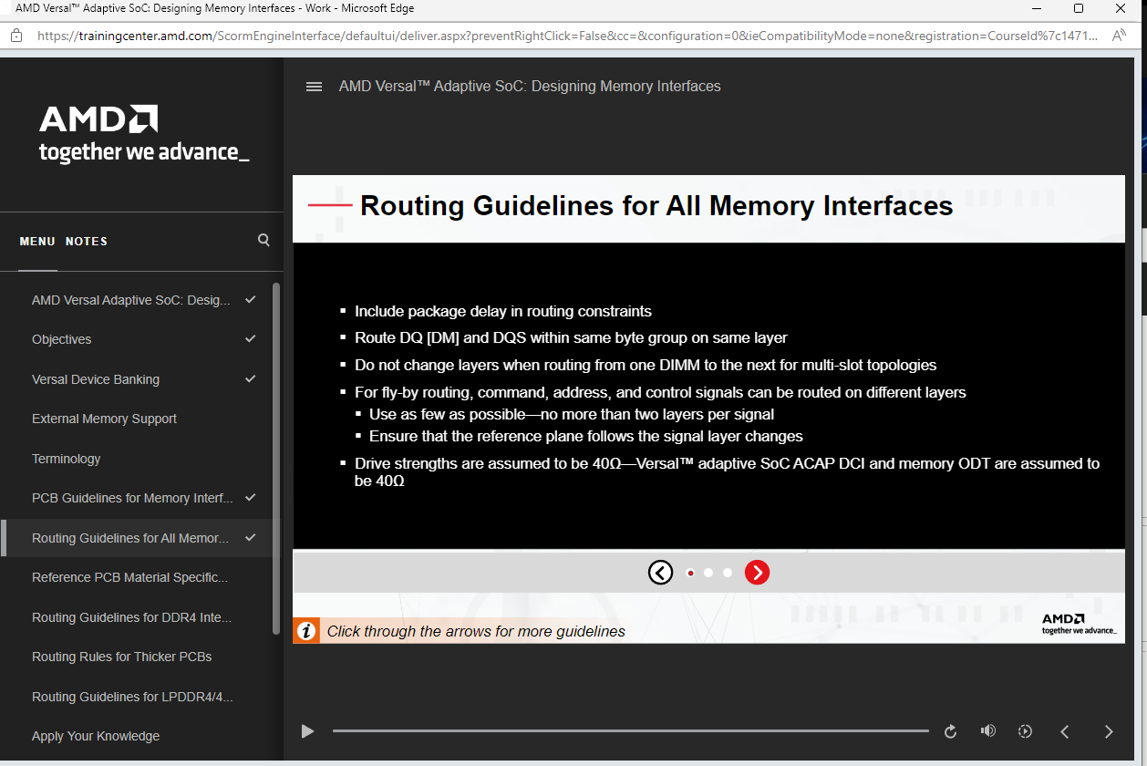

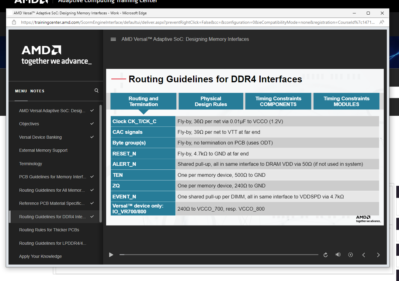

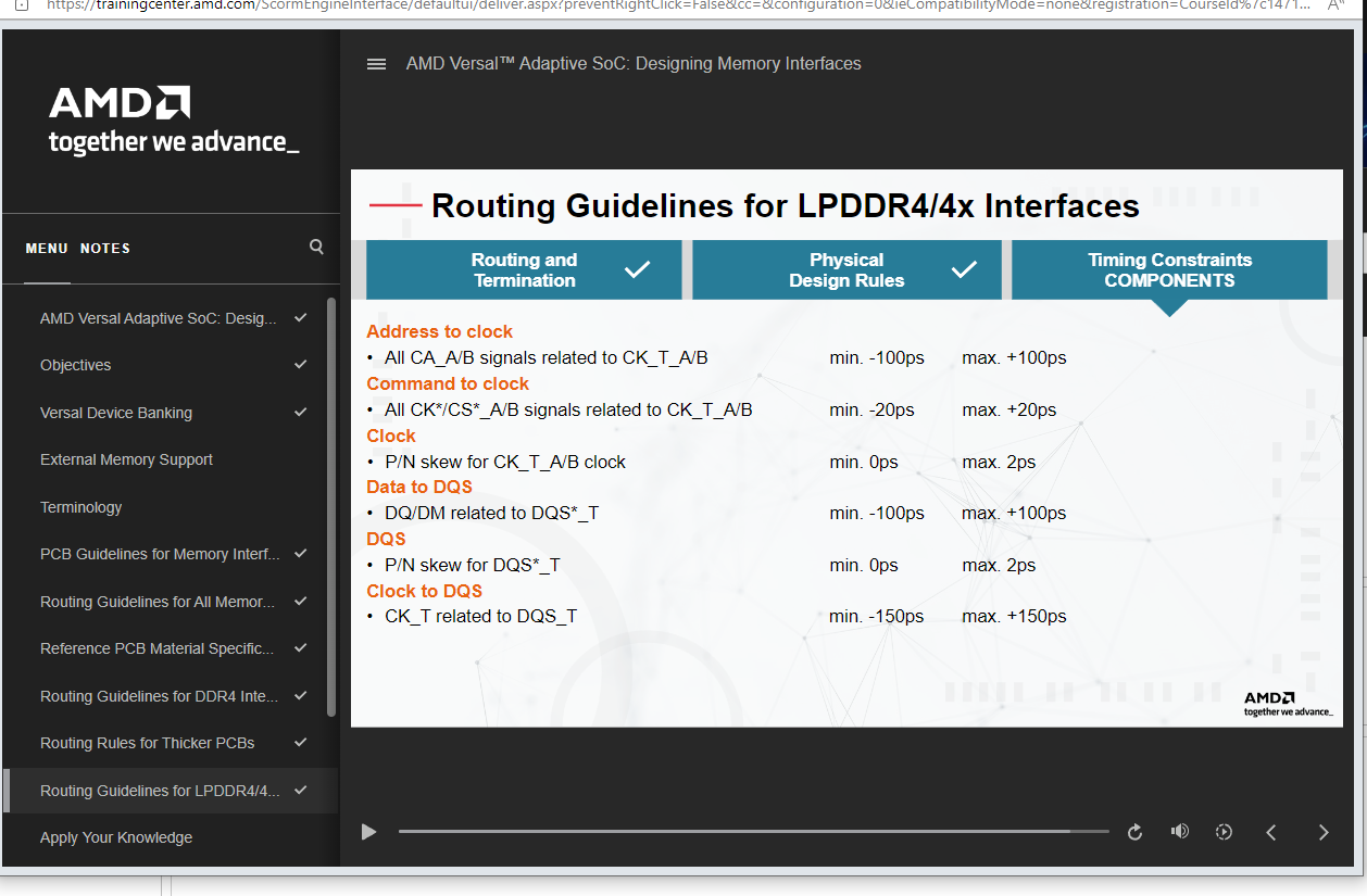

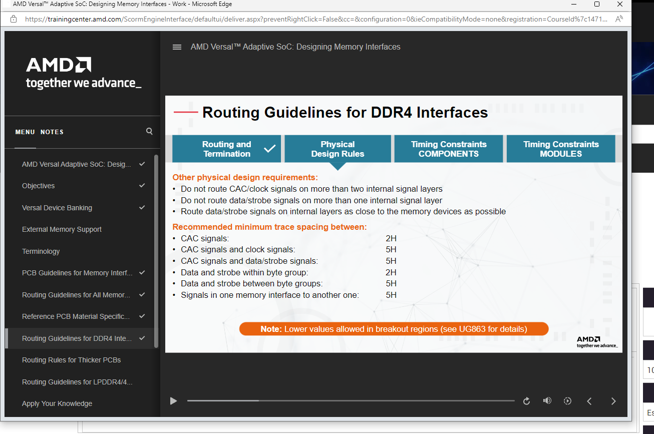

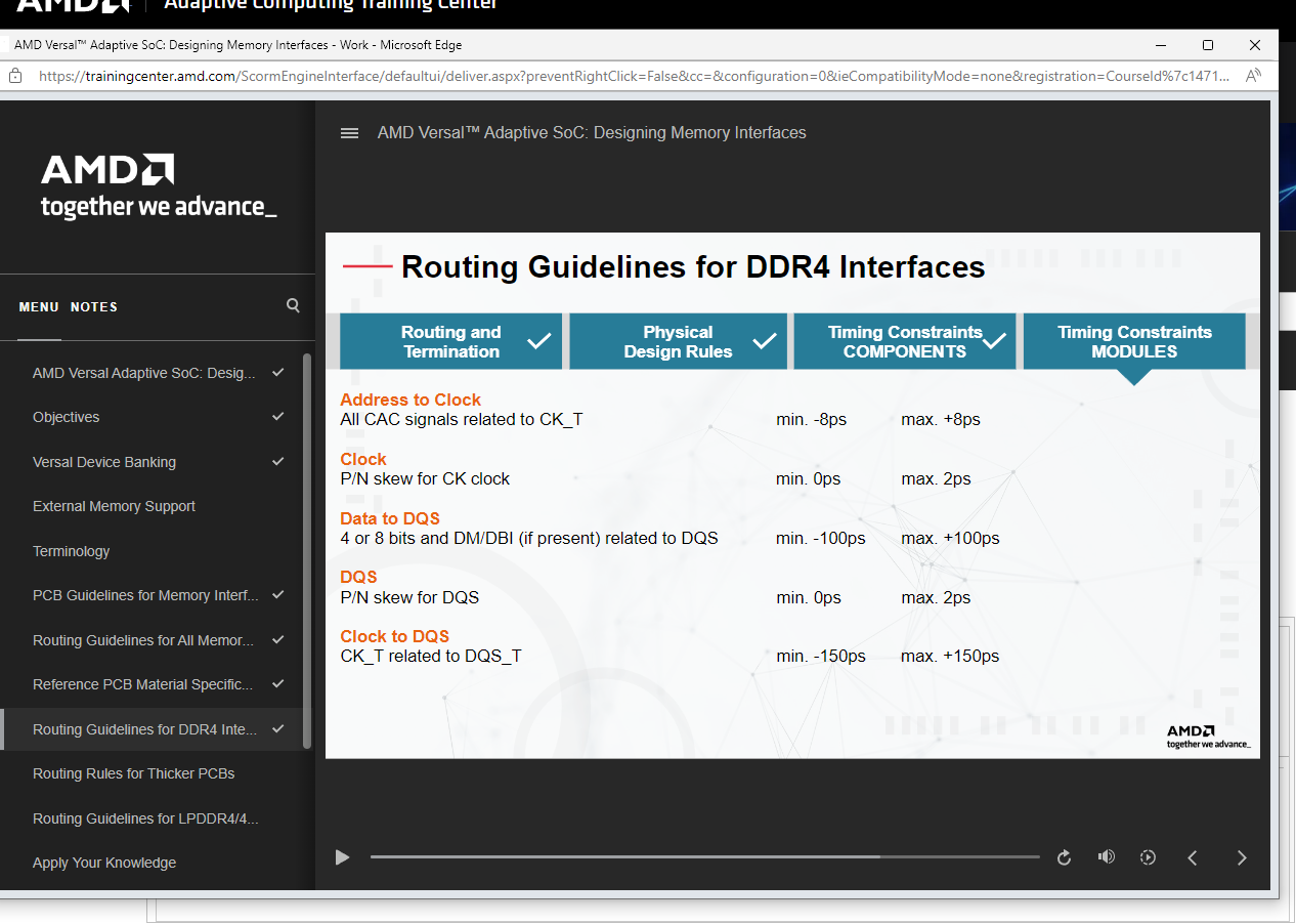

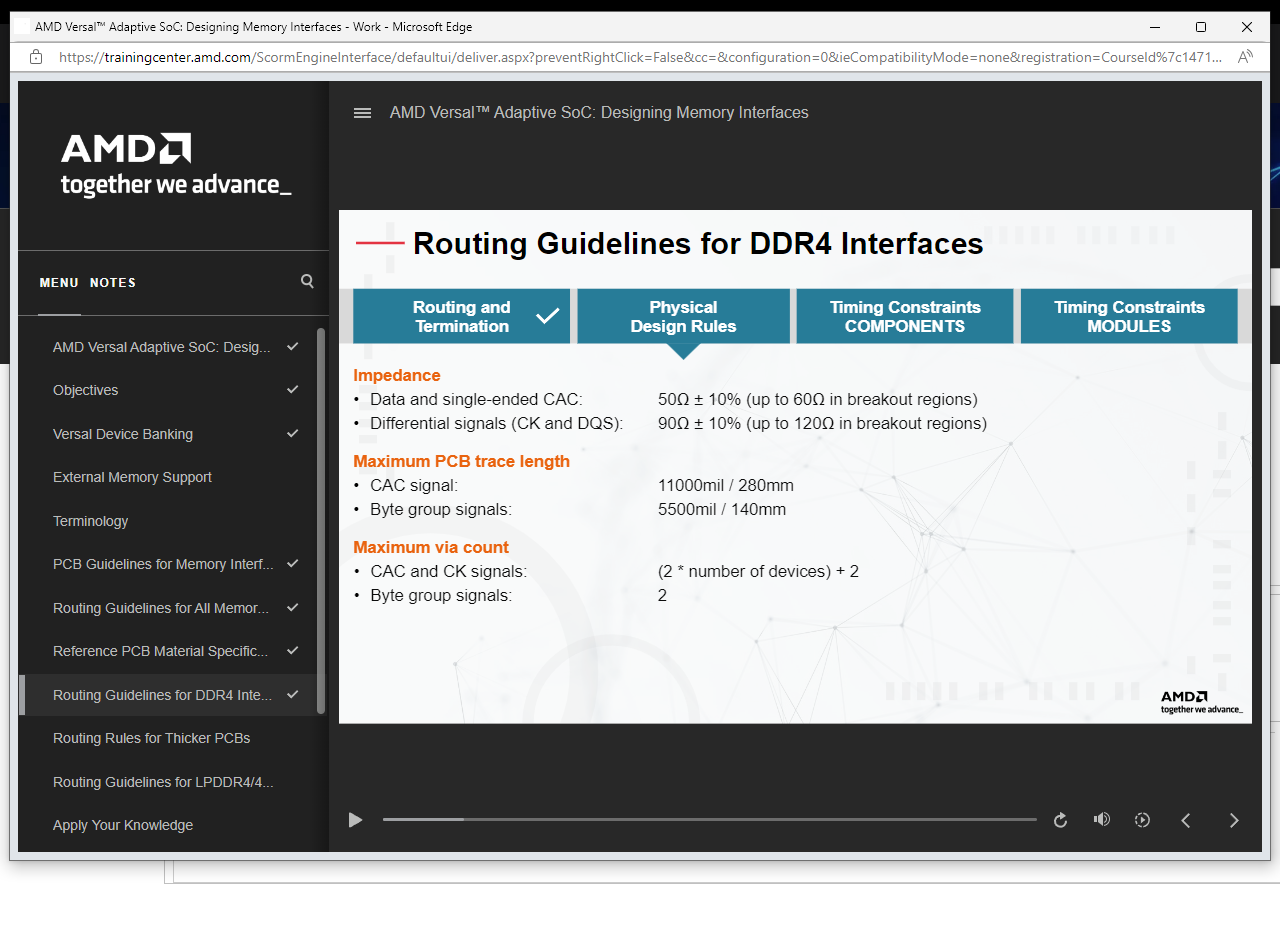

А това прочете ли го:
https://fpga.eetrend.com/files-eetrend- ... 00-pcb.pdf

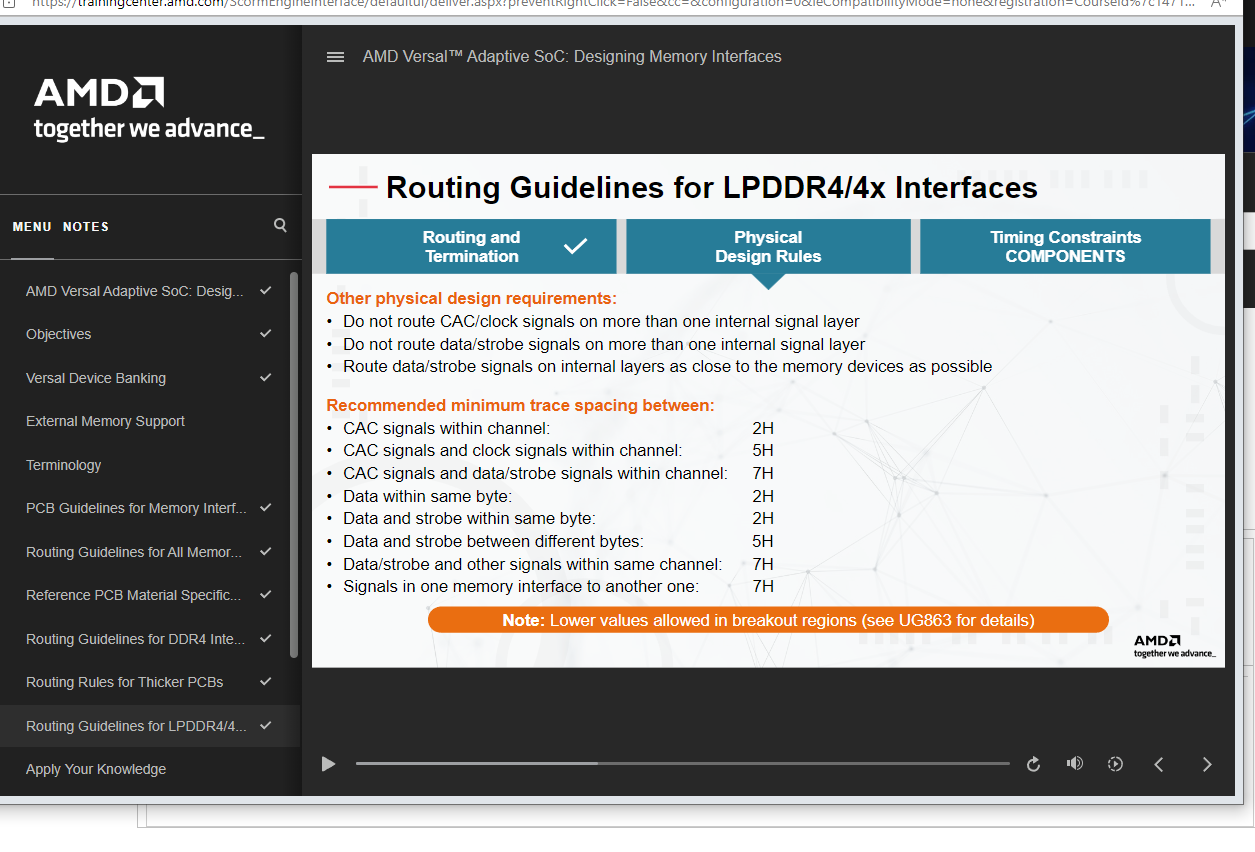

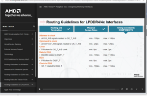

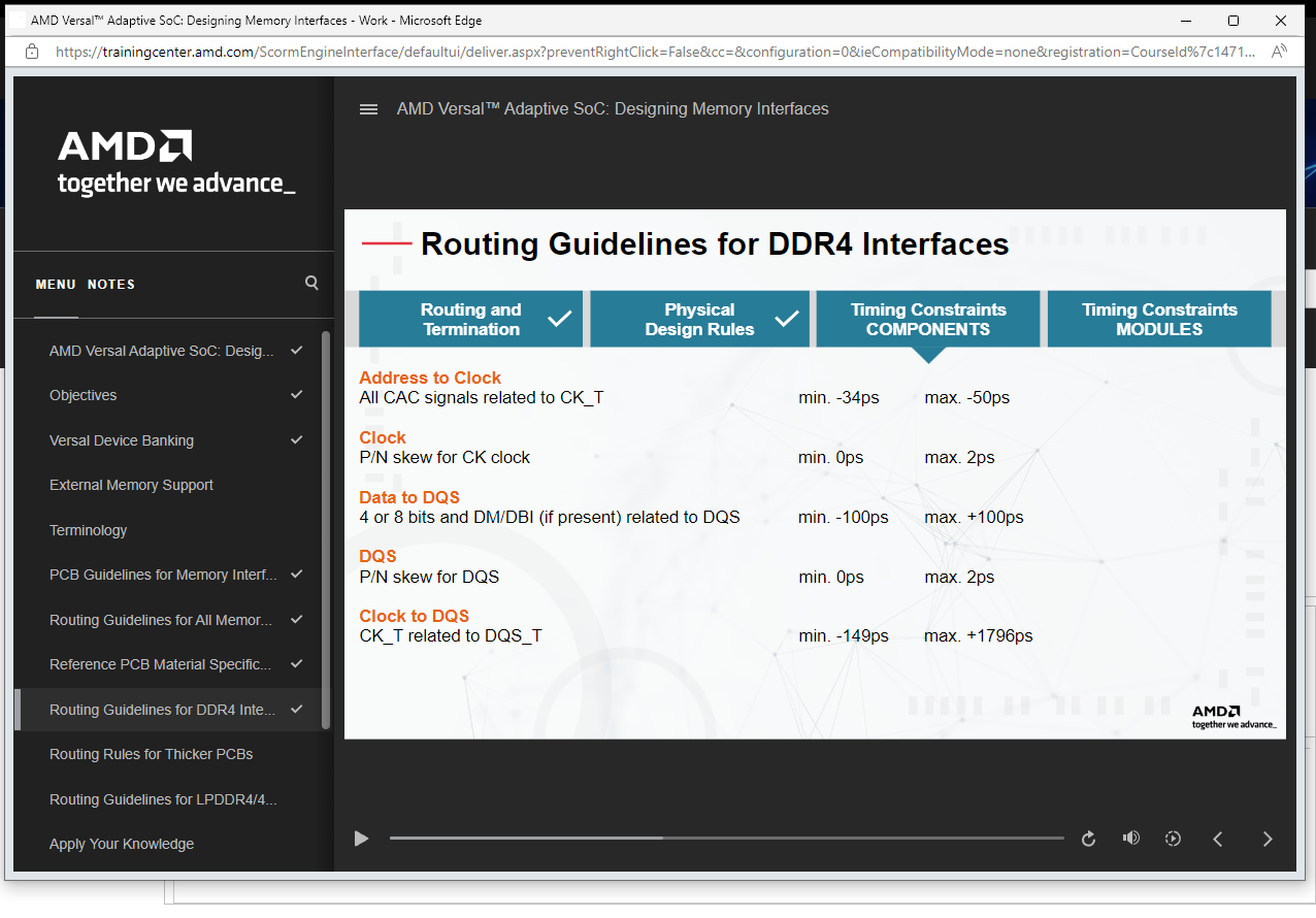

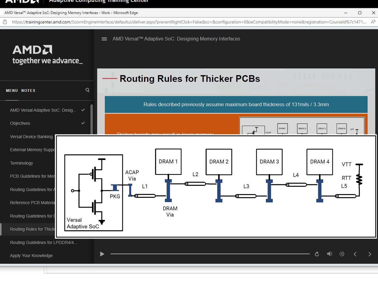

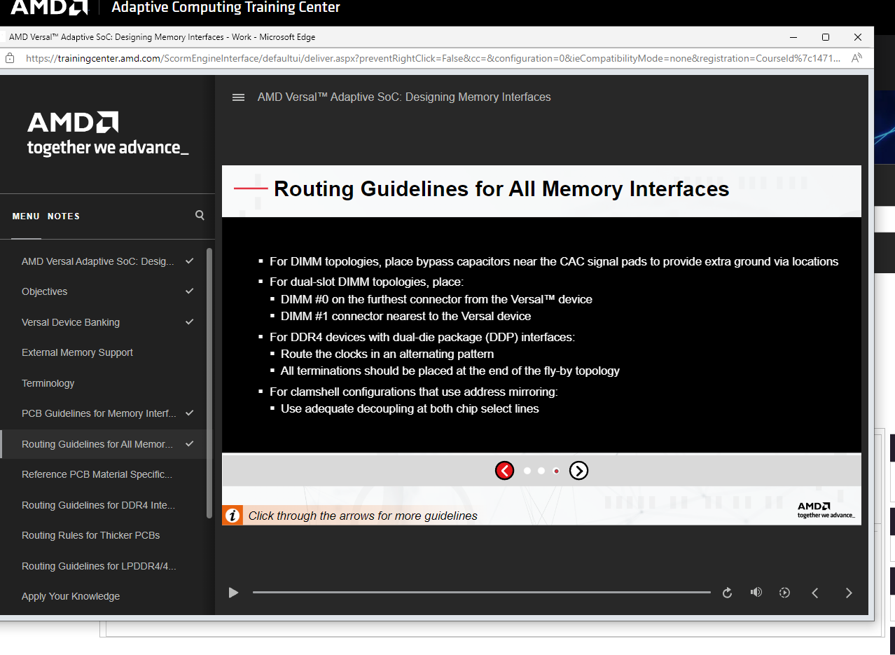

Това, което те интересува е от страница 59 нататък. Има изискване на максимална дължина на пътеките с и без гардбанд. Мухата е прав, не можеш да прекарваш бързи сигнали през вии, камо ли дълбоки, има изискване към виите и т.н. Аз съм лицензиран партньор на Xilinx и като такъв имам задължителни тренинги всяка година, миналата година имах такъв за топологията специално за DDR-и и други високо скоростни интерфейси, за съжаление тия четива са достъпни само през партньорския портал на AMD, ще погледна днес дали не мога да направя някой скрийншот.

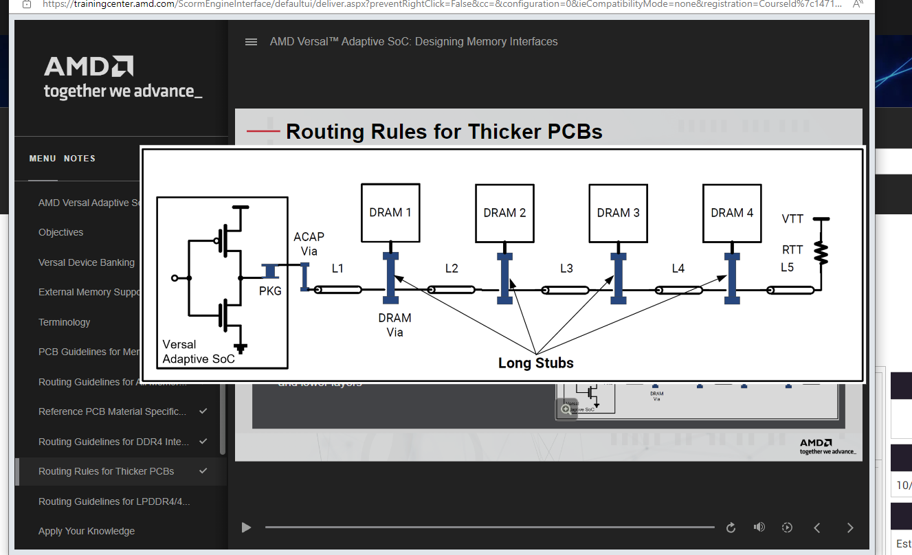

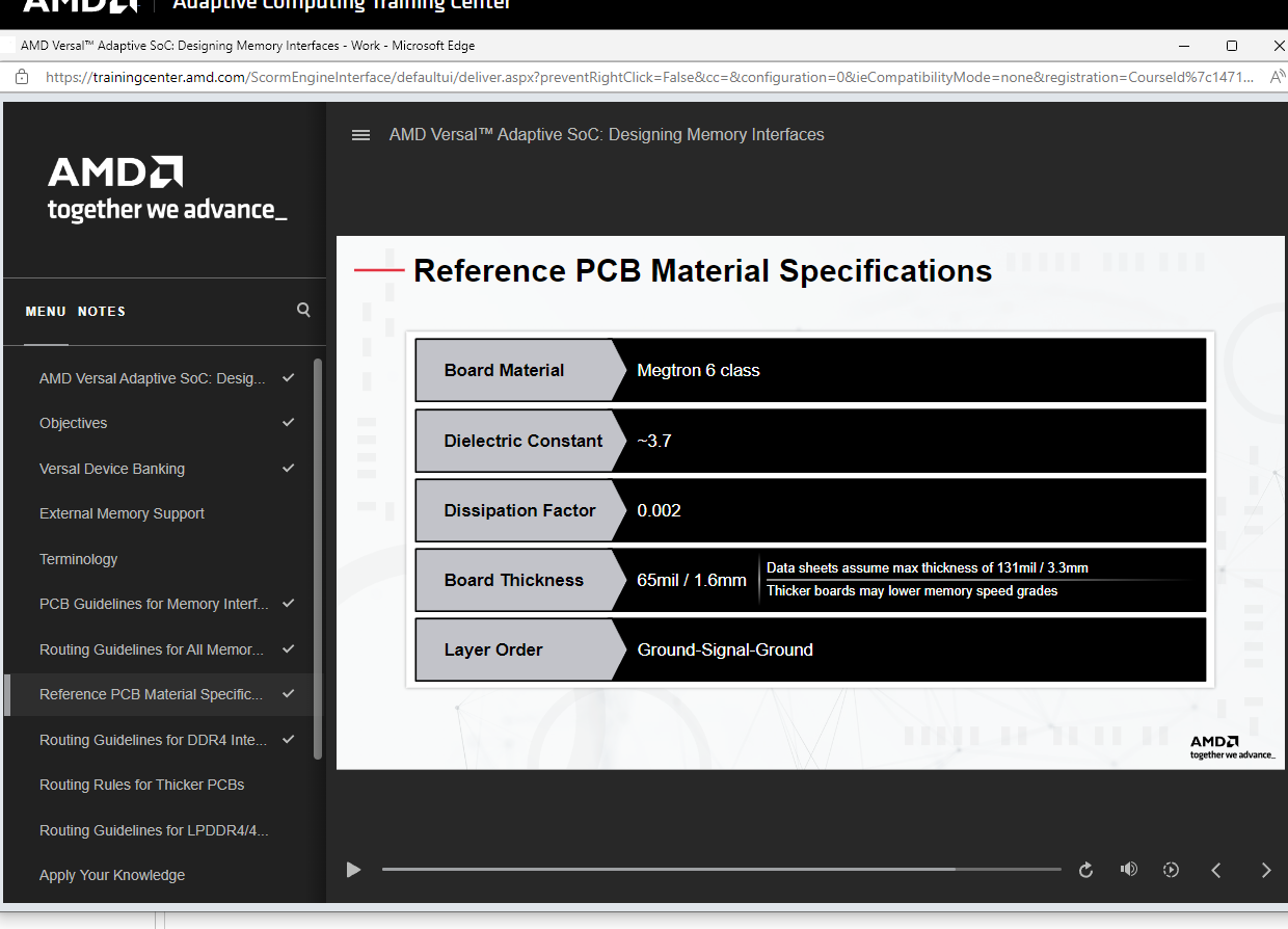

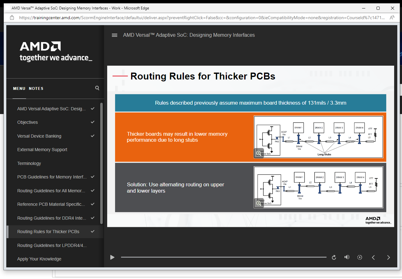

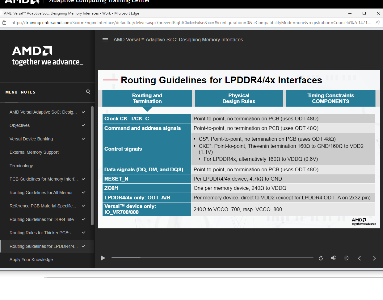

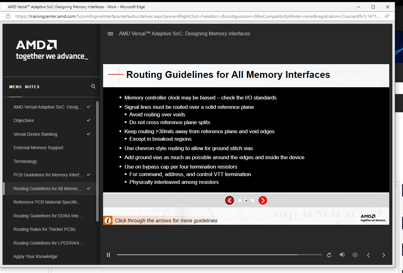

Capture1.PNG [ 259.14 KiB | Прегледано 4164 пъти ]
Capture2.PNG [ 128.94 KiB | Прегледано 4164 пъти ]
Capture3.PNG [ 134.38 KiB | Прегледано 4164 пъти ]
Capture4.PNG [ 139.23 KiB | Прегледано 4164 пъти ]
Capture5.PNG [ 128.96 KiB | Прегледано 4164 пъти ]
Capture6.PNG [ 131.92 KiB | Прегледано 4164 пъти ]
Capture7.PNG [ 221.97 KiB | Прегледано 4164 пъти ]
Capture8.PNG [ 226.89 KiB | Прегледано 4164 пъти ]
Capture9.PNG [ 218.29 KiB | Прегледано 4164 пъти ]
Capture10.PNG [ 221.3 KiB | Прегледано 4164 пъти ]
Capture11.PNG [ 125.11 KiB | Прегледано 4164 пъти ]
Capture12.PNG [ 132.6 KiB | Прегледано 4164 пъти ]
Capture13.PNG [ 102.3 KiB | Прегледано 4164 пъти ]
Capture14.PNG [ 129.11 KiB | Прегледано 4164 пъти ]
Capture15.PNG [ 218.8 KiB | Прегледано 4164 пъти ]
Capture16.PNG [ 219.83 KiB | Прегледано 4164 пъти ]
Capture17.PNG [ 215.87 KiB | Прегледано 4164 пъти ]
Чет Юли 18, 2024 11:44 am

Bai Ui написа:
https://fpga.eetrend.com/files-eetrend- ... -pcb.pdf...
Да, този гайд следвах и него исках да постна вчера, но не го намерих бързо. На телефона ми е трудно и екранчето ми е малко. А и бях на жега над 35°C, не можех да влизам във водата, и точно тогава ми и прилоша, главно заради кафетата. Затова и постнах статйката на Зак от Алтиум. Всъщност въпросът на Стоянов беше за концепцията и основните правила. Затова намирам тази статия за добър стартъп.
Далеч съм от мисълта, че Мухата казва нещо неправилно. Звучи единствено и само логично да се ползват писти без вии на външен слой. И като импедансни изисквания е по-лесно. Но дизайна на платката изключваше тази опция. Не само че нямаше място, но и по други причини.
На мен ми беше за първи път да рутя DDR4 и SoC, затова, както пак каза Стоянов - исках да направя нещата възможно най-правилно. Аз съм опитен в силовата електроника и съответната схемотехника и PCB Layout, изолационни изисквания, стандартите за тях и т.н., но high speed дотогава сериозно не бях рутил. Този guide на Xilinx го изчетох целия, някои секции по няколко пъти. Спазвал съм импедансите, изравняванията, дължината на пистите според таблиците, подреждах многократно паметите и големия чип, преди да почна да рутя. И естесвено, започнах именно с този интерфейс и всички други нетове и захранвания бяха второстепенни. Търсех оптимум като разположение на чиповете и спрямо сигналите на Zynq, които, както за трети път ще спомена Стоянов - не могат да се променят. И относно виите - коментирах този въпрос директно с Xilinx, защото още от началото мислехме как да ги елиминираме, и ако не е възможно - по колко на писта и в кои слоеве да ползваме. И Xilinx обясняваха за изисквания към виите - минимален диаметър, дълбочина, импеданс, брой вии на сигнал... Получих зелена светлина да го дизайнвам и рутя така, после и layout-a дискутирах с тях. Факт е, че платките работят вече 4 години и нямаме върната заради проблем с DDR. На каква честота ги клатят, не знам. Трябва да питам софтуерджиите.
Информацията, която постна е изключително интересна. Сега въпросът е - колко от тази информация можеш да споделиш с нас, легално?
Чет Юли 18, 2024 11:41 pm
Мнения: 1750
Мнение Re: Опроводяване
d_jelev написа:
Това за слайдовете от трейнинга не мисля че е нещо секретно, не виждам нищо нередно да постна материалите. Има тест накрая но не поствам нищо от там.
Пет Юли 19, 2024 12:40 am
