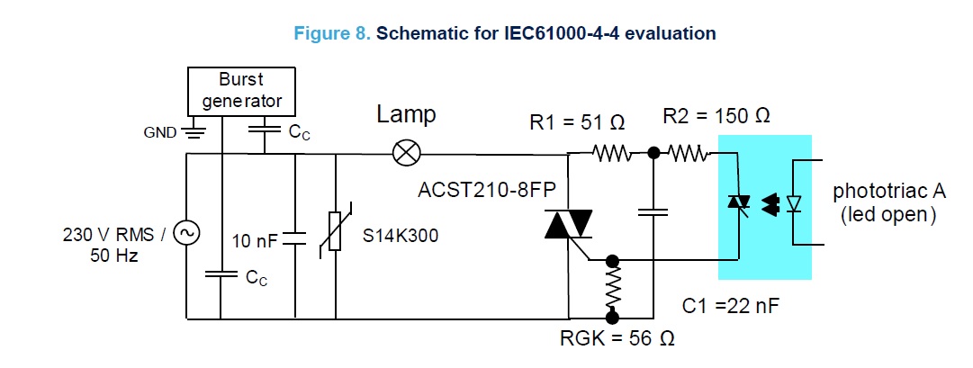

Здравейте! Имам нужда от малко разяснения. Искам да си проведа такъв тест на схема с SSR (триак + оптотриак). Първо мисля да направя някакъв импровизиран при мен и после ако намеря някаква лаборатория да го пратя да го тестват наистина. Освен IEC 61000-4-4 чета и AN5114 на ST. Там на страница 8 фигура 8 са дали тестова схема.
Първи въпрос: Избраният от тях превключващ елемент(триак) е ACST210-8FP, който по документация се води със static dv/dt>500V/us и Vdrm/Vrrm=800V. Вътре в документа обаче се говори за immunity 3kV. Мен ако питате ако му пусна 3kV макар и импулсно ще го пробия. Сигурно ли е, че това чудо може да издържи тест с 3kV и как стигаме до подобен извод?
Втори въпрос: В IEC61000-4-4 се казва, че когато се тества вход/изход за 4то ниво се прилага 2kV. 4kV се прилага при захранващ вход. Т. е. при мен 2кВ са достатъчни за 4то ниво. Или това се води захранващ вход?!
Трети въпрос: В AN5114, стр. 8. фиг. 8 като товар е закачена лампа. Става ли с лампа или трябва да сложа някакъв по-чувствителен елемент, за да следя по-добре дали тече ток? Оптрон примерно? Или просто се гледа дали за 1 мин ще светне лампата? Или да сложа контактор и да видя дали ще се задейства?
Реално не намирам подходящи триаци и оптотриаци на по-високо от 800V напрежение. Обаче ако гледаме таблицата в стандарта ниво 3 е на 1000V и все тая дали са на 600 или 800. Пак не мога да го стигна. Или аз се бъркам и на тези триаци (и оптотриаци) може да им се пуска по-високо импулсно?
Благодаря!

Домързя те да качиш схема, но очакваш всички четящи темата да изгуглят за горецитирания "АНхххх" и да отделят от времето си за да ти помогнат? А теб да те мързи?
IEC61000-4-4 evaluation.jpg [ 70.16 KiB | Прегледано 3781 пъти ]
Сега чакам някой мрънкалник да пита защо пълня сървъра на форума с ненужни работи, понеже като напишеш AN5114 си излиза ведната!
Ицо, текста вътре проблем ли е да си го четеш от файла или да го постна и него? И е на английски! Разбирам, че никой не е длъжен да знае английски, но толкова ми е акъла...
Също така съм започнал темата в неделя и отнемам на всеки от личното време. Тука не знам как ще се оправям...
По темата:
Някой освен Желев провеждал ли е теста? Защото това ме интересува - методологията!
Тези, който предлагат burst генератори под наем ги видях, но са в чужбина и не мисля, че ще стане работа. Реално 500В не са много и мога да си скалъпя някакъв източник, да пробвам и ако е ОК да го пратя в лаборатория да проведът теста, както трябва. Ама без да съм пробвал, някакси не искам...

Схемата, която ще следваш, е правилна според този AN. Това обаче ти е power line и ще е на 4kV. Но ще предаваш импулсите през capacitive coupling. Нашата вътрешна EMC лаборатория си има доста сериозен тест сетъп, на който проверяваме платките при вътрешните тестове. Там всичко е направено, координирано, поръчано и съгласувано с компанията, която ни продава бърст генератора, за който дадох линк по-горе. Не знам, ако си решил това сам да го правиш тепърва, дали ще е толкова лесна задача. Трябва ти професионален бърст генератор, който да задава необходимите импулсни поредици спрямо стандарта, който следваш. Това си е заложено в него, ти му даваш необходимите настройки (времена, закъснения, брой на поредиците, амплитуда от която да почва и до коя да спре....) за burst, surge, fast transients и каквото там поддържа, за коието стандарти поддържа. Защото задаваш и стандарта в менютата му. Ако ти тепърва ще правиш такъв генератор, това вече си е още по-сериозна работа. Тези хубави картинки, които ги дават в този документ по-долу за burst тест (глава 9) на 5Khz, 100Khz (давам го като пример, защото той те интересува) са съгласувани с IEC 61000-4-4, тоест генератора ти гарантира, че точно такава поредица ще пусне, каквато стандартът изисква, а ти ще я пратиш като смущение през калибрирани Cc, каквито трябва да има професионалната постановка, а не любителска. Нашите уреди и постановка ги калибрираме всяка година, вкл и проверки на пасивните компоненти, кабели, изолации, феритните пръстени за кабелите, ESD пистолети и т.н. В този manual има достатъчно ясни снимки на тестовата лаборатория, и точно такива компоненти, маса, материали като на снимката ползваме ние. Те са купени, не са правени, само постановката си сменяме, но спрямо изискванията на стандартите. Можеш да видиш как изглежда capacitive coupling clamp network, сетъпите за Power lines и IOs портове за surge, burst...
Burst test задължително се почва от 0.5kV, като се преминава цикъл с тази амплитуда и за двете полярности, както и за всички връзки, които имаш (плюс, минус, земя отделно, после като commom mode, пише си го в менюъла). После автоматично качва до 1kV, 1.5kV и т.н. до крайното ниво, което си задал. Не е много разумно да почнеш директно да го челастиш с 4kV, ама предполагам, че това е ясно от само себе си.
