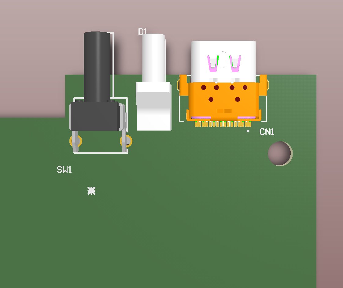

Днес затрих няколко часа за една проста USB C букса, трябва ми нещ което да надстърча 3.5 - 4 мм от платката като това от картинката, може и повече. Единственото което намерих е един амфенол, но той пък се вкопава в платката и изглежда много грозно защото имам лед и бутон с които искам да са в една линия, или почти в една линия ... вече блокирах от гледане на сайтове и pdf-и :)
Всъщност има и още едно изискване, всички пинове да са от задната страна, ще сглобявам на ръка прототипа и не искам USB C с падове под него които не достигам, то ще пусна и стенсил ама пак .. скоро брах ядове с едно таковеа USB, с малко паста не се запоява като свят, с повече паста пък току виж станало късо ...

мм тц, такива има много, но това е 4.25 от предните отвори, а от тях до ръба имаш 1.7, т.е остават 2.5. Имам 4 мм "панел" стомана, детайла се реже на лазер, не е предвиждано фрезоване и няма как да се направи стъпало. Отделно имам 1 мм между платката и панела, това е технологично. С всичко под 4.5 буксата не може да направи контакт защото корпуса и опира в панела. Вариант по-голям отвор който да поема буксата, това е доста грозно. Втори вариант пластмасов панел с отстъп на който са усб-то, бутона и леда, всичко хубаво но трябва да изрежа доста по-голям отвор което отслабва детайла, не е невъзможно да се деформира и да повреди панела, а може и до пластична деформация да се стигне, ще трябва да го смятам. Недостатък две, допълнителен детайл искащ тулинг. За момента остават така, ако намеря различно ще го сменя, ако не ще им разваля фън шуито но такъв е живота.

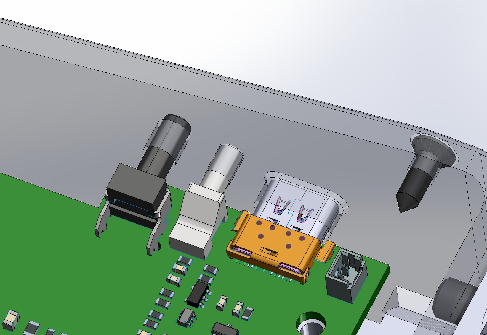

Ето така изглежда. Фрезоване и подобни са невъзможна работа, дори не знам дали ще запазя фаската на отвора на USB-то, но тя е малка, да речем може да се направи с ръчен инструмент с приемливо качество без да отнема много време, но нищо повече. Външната се прави на бевел машина след рязането преди огъването.
Миксирането на технологии излиза много скъпо. Дори да имаш фабрика от сорта на сан мина или флекс, които имат в един комплекс и шийт метал и машинна обработка, пак вдига цената, защото това са си релано отделни фабриким детайлите трябва да излязат от едната, да отидат до другата и после да се върнат в първата. Да не говорим, че като цяло това е рядкост, повечето шийт метал контрактори нямат фрези, те много от тях нямат и бевел машини, ама това е нещо което не е скъпо и като ги натиснеш го купуват, а и не изисква специалисти с които те не разполагат.
То покрай това имам и друга чуденка. Това е едната част от изделието. Отделно има втора платка, но тя е доста по-малка, и там трябва да има бутон right angle но проблема е че цялото нещо е високо 5 мм къде го тоя бутон дето да се събира в 5 мм по височина. В моента тъкмо я подхващам и не ми се почва, вчера ме заболя главата да гледам USB конектори, днес ще ме заболи да гледам бутони :)

USB-C за монтаж на панел + кабел за връзка с платката.... Грозно, скъпо и нетехнологично решение, но все пак решение :P
Стига да се монтира от външната страна де...
