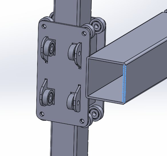

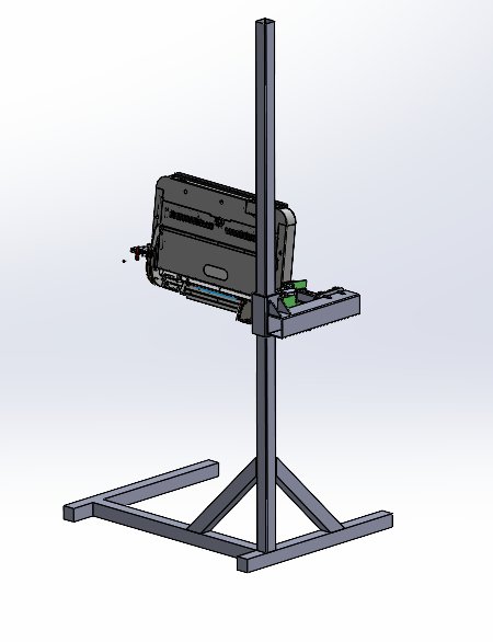

Правя тук едно .... приспособление да го наречем за ,монтаж на механичен възел, една груба визуализация. Идеята е това рамо което държи детайла да се движи нагоре надолу. не са ми дошли още железата за да пробвам но имам две чуденки.
Чуденка едно, дали ако го оставя на плъзгащ лагер ще е ОК. Теглото на тоя възел е около 20 кг, заедно с фикстурата и ротатора са около 35. Както се вижда ще има не малък момент и в двете посоки, съответно подложките ще се износват доста, задните на горен ръб, предните на долен, но това по-малко ме тревожи, имам нещо като найлон 6, малко по-кораво, мисля ще кара достатъчно дълго преди да се разхлопа. По-скоро чуденката ми е във връзка с това колко плавно ще се движи, съответно то е свързано и със самото задвижване. Нагоре е ясно че няма къде да отиде, но е възможна малка неравномерност, въпросът е дали ще слиза само надолу или ще заклинва след известно износване.
Чуденка 2, с какво да го движа. Пневматика не ми се иска, мобилно е и не искам да влачи маркуч с въздух, отделно доставката на подходящ цилиндър се оказва приключение, всичко с над метър вход е седмици, аз искам да го приключа до 3-4 дни. Мислех за актуатор като за врата, има такива по 600-800 N но и там хода е ограничен, отделно и габарита събран не е малък, а ми се ще да може да слиза и ниско за да взема детайлите от стелажа и да не се налага да ги вдигат на ръка. Та за момента идеята е да е с малка лебедка, 12V, за да може да работи с акумулатор. Нагоре с лебедката няма проблем, надолу обаче се чудя, идва въпросът с това дали ще слиза само на долу и то плавно. Ако слиза на тласъци е проблем, може да го свалят повече от нужното и ако в този момент отпусне и слезе ще удари това на което се монтира и ще се повреди боята.
Та за лебедката си мислех понеже хода е малък, ако барабана и е с диаметър 15-на см една навивка е 30 см, 1.50 м са 5 навивки, ще сложа тънко въже за 50 кг не му трябва много, и да навивам в двете посоки, така когато отгоре отпуска отдолу ще дърпа.
За линейния лагер имам алтернатива, направил съм един дизайн с лагери от 4-те страни, ама се чудя стрували си упражнението, от една страна такива лагери имам купища, от друга ще трябва да правя ексцентрични втулки за регулиране и да чакам да ги отрежат на лазера ... за ставане ще стане ама ...
Та ако някой има други идеи по някой от тия въпроси ....

Върху квадратната тръба - стандартни линейни направляващи и танкети, и движението ще е като "по масло", дълго време, ако не ги изпуснете да корозират.
Допускам че ще кажеш "това е оувъринженеринг". :)
Най-тъпото място на което съм виждал монтирани линейни направляващи и танкети бяха някакви рекламни материали. Минала рекламната кампания - и всичко в кофата.
Ама са си свършили работата...

Ммм имам тъкмо две парчета по 2 м 25- ци, ама ще издържат ли, по едната ос са около 500 nm, не мога да избягам от конзолния товар.

С лагерите ще е по-здраво и по-лесно ще се движи. За нагоре надолу що не провериш за зъбна рейка или шпилка с едра резба, даже със шпилката ще ти е по-лесно да го направиш.
Също си мисля че лагерите е по-добре да ги сложиш по два на ръб, аз имам такова и тема май бях пуснал тука, и в тоя случай не ти трябват ексцентрици, регулираш с шайба разстоянието между лагерите.
Конструкцията не позволява ли да се монтират две танкети, да кажем на педя една от друга?

Ами да речем че може две ... танкети имам в повече, ама тия 4 м дето ги имам май няма да ми стигнат. ще ми трябват 8, освен ако не огранича хода до около метър.
Сега тъкмо пристигнаха профилите, ще направя една бърза проба с плъзгащ.
И тая лебедка която бях загледал взех ама май ще иска да и баям, нов барабан ще трябва, че тя само 30 мм в диаметър набутали 10 м въже .... ама това просто, ще намеря накой стругар наоколо, тук поне са под път и над път.

Абе май ще стане с плъзгащият лагер, не може да слиза само особено ако няма товар, но с лебедката май ще стане идеално, само трябва да и преработя шайбата но това не изглежда голяма драма.
Луфт няма, поне на дебелините които съм оставил, доста стабилно стои, на ръка се движи с леко усилие но не може да слезе под собствената си тежест.

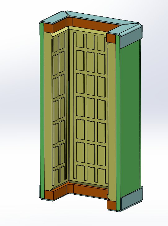

Сега, за плъзгащия лагер имам плочки от Nylon 6, чудя се обаче дали да им направя нарези веднъж да намаля площта на триене, втори път да може да задържа смазка. Отгоре и отдолу ще го уплътня с ... не съм измислил още с какво, трябва да видя какво ще намеря по магазините, най-добре набивка ама да видим къде ще я търся па и да пасне.

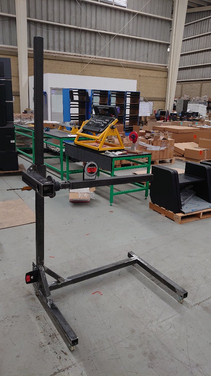

За момента изглежда те така. Спирачката ми трябва за оста. Сега .. може и нещо друго да направя, мога да сложа нещо фрикционно което да затрудни въртенето, което ще е достатъчно, товара е общо взето балансиран, или по-скоро така съм го замислил, сега започвам частта която ще държи товара.
Спирачка ми се иска да има защото това съм го замислил за 3 различни операции, и при другите 2 товара няма да е много балансиран. Въпреки че спокойно оператора може да придържа с една ръка да не се върти, на него му трябва само една ръка за да осигури детайлите на място, но по добре да му е по-лесно, ще вземе да си почеши я носа я на друго място ....

ами ... да ама не, това с плъзгащите не ми харесва как работи, като се натовари и много трудно движи, трябва да увелича луфта но това не ми харесва, минаваме на вариант 2, лагери, тук е момента някой/някои да кажат казах ли ти :)
