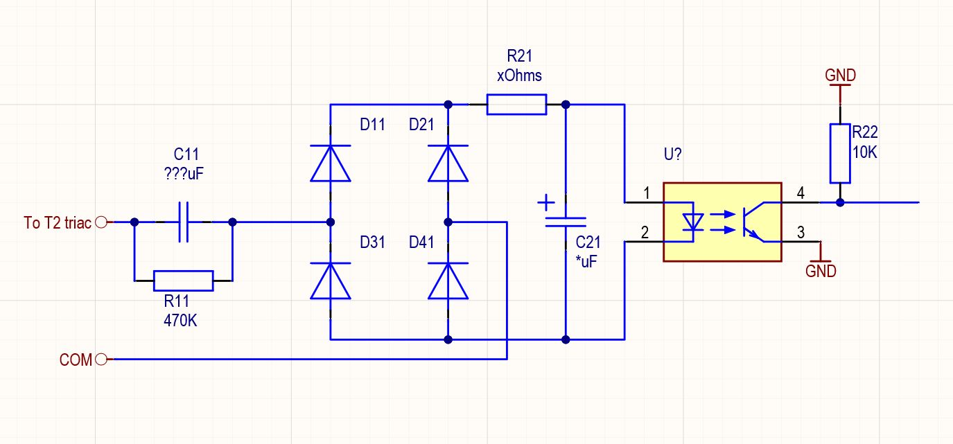

Пак се връщам на схемата с кондензаторно ограничение на тока + грец.
Кондензаторът C11 трябва да се изчисли така, че токът във веригата да е малко над тока на задържане на триака.

Пон Дек 19, 2022 10:02 pm
Мнение Re: Триаци и оптрони
Това най-вероятно ще свърши работа, но има някой недостатъци. Първо грецът не е панацея. Не знам дали сте го пробвали това с напрежения над 10-15В? Дори да е двуполупериодно изправянето ще ви трябва голям филтров кондензатор след греца, че и на висок волтаж. Вариантът да се слага филтър на изходния транзистор на оптрона не е много добър, защото намалява бързодействието на схемата. Второ резисторите трябва да са на голяма мощност. Няма как на 42*sqrt(2)*0,03... Реално, когато съм правил схемата от дясно съм използвал еднополупериоден изправител, за да не се вдига напрежението и мощността на резистора да е по-ниска. Или така си мисля, не си спомням.
Та, колкото и да не ми се иска, ще трябва да преправя и двете схеми и да сложа RS485, защото вариантите не ми харесват.
Благодаря все пак!
Поздрави!
