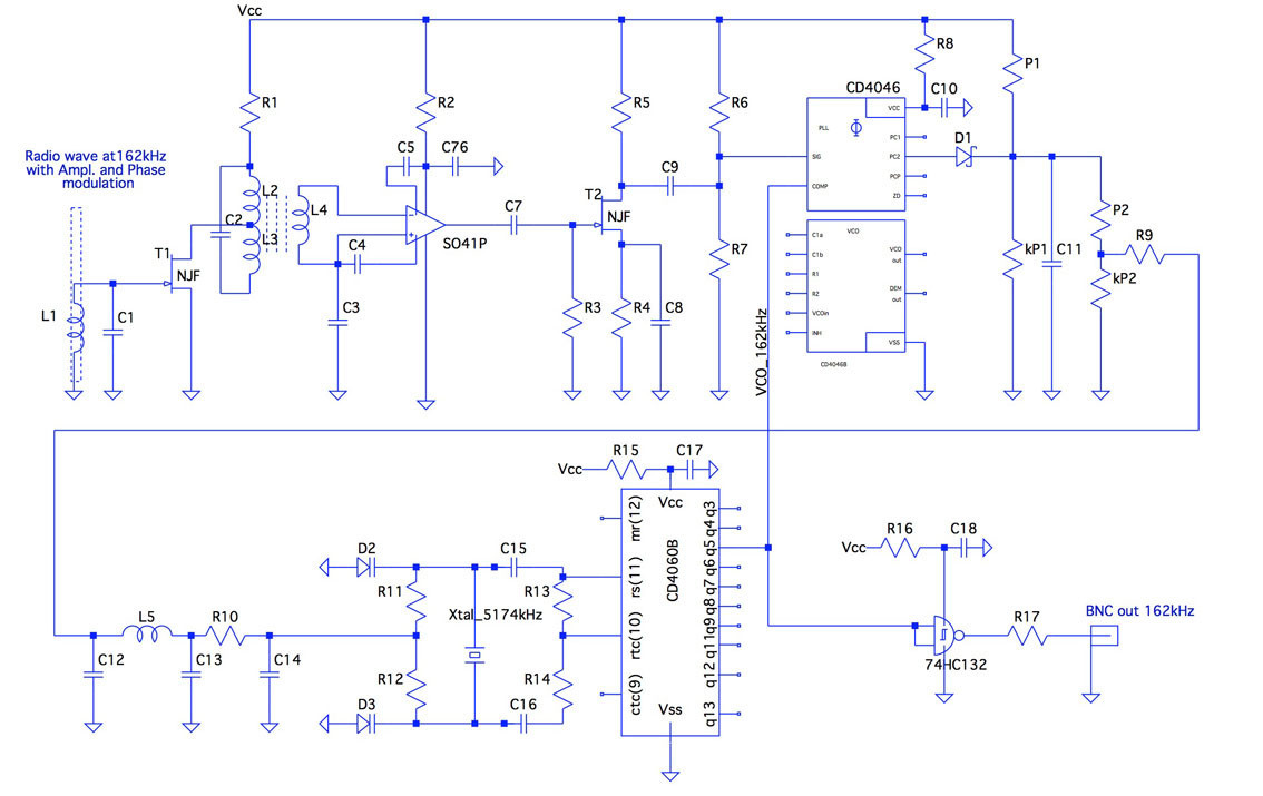

Мнение Re: Приемник за ALS162 (162kHz, фазова модулация)
търси го като TDF162
https://forums.parallax.com/discussion/ ... tector.gif
https://forums.parallax.com/discussion/ ... decoder/p2
https://www.elektormagazine.com/magazin ... 1210/19975
с пик
https://www.elektormagazine.com/labs/lo ... ance-inter

Мнения: 6152
13221.jpg [ 135.88 KiB | Прегледано 3427 пъти ]
