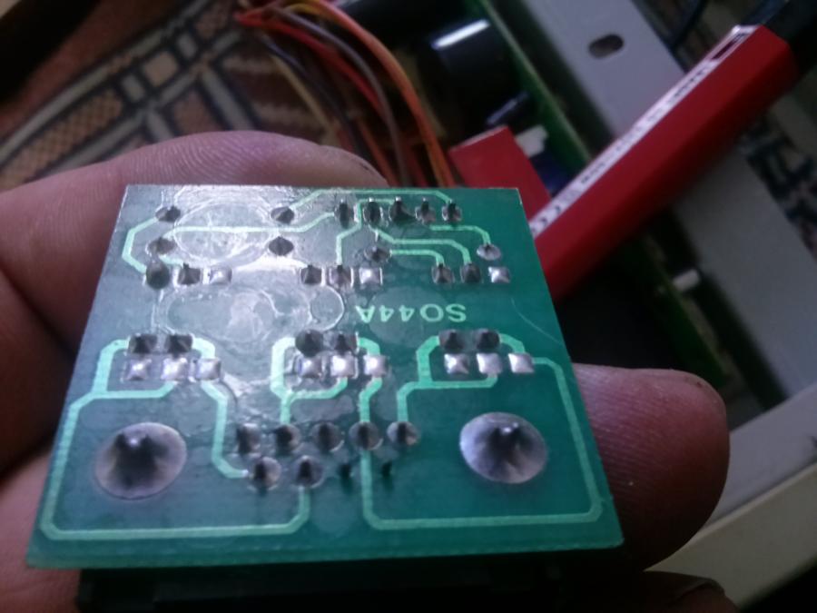

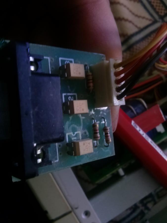

позамерих какви напрежения излизат след оптроните и няма нищо никъде НО ПРЕДИ ТЯХ имам подадени 11в мернах някъде на вътрешния конектор,а юпс е вместо батерии го лъжа с лед лента на 12в и показва режим заряд и шътдаун
пп
като гледам,първо са мислили да сложат 4N35 щото са 6 дупки за оптрон,но са видели ефтиния с 4 крака и за това платката е такава

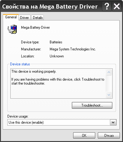

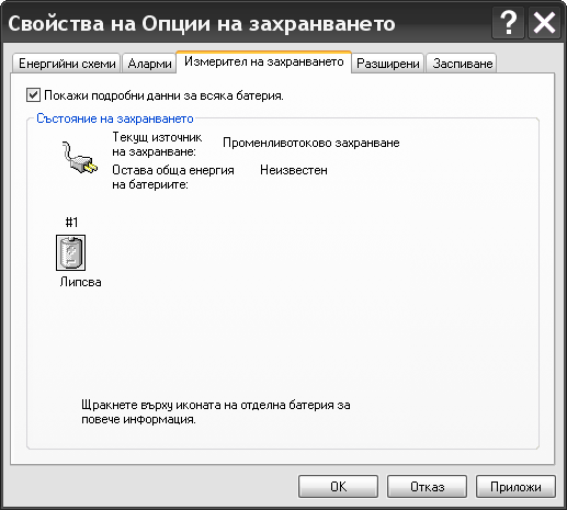

8O много интересно :idea: при мен на хп-то е тъй :arrow:
можеби,щот сложих RUPS 2000 software и е икл юпс услугата на уина и като щракна на батерията нищо не става

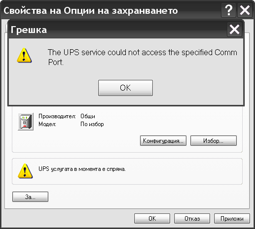

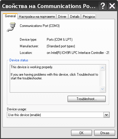

разкарах драйвера на тайванеца и след рестарт се върнаха опциите на хп-то,но изкарва тая грешка :idea: дали означава,че няма връзка с юпс по ком 3 или лоша настройка за ком порт :arrow: нее вързан юпс още :)
UPS interface DB9 connector pin PC serial port DB9 connector pin
1 shutdown the UPS when this pin is held high for 5 seconds 4 DTR - Held high to shut down the UPS when the computer shuts down
3 normally open switch connects to GND when power fails 8 CTS - When low issues an AC power loss warning
4 UPS GND 5 GND
5 normally open switch connects to GND when UPS battery is low 1 DCD - When low initiates computer shut-down
The PC serial port signal RTS (pin 7) is held high. I used this pin to pull-up CTS (pin 8) and DCD(pin1). Connect a 10K ohm resistor from PC serial port RTS ( pin 7) to CTS ( pin 8). Connect another 10K ohm resistor from PC serial port RTS ( pin 7 ) to DCD (pin1). This will pull CTS and DCD high until the UPS closes one of the switches. I bought the 10K resistors and DB9 connectors, male for the UPS and female for the PC at RadioShack. The resistors are connected to the PC DB9 connector. These signal levels do not meet the RS232 design guidelines. It works on my PC, your mileage may vary
при мен е само 1 10K ohm resistor ,а тук всички са такива-дали за туй ми заби хп-то заради лоши нива в ком порта
2022-05-27_130122.png [ 17.13 KiB | Прегледано 3602 пъти ]

По-скоро не може да отвори компорта. Може нещо да го заема, може да ти е грешен номера му, или да не работи под тази версия на боза.
