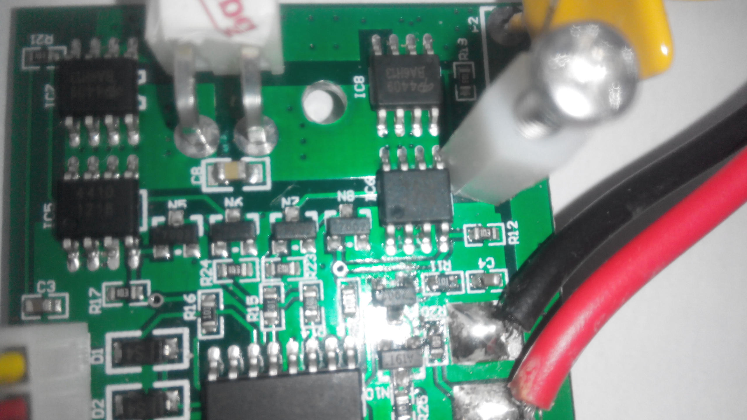

Платката е от драйверите на двигателите от една лодка за риболов/захранка с дистанционно, подобна на тези:
http://www.qko.bg/lodki-za-zahranka/Lod ... S-8-Tochki
По стар модел е и го няма на сайта.
Интегралата е сдала багажа, но не мога да я позная какво е ?
изтрити са надписите.
Може да контролер или пък някаква драйверна схема, не знам :)
Другите елементи са здрави, но няма живот към моторите.
Платката е задвижва двата мотора на лодката. Другите елементи са здрави.
Има един 3,7 към 5 V booster където аханва чипа в средата, мислех че той е причината , но се оказа че работи.
Има 8 мосфета които движат моторите но няма сигнал към тях.
Платката има връзка с другата част от лодката , но нямам за сега другите платки.
Някой да има идея какъв е чипа?
Нова платка е 60-70 лв , а последната е работила месец и пак е дала фира.
lodka1.jpg [ 517.08 KiB | Прегледано 3643 пъти ]
lodka2.jpg [ 676.56 KiB | Прегледано 3643 пъти ]
lodka3.jpg [ 911.06 KiB | Прегледано 3643 пъти ]
lodka4.jpg [ 717.06 KiB | Прегледано 3643 пъти ]

На мен ми прилича на Gate driver или H-Bridge driver, защото другите 8 ИС са мосфет транзистори.

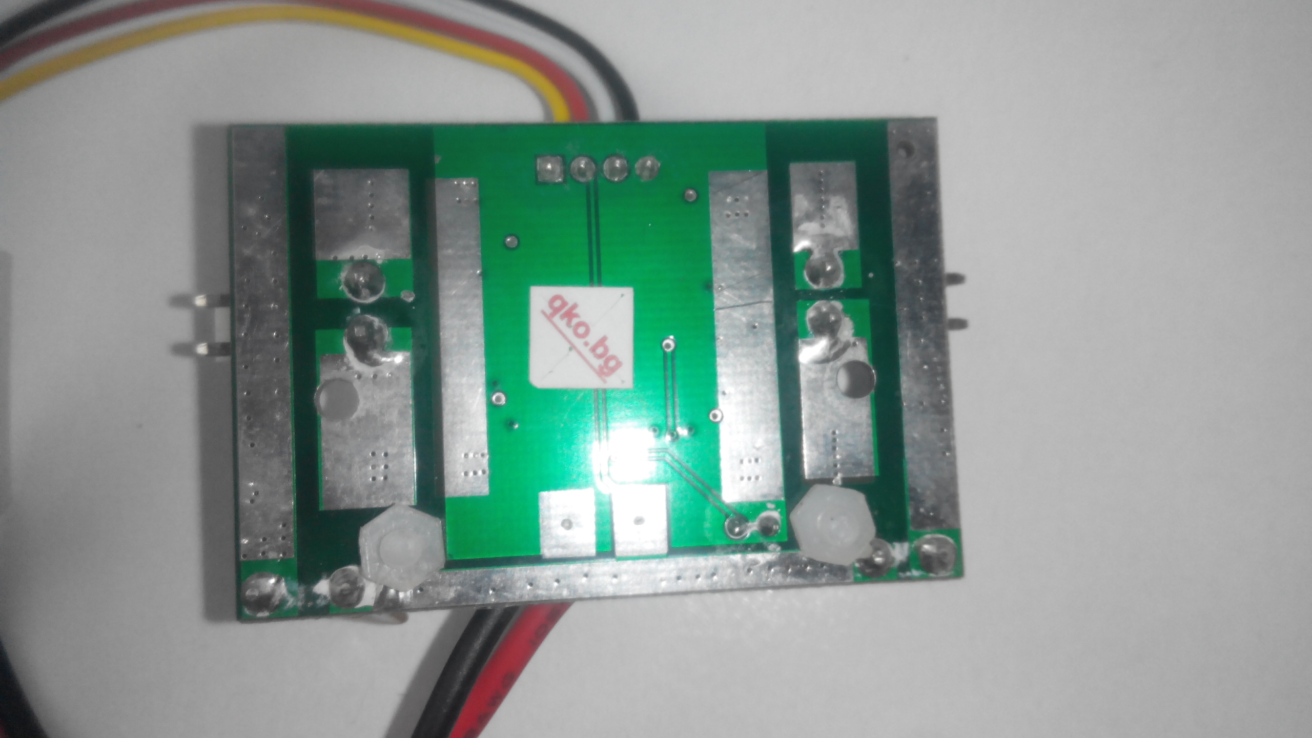

Ако я разпоиш, отдолу дали няма да пише нещо на платката?
Сря Дек 29, 2021 10:48 pm
Мнения: 804
Мнение Re: Разпознаване на чип
Едва ли пише нещо от долу, щом надписите на чипа са заличени.
не знам дали е Gate driver , трябва да видя как идва управляващия сигнал.

Очевадно е, че всеки мосфет се управлява през друг транзистор, май биполярен щото има и резистор към него. Значи не е драйвър, може да е всичко: от регистър до мцу.

Не знам биполярни транзистори ли са това. Възможно е да са диоди паралелно с резистор във веригата на гейта, за да се контролират времената на включване/изключване на мосфетите.

Малките транзисторчета са 2N7002 - маломощен N-канален MOSFET. Поне това се вижда, като се увеличи картинката.
Т.е. с маломощни MOSFET се управлява мощен MOSFET. Но си трябва по-точно сваляне на схемата.

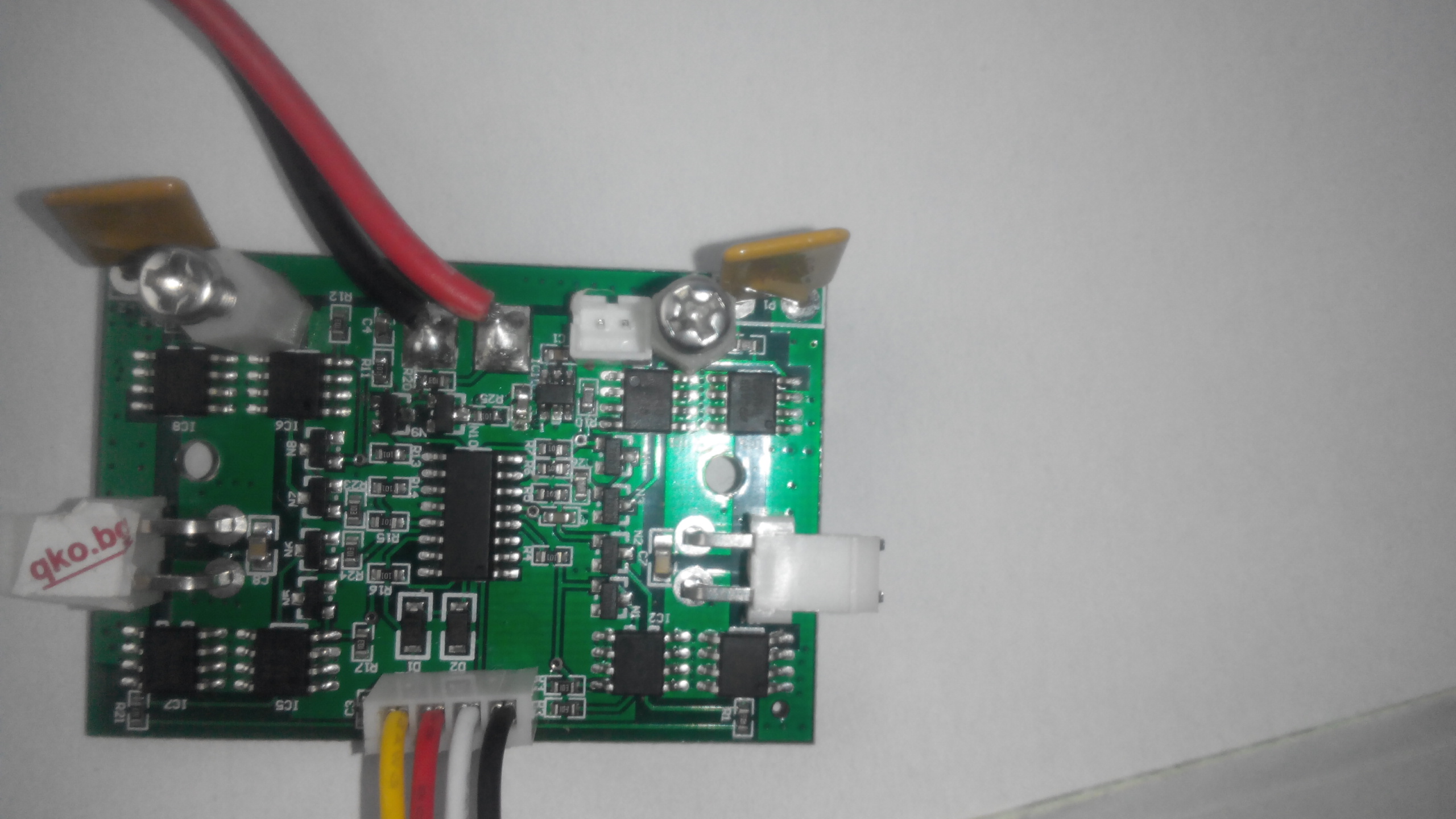

Онези четири кабела (жълт, червен, бял и черен) накъде отиват?
Чет Яну 06, 2022 3:04 am
Регистриран на: Чет Дек 28, 2017 11:27 am
Мнения: 25
Към приемника за дистанционно пропорционално управление:
червен +
черен -
жълт ->мотор1
бял->мотор2
Принцип :
-меандър ( еднакво дълги ниско и високо ниво) -> мотора не върти
- къс ниско ниво и дълъг високо ниво -> върти в една посока
-дълъг ниско ниво и къс високо ниво -> върти в обратна посока
По-голяма разлика=по-голяма скорост.

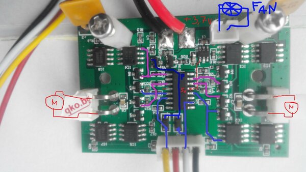

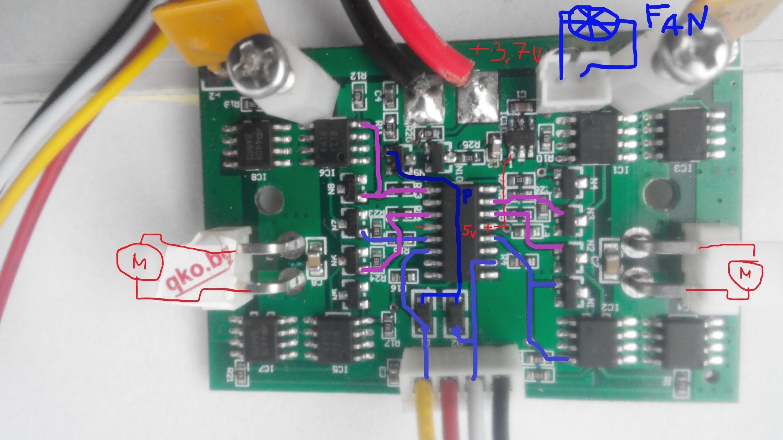

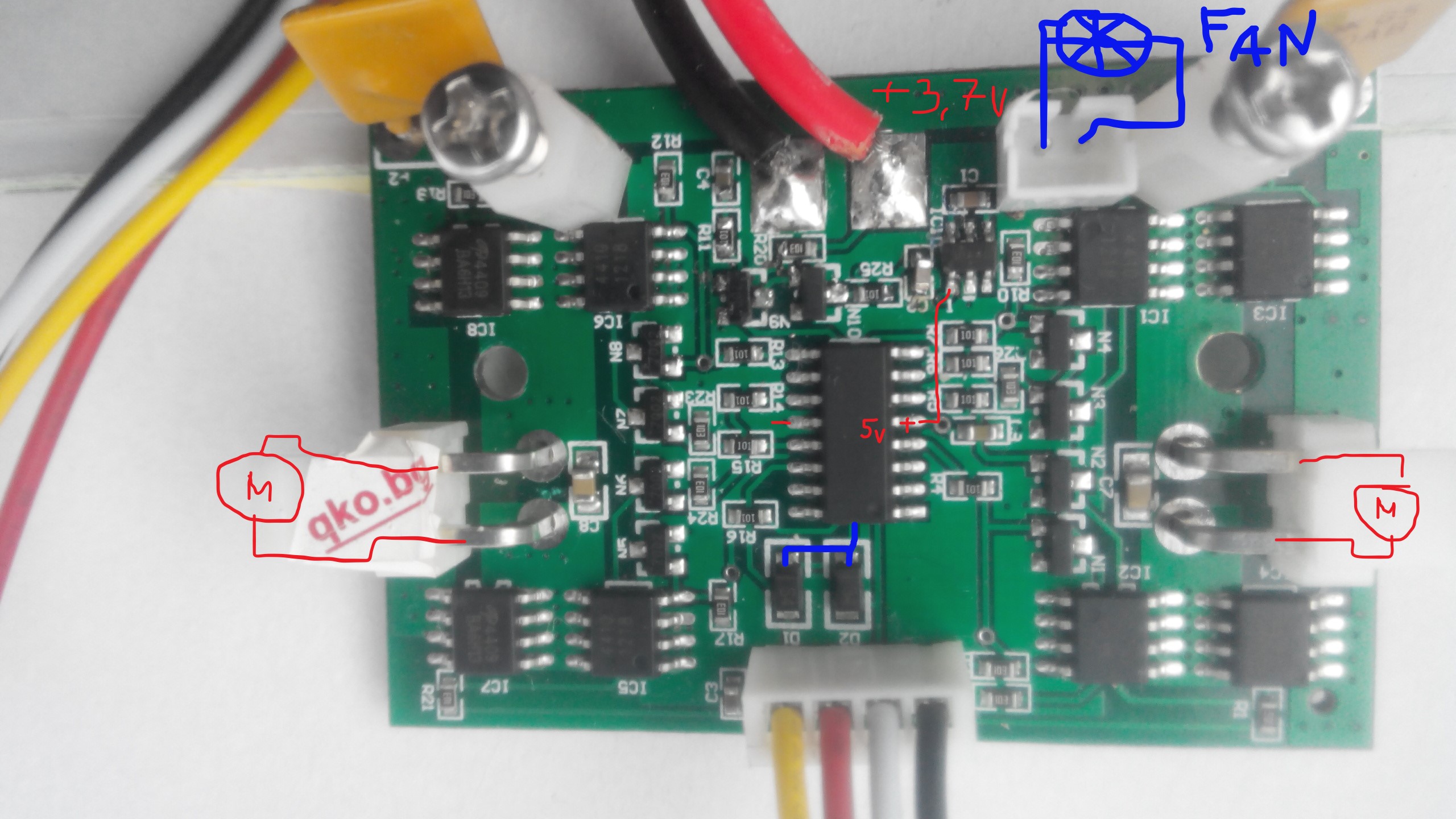

Малко картинки:
Бялото и жълто ( кабелче) отиват към 2 и 14 пин , а също и през двата диода и от тях пускат повдигачката от 3,7 на 5 В ( чрез двата транзистора горе) . Подават напрежение на ЕN pin.
Явно само когато има сигнал по тях работи този чип, иначе му спира тока.

Това в средата да не е нещо от типа на ULN2803?
Сря Яну 12, 2022 5:39 am
Мнения: 804
ULN2803
май не е. Пиновете не отговарят на схемата.
