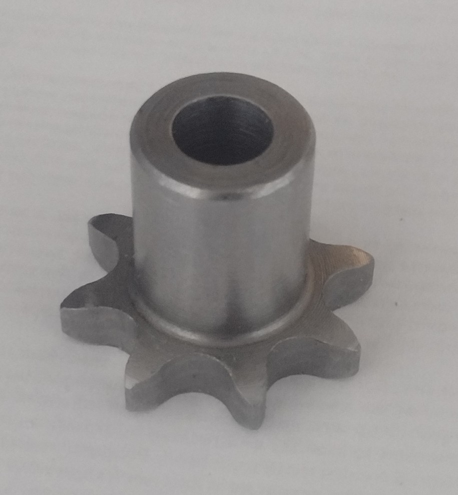

Чудя се как да закрепя едно малко верижно колело като това на снимката ( външен диаметър 15мм, вътрешен 8мм) към вал с диаметър 22мм (има канал за шпонка).

Много постна информацията - може да пробиеш на вала дупка 15мм и да го пресоваш/залепиш.
Сря Окт 27, 2021 3:08 pm
Мнения: 12942
Мнение Re: Закрепване на малко верижно колело към голям вал
1.
Престъргваш вала на ф8, в него правиш канал за шпонка и си готов.
За да не изпада колелото - стопорни болтове или зегерка.
2.
Ако сглобката може да е неразглобяема, престъргваш вала на диаметър ф8 и заваряваш челно колелото.
Сря Окт 27, 2021 3:18 pm
Мнения: 3719
предпочитам да не съсипвам вала на двигателя.
Търсех някакви преходни втулки със шпока, които да преминават към по-малък диаметър, но не мога да намеря (или да не знам как се наричат такива втулки)
Сря Окт 27, 2021 3:25 pm

dan написа:
предпочитам да не съсипвам вала на двигателя...
И аз бих предпочел да не го съсипвам. Ама чак сега казваш, че това е вал на двигател. :P
Ами увеличи диаметъра на колелата, за да може малкото да се монтира директно на вала на двигателя. Ако трябва и с някакво престъргване или разпробиване.
Сря Окт 27, 2021 3:29 pm
Мнения: 30926
Ами не се сещам за нищо стандартно, разликата не е малка, преходен детайл, ама ако вала е 22 и е на шпонка ще стане доста грозен преход, това колелце много малко за тоя вал :)

Да бе, аз първо поръчах колелата на база отношение между броя зъби, че искам да направя редукция на оборотите, след което поръчах двигателя :)
Иначе има колела, които са за конусно-затегателна втулка, но най-малкото им колело е много голямо.

Дупка с резба във вала, болт и малко лепило / прикапване?

Ако си склонен да разпробиеш вала това което предлага бонго е възможно. Няма нужда от резба дори не се набутвай с резба защото има голям шанс да се появи биене, само лепило е достатъчно, дори може да се направи като сглобка със стегнатост, нагряваш малко вала, вкарваш остта и си готов. Вал 22 спокойно може да го пробиеш на 8. Съвсем бърза сметка при пресова сглобка аксималния момент е около 60 Nm, ако нагрееш а не запресоваш ще е по-голям тъй като няма да се намали грапавостта при запресоването. Ra 1 um, сглобка H7/s6 примерно.

dan написа:
Първият стугар, който посетиш ще ти направи такъв преходник за шише ракия. :D
Щом има канал за шпонка, възползвай се. Разпробиването на оста крие рискове от разбиване и късане (срязване) на законтрящото нещо.
Сря Окт 27, 2021 7:53 pm

Вариантът с детайл с два вътрешни отвора ми харесва най-много- единият отвор хваща със стегнатост вала, другият- колелото.

и това е вариант но ще си стане бая детайл, външно ще отиде на 30-на мм.
