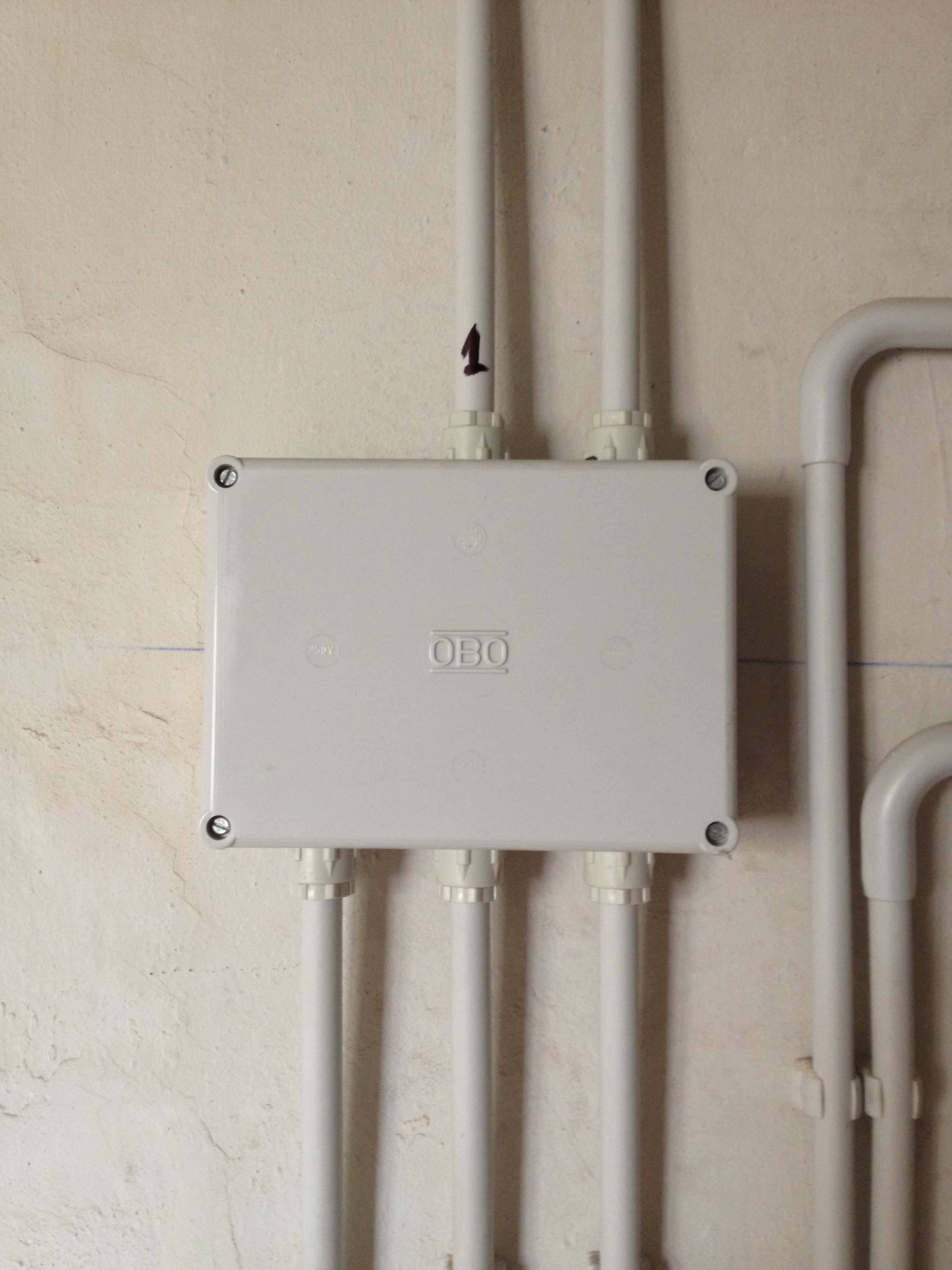

Вариант 1 : https://obobettermann.bg/vbs-svarzvasht ... rebox.html
Иначе нещо като това, ама тия от ОБО са педали и вече не ги произвеждат, най-вероятно за да могат да набутват тая горната на четворна цена. Тази е бакелит, или нещо подобно на бакелит, термореактивно и не гори.
BT 017.jpg [ 1.98 MiB | Прегледано 3171 пъти ]

Бакелита какъвто го знаем не се използва често за кутии, но има други, точно ката това обо на снимката, просъо обо спря да произвежда тоя модел. Има други но в момента не мога да се сетя как се казваше производителя.
