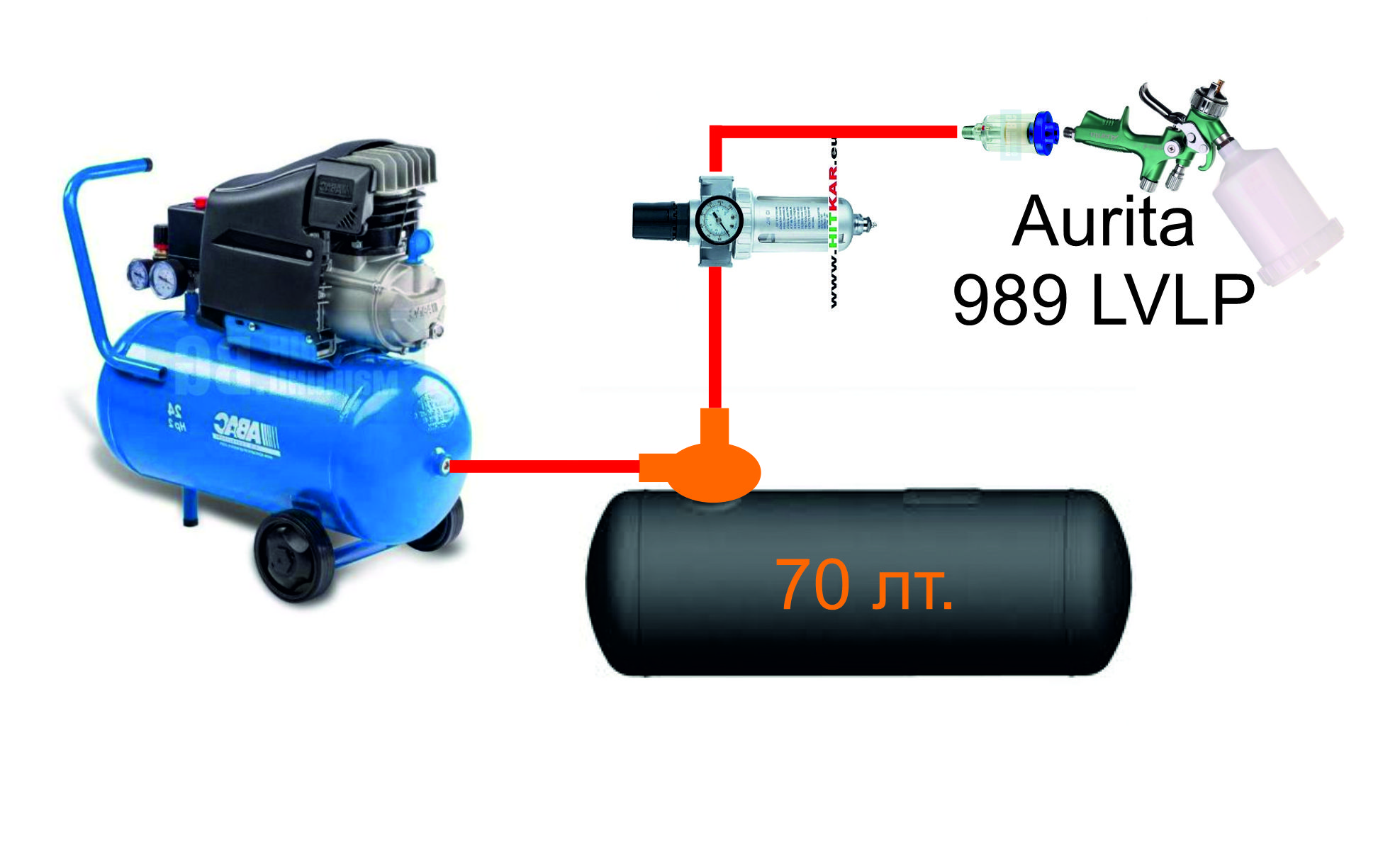

Имам едно компресорче- ABAC 24 литра, към него в паралел съм закачил една 70 литрова бутилка за да имам обем. На изхода имам кондензоуловител с регулатор на налягането. С това чудо захранвам бояджийски пистолет на входа на който също имам филтър. Да ама като боядисвам тук-там остават точки в които няма боя, направо си "бяга" от тях. След влагоотделителя установих че във въздуха има масло, Може ли някой да ми препоръча филтър или пък методика с която да махна това масло от въздуха? И въобще от къде идва, познат майстор на двигатели ми казва че докато легнат сегментите на компресора ще е така. Нещо ташак работа са тези китайски комресори, вчера извадих един ветеран на дядото - компресор от ЗИЛ 130, работи ама иска да се надгражда - няма пресостат, трябва да му монтирам водно охлаждане, бая работа...
Ето текущата конфигурация която ми прави проблем -
Компресор - https://www.onlinemashini.bg/butalen-ko ... abac/48847
Влагоотделител - http://hitkar.eu/index.php?route=produc ... ct_id=1397
Филтър - https://www.onlinemashini.bg/vazdu6en-f ... 4-np/25119

Не е от голямата бутилка, идеално чиста е, и без нея пак си имаше проблем.

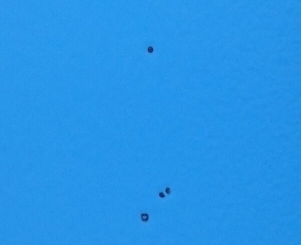

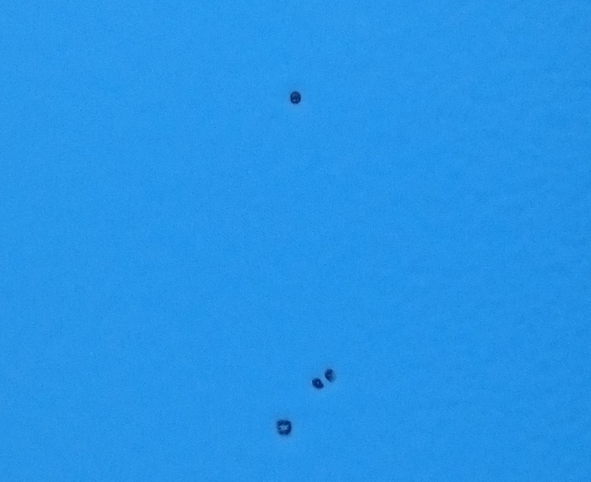

Пръскам акрилна боя, двукомпонентна. Преди това грунд, пак двукомпонентен, там не виждам проблем, явно не се влияе толкова от маслото.
Въздуха наистина ми идва малко за по големи детайли въпреки че на теория би трябвало да стига - компресора го дават 220 литра в минута, пищова е LVLP - 125 до 170 л./мин. Но ако се наложи правя почивка.
Това което показва Тони на Sata филтърната група е добро но си е цифра, не че нямам пари ама за моите аматьорски цели си е overkill.
Качвам снимка на конфигурацията и на детайл с проблемните точки, това черното в точките е грунда отдолу.

Бонго, в пиштофа няма олио, идвя явно с въздуха. Във филтъра който завих на него има мазно, строших го за да проверя. Не много ама има. След него не знам дали има но като гледам тези точици в която не се хваща боята /около 2мм са/ явно има. Чудя се с такъв филтър на пищова дали няма да ми станат нещата - https://www.autorefinishdevilbiss.com/p ... ilter.aspx
