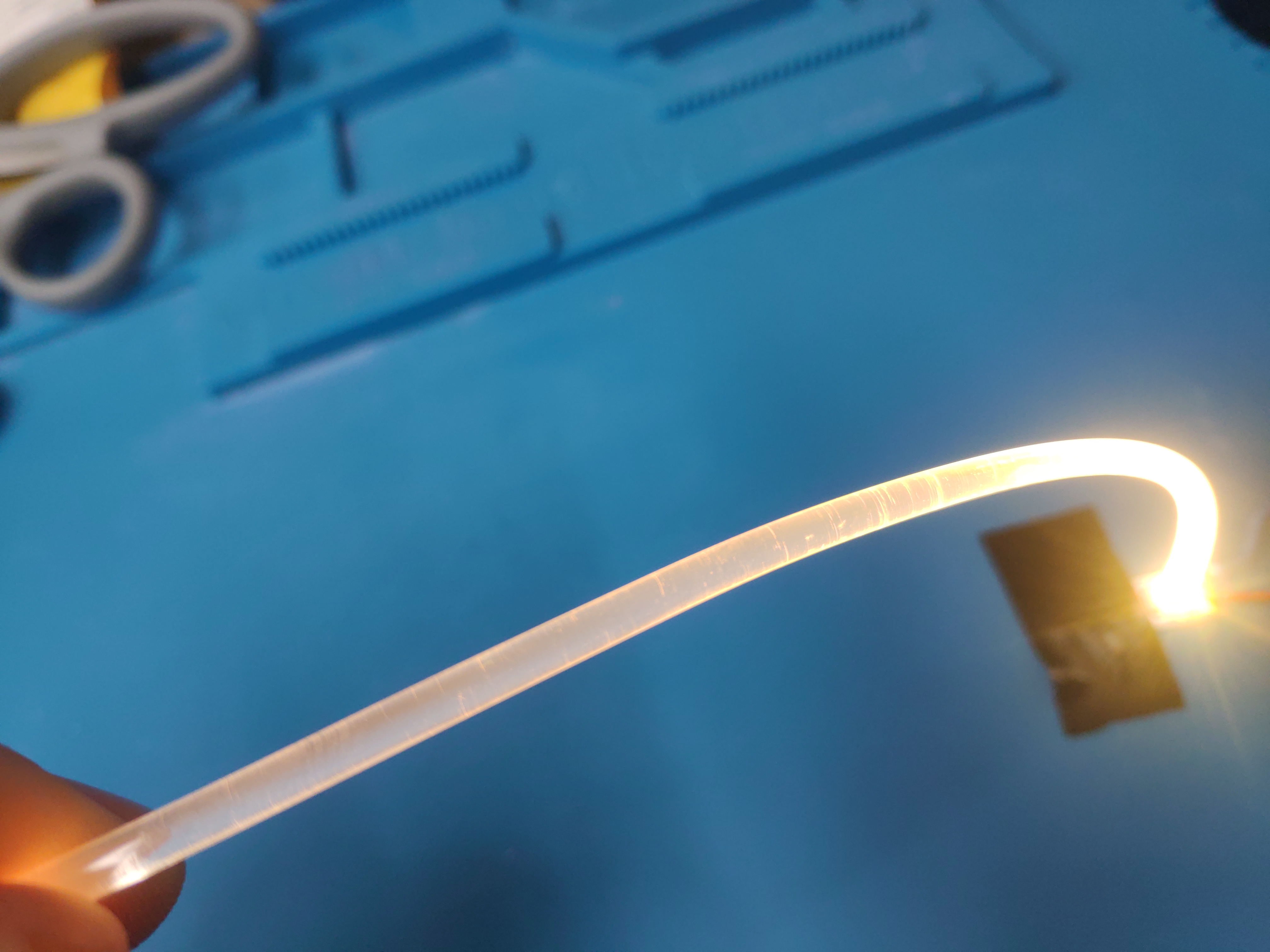

Отдавна исках да снимам това клипче със светловода, дето го купих преди бая време от алито. Там е фрашкано и струва стотинки. Аз, обаче, търся точно обратния ефект - светлината да се разсейва по цялата дължина на шнура и да се получава glowing ефект. Иначе за прецизен пренос не знам до колко би могло да става, предвид, че си е нискокачествено и се виждат дефекти вътре.

Еее ти търсиш нещо съвсем различно и като цяло проблемно ако е голяма дължината. Можеш ли да го засветваш двустранно ? Има доста евтини но са все с компромиси https://www.aliexpress.com/item/32266352071.html
Аз не съм намерил много читави решение. Има едни Японци правят подобни детайли, ама не излиза евтино. Иначе на тия от селото проблема е че светят бледо и ако има силна околна светлина почти не се виждат. Ключовата дума е side emmiting.

К'во маркуче с течности, бе Grubi?! Аз не случайно почнах темата с нещо далеч по-евтино и просто. По-прозрачната корда предава напред, а по-непрозрачната встрани.
Знам, че китайците продават всякакви светловоди, но друго си е око да види - ръка да пипне.

Ама бонго, това за което ти говориш не е като това за което рек пита, нали правиш разлика между да провеждаш светлина и да свети челото на тоя вълновод, с това да свети самият вълновод, и то д свети а не просто да мижа.
LED неона е нещо съвсем друго, това е светодиодна лента в силикон, върши работа ако те устройва размера, между другото има сравнително тясна 5 мм май беше най-малката, но имаш ограничение в радиуса на огъване особено в дълбочина : https://marketa.bg/product/4938/gavkav- ... n-5mm.html
Ето това примерно, мога и да похваля доставчика, едно че е разбран и лесно се работи, второ че продукта е читав. Освен лентите има и не лоши ....пръчки :) /led bar/ с читави диоди. Наскоро купихме няколко хил от него за един проект и нямаме оплаквания.
о
Значи течност е вариант, може и да е луминисцираща, още по-добре, но това е кофти за производство, е става да отрежеш колкото ти трябва. Виждал съм с луминисциращ слой, друг вариант е вълновод, като о страната където свети е шлайфано, но при големи дължини има сериозни загуби и не свети равномерно по дължина, ако може да засветнеш от двете страни по-става.
Тия Японци прилагат друга технология, но е годна за детйали, не става да ти произведат 100 м лента пък ти да си я кроиш, част от структурата е светловод, друга част е дифюсер с лещи, ама са микро лещи. Не съм поръчвал никога защото цените не ни харесват, но същите японци имат и стандартен продукт, фолиа за дифюзери или патерни, и ефекта е много добър, но няма как да се приложи за случая на рек.

Хм, това кухото вътре до колко е полезно да се разсейва повече? :) Иначе става дума за голяма дължина (примерно 5м) и да, мога и задължително ще го осветя двустранно. Но пак ефектът е далеч от желания, поне с този шнур. Ще пробвам още доста варианти, всичкото на картинка в алито изглежда прекрасно, но на практика е зле.
