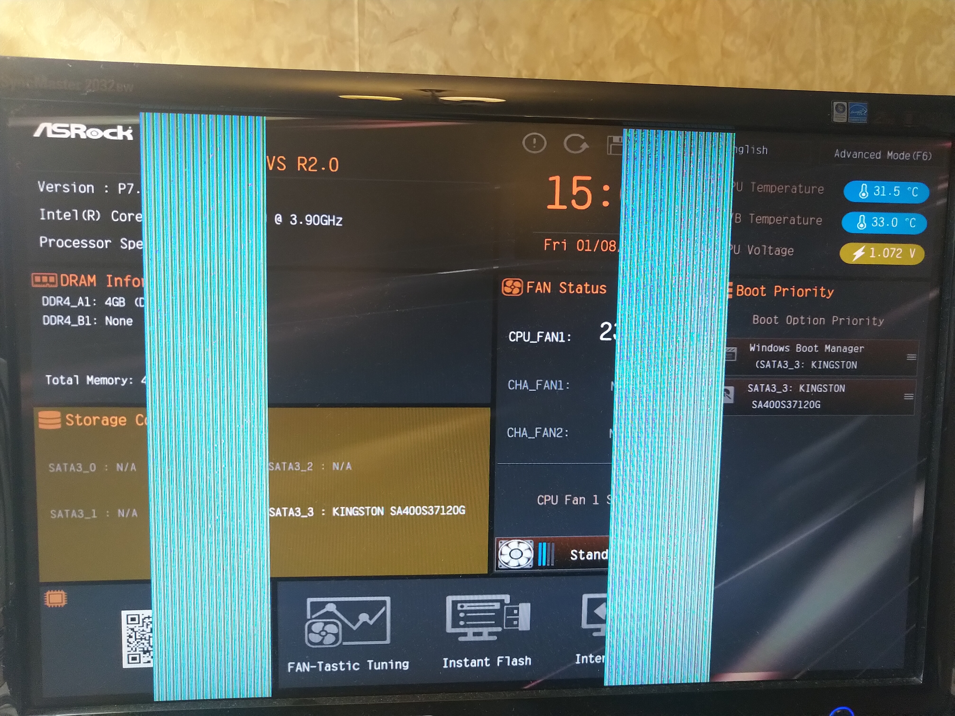

Каква е причината за това:
IMG_20210108_171537.jpg [ 5.21 MiB | Прегледано 3352 пъти ]
PS: Проблема не е в монитора; под Windows проблема се появява като равно разпределен, артефакти по целия екран...

Какъв е видео интерфейса?

Прилича ми на дефектна памет на графичната карта /ако е отделна, разбира се/.
Ако е вградена, при такива дефекти, би трябвало да забива здраво.

Паметта е сменяна, та - незапоена или дефектна?
Според мен има проблем с 2 от 8-те чипа.... Прав ли съм?

relsys написа:
...... Проблема не е в монитора; под Windows проблема се появява като равно разпределен, артефакти по целия екран...
И аз щях да заложа първо на скапан монитор, после на видеопаметта, но като каза Windows се сетих за предния смартфон на жената: след сериозен ъпдейт се появиха подобни гадории, така и не намерих сериозно обяснение из нетя, ту се оправяха и ту ставаха по-сериозни, последно май се оправиха съвсем, но на мен и жената ни писна от виндовски простотии (щото това беше най-малкият проблем) и взехме смартфон под Андроид.

relsys написа:
Говориш си сам. Отговори първо на въпросите. В момента гадаем по картинка.
Такива ефекти съм виждал при кофти драйвери, когато се пусне 3D игра.
Обаче щом ти го дава още във BIOS това означава че паметта на видеокартата или памета на процесора където се намира вградената видеокарта е дефектна.
Ако видеото е NeVidya имаха няколко дефектни серии, където имаше проблем с запълването между крачетата. От циклите наряване-охлаждане се появяваха дефекти и се губеха връзките на видеоконтролера с паметта. Този проблем се отстранява временно с нагряване/изпичане на видеокартата и след седмица пак се появява.

relsys написа:
..... под Windows проблема се появява като равно разпределен, артефакти по целия екран...
relsys написа:
Паметта е сменяна, та - незапоена или дефектна? Според мен има проблем с 2 от 8-те чипа.... Прав ли съм?
Последно: под Linux паметта по-запоена ли става?

bongo_x2 написа:
Под виндовс видео-режима е друг, и дефектите се падат на други места.

На памет си мяза.

На памет си мяза.
Така е, вече го установих.
Въпроса е, (1) незапоена, (2) късо, (3) повредена...?
И (4) как да позная кои са двата чипа дето проявяват дефекта...?!?

Ако е незапоена, трудно ще го установиш, евентуално с омметър може да търсиш разлика в съпротивлението на защитните диоди към маса. Ако е късо, то ще е между съседни пинове, лесно се хваща. Ако е дефектен чип, тогава е малко по-тежко. Преди много години търсех дефектни чипове, като паралелно монтирах еднотипен и търсех разлики в изходите с изключващо ИЛИ и после тригер да се запомни. Ама всичките горни техники са приложими само ако имаш достъп до пиновете. Ако е BGA - чаша студена вода. За пиене.

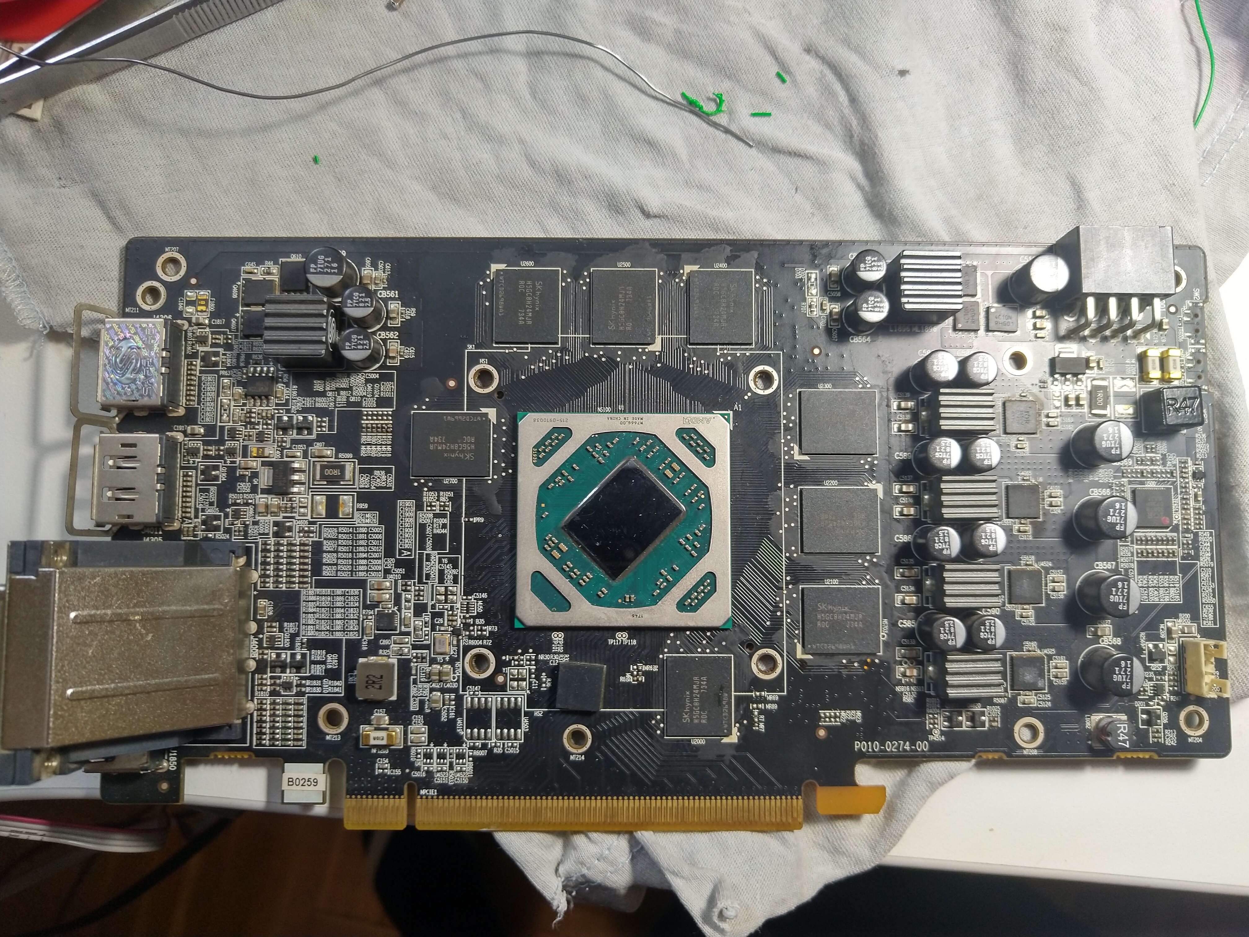

BGA е. Съвременна видеокарта. Вече пробвах със претопляне на паметите - без ефект.
Някои колеги казват, че при тези разпоявания/запоявания частично някъде отлепвал самия видеочип, да съм претоплел и него....
