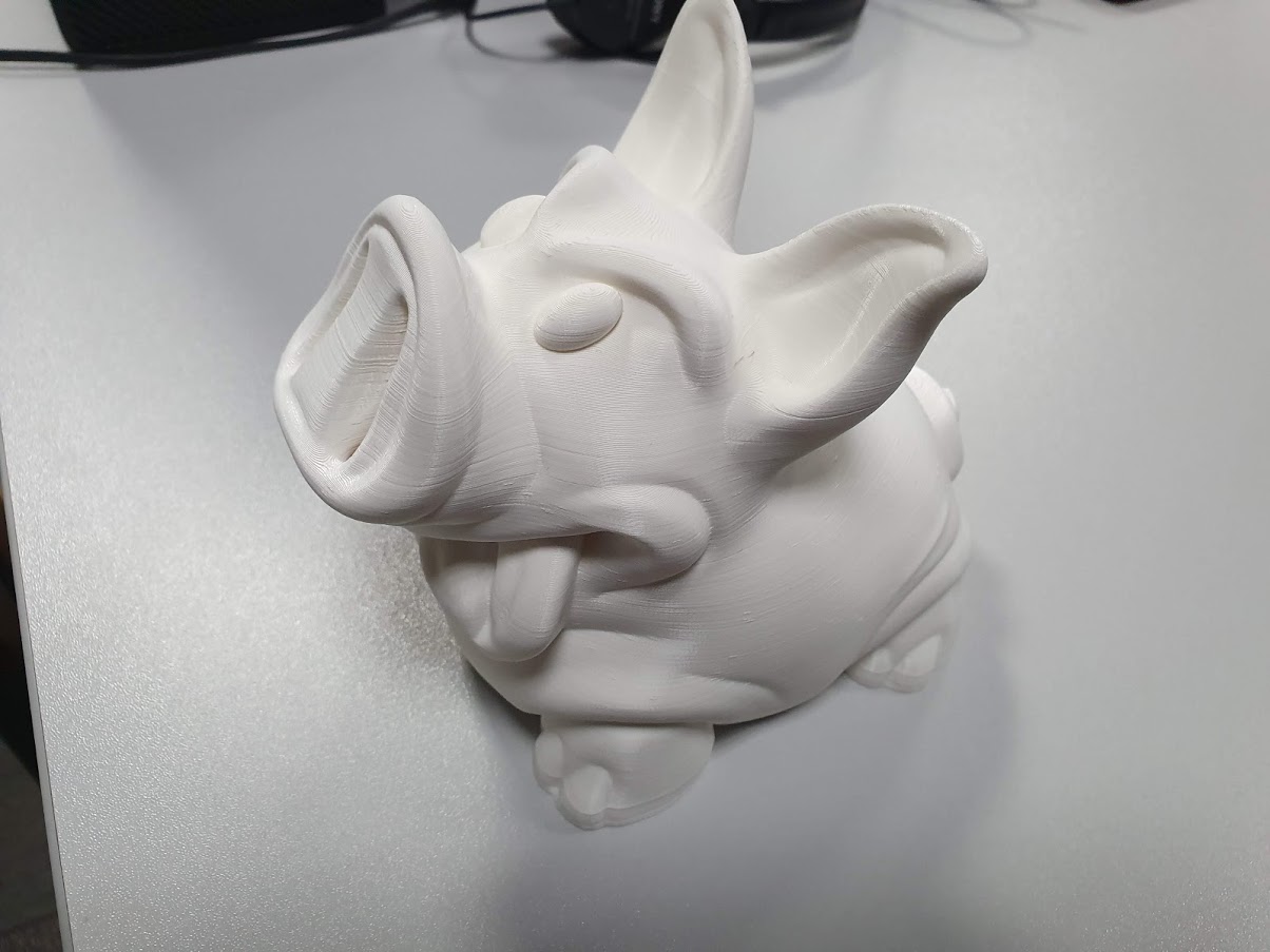

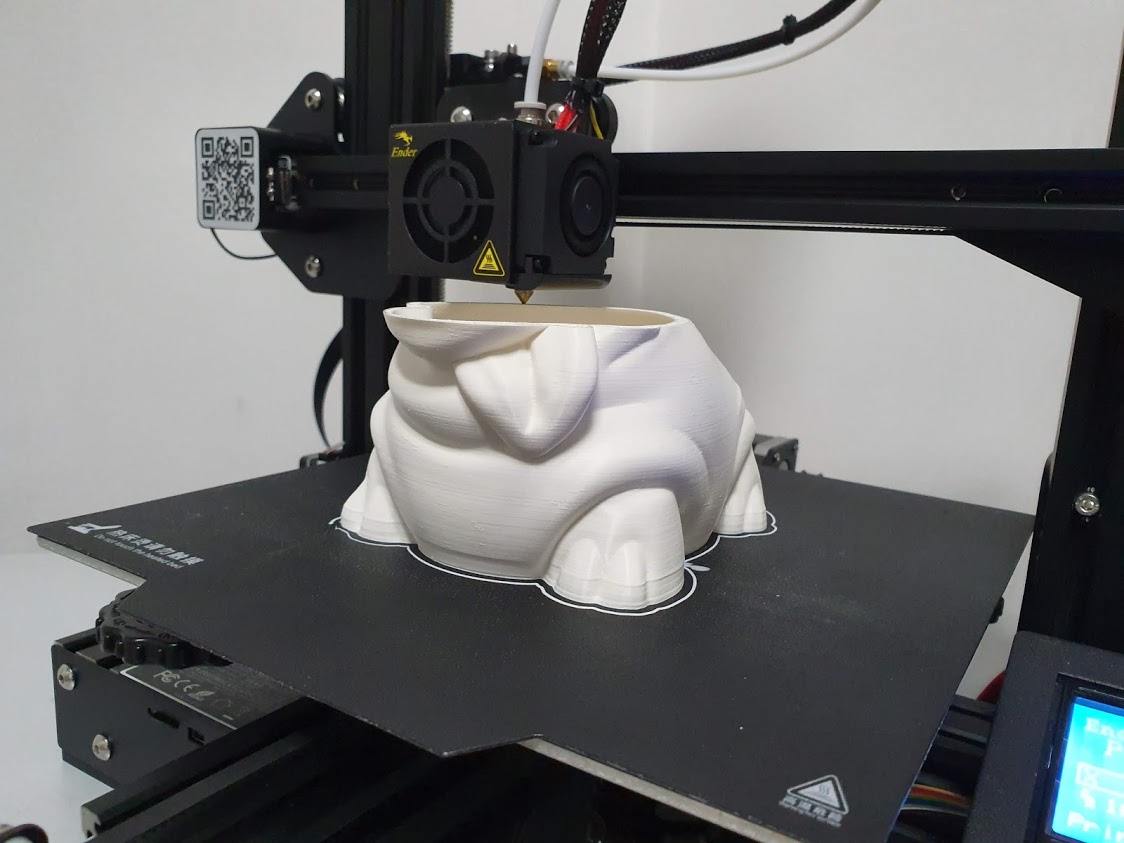

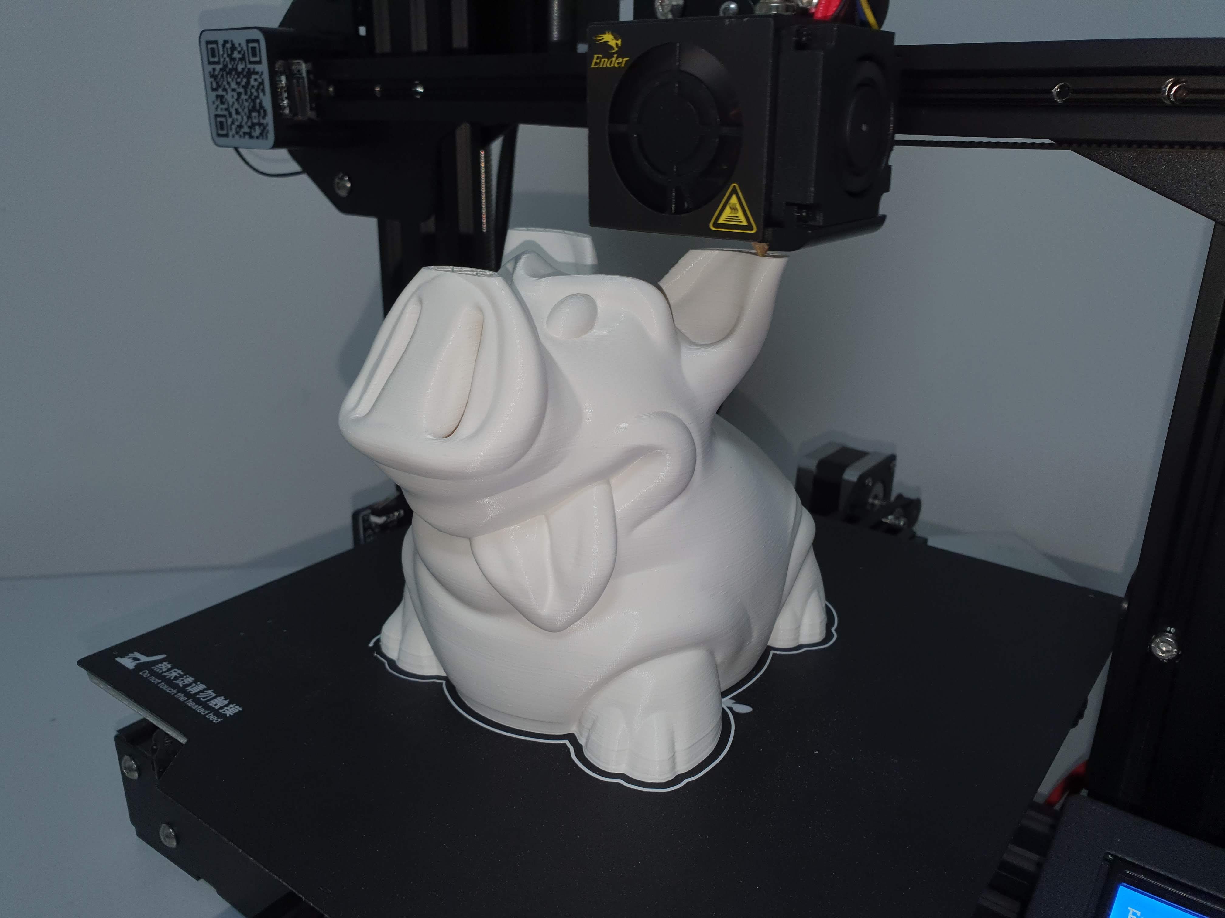

По добре ето този:
https://uk.farnell.com/creality-3d/ende ... w%2Fsearch
Имаме в офиса такъв а и продаваме доста от тях.
Не очаквай чудеса обаче - това си е един от най-евтините модели.
