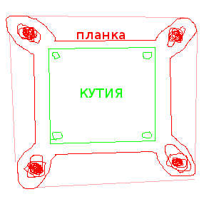

Нее, аз шпилката я смятах за допълнителните "ушички" или к'вото е там, в бетона нема начин да работиш с точност, че да улучиш дупките на кутията. Всъщност, производителят дали не предлага метална планка за монтиране към стена?
А бе нещо такова, колкото за идеята, ама не толкова криво :) :

Мнения: 12174
Мнение Re: Кутия поликарбонат Fibox към бетон
Мисля, че имат обикновен правоъгълник за планка, ще ги питам. Иначе идеята изглежда прилично, да видим колко ще ми поискат за 250 комплекта :)
