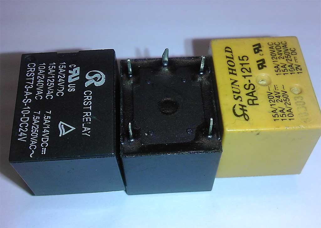

Релета... За комутация на мрежово напрежение никога не са ми допадали релета в корпус като тия снимката, заради малкото отстояние на изводите на бобината и контактите.

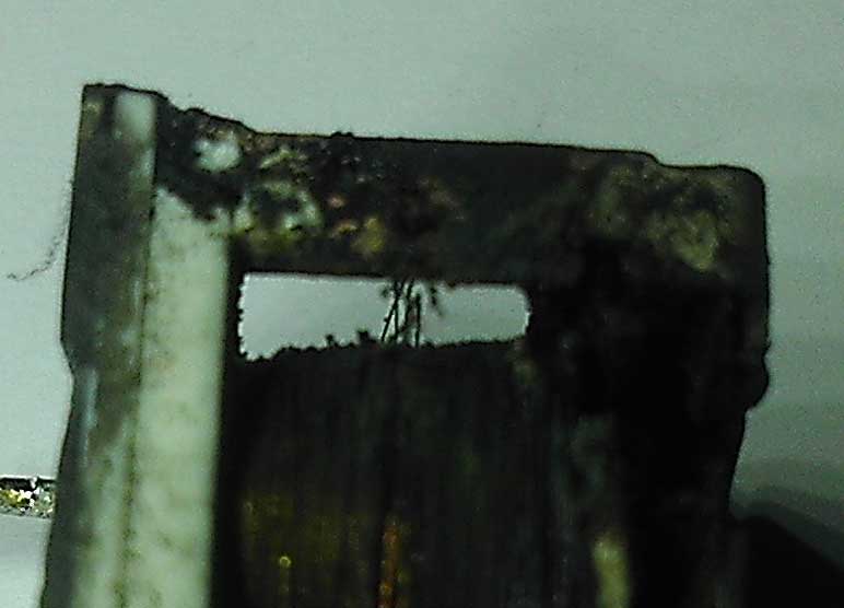

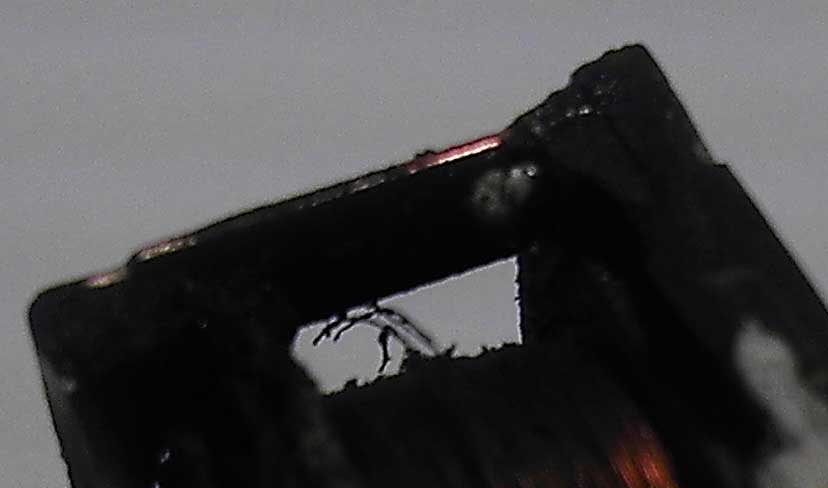

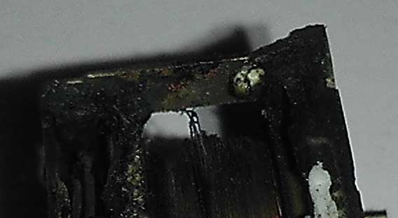

Предисторията е банална. Едното от релетата комутира индуктивен товар. Контактите са нагорели, и са се опитали да се запалят. Дотук нищо интересно. Както се казва - проза.
От жегата, бобината се е разплела, теловете са щръкнали и са се допрели до теловете на контактите. Тоест, галванично разделената от захранващата мрежа част е направила връзка с галванично неразделената. Съвсем закономерно се е получило "бум", и джаджата от смяна на реле е станала за смяна на половин шепа чаркове. Добре че всичко е било занулено / заземено, та и некой сапиенс не е казал бум.

Релетата на първата снимка са невинни. Тя е само за онагледяване за какъв вид релета пиша в темата. На въгленът му е направена дисекция, а другото е доволно опушено за да не дава ясна представа какво точно е това.
А товарът е хладилен компресор. Едва ли е повече от 100 - 200W. Е, пусковият му ток вероятно е сериозен.
