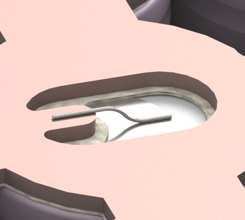

очевидно трябва бушонче между паралелните батерии, като крайно спасение от пожар.
намерих добра идея
bat_fuse.jpg [ 20.68 KiB | Прегледано 6247 пъти ]

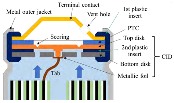

UL 1642 е приет 1999.
в него се описват тестове за екстремни състояния - късо, прегряване и т.н. всички тестове се правят с по 5 елемента.
теста за късо се прави с медна 8) жица, не повече от 0.1 ома, като теста продължава до запалването на елемента или до пълно му разреждане.
ако елементите са съставни клетки (пакет), теста се прави в конфигурацията, за която е предназначен.
в моя случай би следвало да се тестват 5 пакета 5s5p, или 125 клетки
резултата от теста е - запали се/не се запали
по идея всички елементи трябва да имат PTC защита в самия елемент, така че директното запареляване да не е проблем, поне от пожарна гледна точка.
някои производители го потвърждават в чаршафите си. ама как да разбереш, дали елемента в ръцете ти е този от чаршафа :roll:
18650-protection.jpg [ 90.48 KiB | Прегледано 6195 пъти ]
