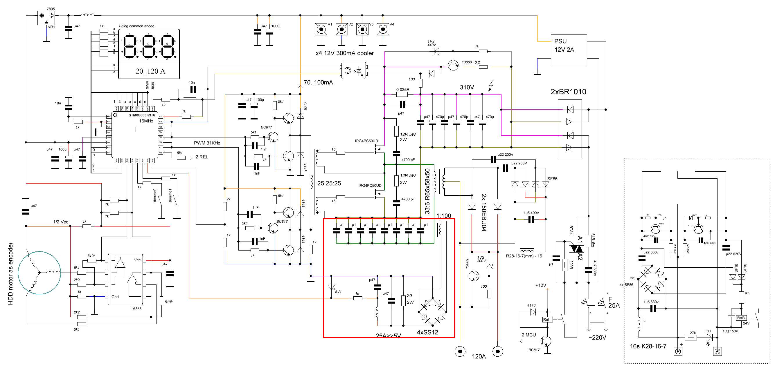

Една схемичка от инверторните ел-жени ( с които се занимавах)
няма ли да свърши работа ?
tt.GIF [ 105.65 KiB | Прегледано 5766 пъти ]

Ами нещо подобно си го представям. Гледам, че в примера е с LCR група, което може да се направи. Ще пробвам нещо подобно.
