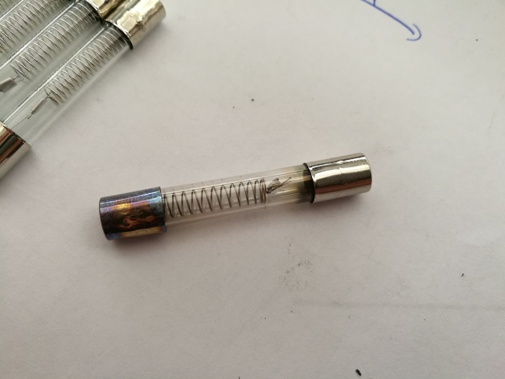

Поръчах, дойдоха. Реших да ги пробвам - закачам на 5А захранване и чакам. След около 20сек жичката прекъсна, но пружинката не се сви. Реших че са менте. Т.е. - ако пружинката не се свие, няма как да се подсигурят 5kV изолация. Освен това 5А.... и 20сек не знам...
Някакви идеи за качествени предпазители?

....Реших да ги пробвам - закачам на 5А захранване и чакам. След около 20сек жичката прекъсна, но пружинката не се сви. .....
Звучи логично - за 20 сек @ 5А преди да се прекъсне се е нагрял мнооооооого. За това говори и цвета на металната капачка.
Не знам пружина дето да издържи на температура (с промяна на света си) и да е все още еластична. Опитай да подадеш ток, който да прекъсне мигновено и пак провери резултата.
Друг вариант е счупи внимателно този изгорелият и един здрав и сравни еластичността :)

Така си е, загря се. Дори се опарих и имам пришка.

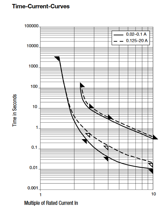

Най-интересното е че се загря откъм пружинката (то се вижда коя капачка е цветна). Отдавам го на това че материяла на пружинката е неправилен и материала/сечението на жичката също. На оригиналните предпазители пружинката е жълтеникава, предполагам бронз или нещо друго със съдържание на мед. На тия си е бяла (едва ли са слагали сребро :D).
Би трябвало на 5А да изгори за под секунда.
Ето картинката на бавнодействащ предпазител на Schurter (от Комет) за пример:
Clipboard01.png [ 43.87 KiB | Прегледано 5565 пъти ]

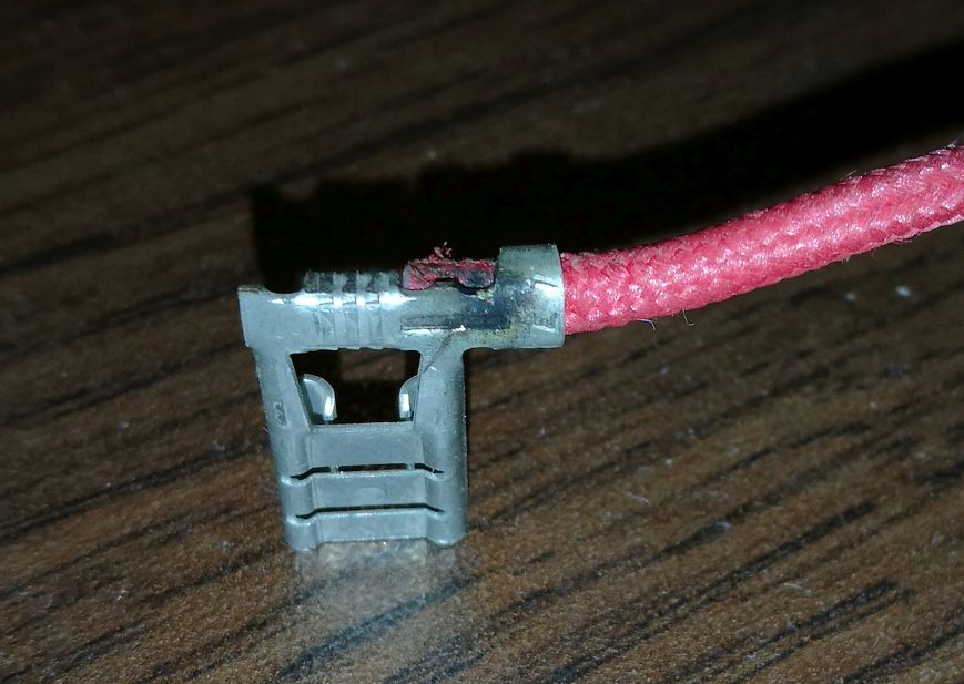

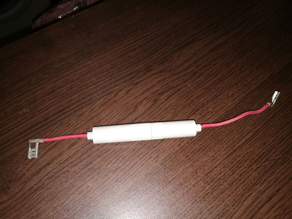

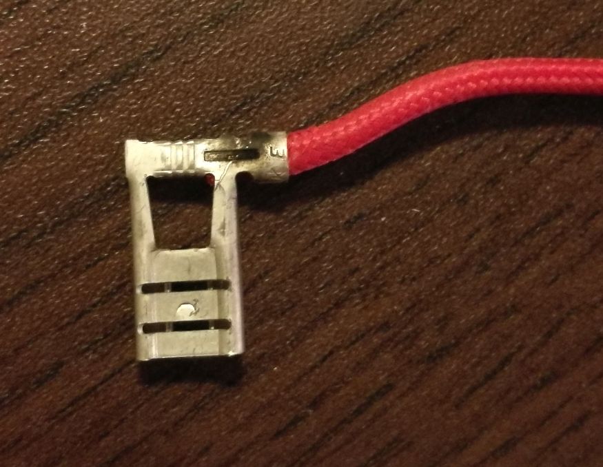

Мястото на окъсяване/искрене
IMG_20181023_005820.jpg [ 119.54 KiB | Прегледано 5543 пъти ]
IMG_20181023_005856.jpg [ 109.53 KiB | Прегледано 5543 пъти ]
IMG_20181023_005708.jpg [ 178 KiB | Прегледано 5543 пъти ]
