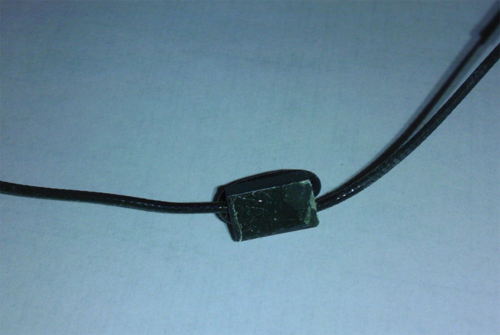

Някой лаптопи, рутери и т.н. с вътрешни кабелни антени, имат
нещо като някакъв цилиндричен елемент по средата на проводника/антената,
обикновенно затворен с термошлаух.
Това част от антената ли, някакъв изолатор или елемент за съгласуване?
Което ме връща на онзи въпрос дали външните антени на подобни устройства
трябва да са "изолирани" или не според различните стандарти?

Сигурно говориш за "противовеса" на антената, или ground plane май се казва. Често е направено като са "забелили" оплетката и отгоре има надянато метално цилиндърче.

Хм, интересно - противовес...
Аз по скоро си мисля, че е нещо със съгласуването или дори част от антената
Видях го тия дни даже на модулче с две антени за предаване на данни,
т.е. не е в дисплея или на друго място където има нужда от механично закрепване,
или подобрение, но засега няма да го отворя за да видя какво е.
ако трябва ще сложа снимка как изглежда

По средата слагат индуктивност за скъсяване на размера, но при тези честоти...?!

Grubi написа:
давай!

https://www.dropbox.com/s/t4kmk5sggm8o3 ... 8.jpg?dl=0
тва е 2.4GHz модулче за серийни данни. Не знам защо са му две антени, освен да са решили
да спестят ключета приемане/предаване.

не е свързано с антената (дипол)
прилича ми на ЕМС филтър, да смекчава биенето с киловолти.
все пак резнИ шлауха и виж дали е ферит

засега няма да го режа, че е за продаване и не е мое
просто ми стана интересно какво е

Двете антени ще са за diversity - отдолу сигурно е някой медиатек от сорта на RT5370.
Това е друго, аз говорех за конструкцията на диполите на разните рутъри:
https://martybugs.net/wireless/rubberducky.cgi

Може и такова да е. От платката до него са 25мм, то самото е 25мм, а след него коакса продължава още 150мм например (закачен е вътре, не мога да го измеря точно)

Ако е нещо подобно като това на снимката, е ферит. Вероятно за това за което дедо спомена по-нагоре.

но със сигурност няма намотка

Букса мъжко-женско?

по-скоро - не.
малък ми се вижда размера за SMB, ще си личи шестостена за кръмпиране, а и комплект куплунзи ще е по-скъп от голия кабел.
ако има навивки се решават проблеми с излъчване, ако просто кабела минава през феритна тръбичка - устойчивост на гръмотевици.

е това е в дискотечна лампа/прожектор, с алуминиев корпус, т.е. екранирана отвскъде
самите антенки са mcx или нещо подобно, не виждам смисъл от по-още един конектор
мисля, че същото нещо съм го виждал и в дистанционни на 2.4GHz за играчки
