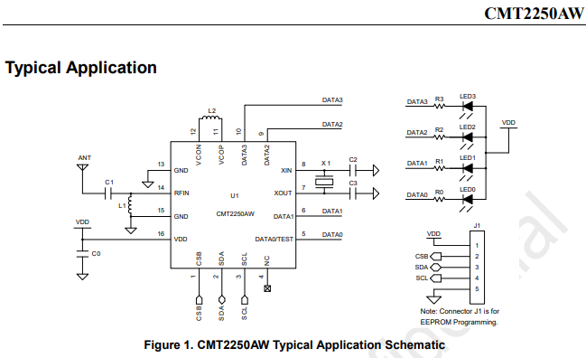

Евтин ООК приемник+декодер с 4 изхода подходящ за целта
http://www.hoperf.com/upload/rfchip/CMT ... ashort.pdf
Цената му е около 40 евроцента.
Ето и само приемник ако се ползва външен контролер
http://www.hoperf.com/upload/rfchip/CMT ... .04.27.pdf
ook-rx.png [ 34.84 KiB | Прегледано 5857 пъти ]
