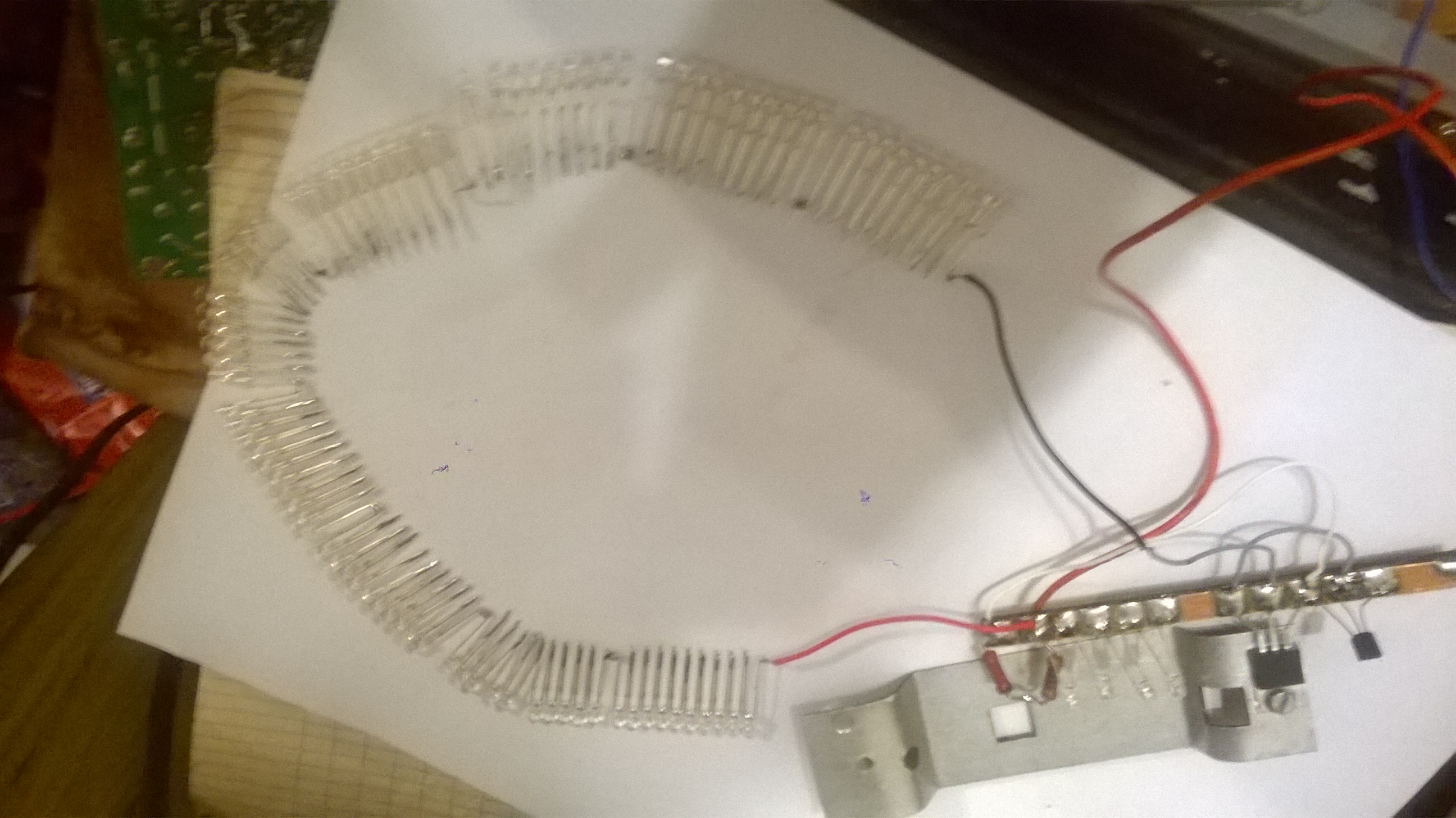

Ами аз снощи направих едни експерименти и геройски запоих последователно 90 светодиода :)
Направих един прост генератор на ток по тази схема . Нагласих тока чрез R3 на 20mA. И диодите светнаха. Супер си работеше и светеше добре.
След час два работа обаче почна да премигва и накрая спря да пали изобщо.
Има един интересен ефект светодиодите по принцип се отпушват над 2.5-2.6V. Сега обаче като са работили тръгват чак на 4-5V. Изправителният ми мост дава 328V на празен ход. :) Много интересен ефект. Все пак обяснява защо не може да светнат изобщо. Странна работа на полупроводника.

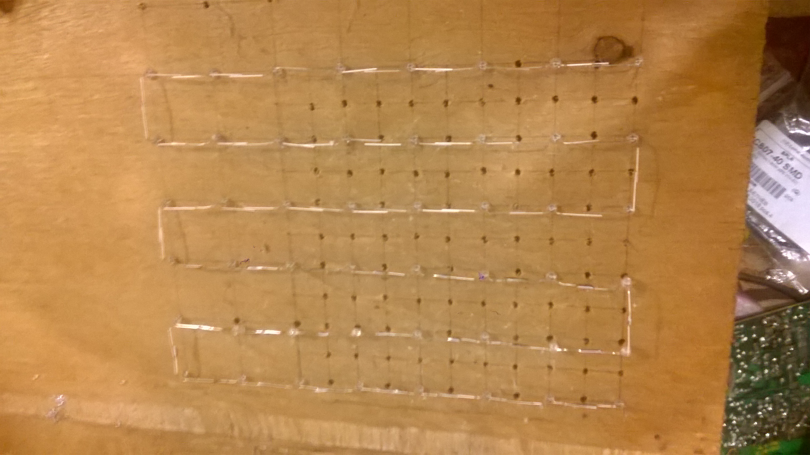

Да наистина грееха, бяха плътно наредени.
WP_20190331_001.jpg [ 1.26 MiB | Прегледано 6769 пъти ]
Сега ги правя нарядко с тази дървена постановка.
WP_20190331_002.jpg [ 1.31 MiB | Прегледано 6769 пъти ]
Според вас температурата ли ги скапва ? Мисля да ги пусна на 10mA :roll:
