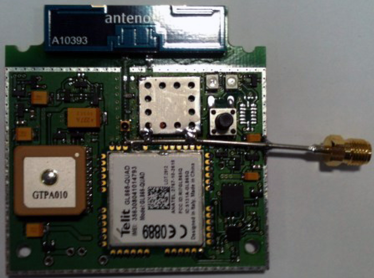

При мен се използва свързване 1 с цел тест на гсм модула, защото антената е на платката. На снимката е постановката за матчване на антената, като пътеката при антенния пад на модула е прекъсната.
Доколкото разбрах, предавателя ти използва външна антена през конектор. Ако е така, продължавам да не разбирам защо ще правиш 100% призводствен тест без антена. Каквито и резултати да получиш при този тест, в ефира ще е различно.
ANT.jpg [ 601.21 KiB | Прегледано 8573 пъти ]
