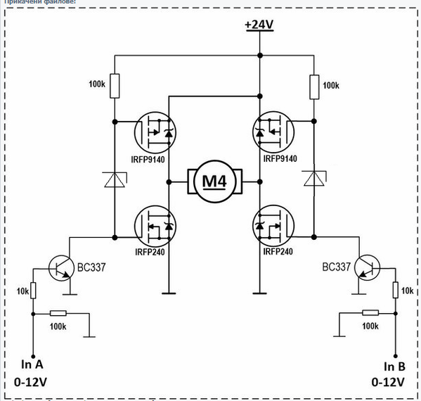

На схемата е Н-мост, който се опитвам да пусна за работа с DC мотор 24V / 1A. Явно някъде не гаси достатъчно бързо, защото изгорих няколко транзистора, практически без товар. Някой може ли да подскаже грешката или как да се преправи схемата оптимално?

Тия по спомен имат доста голям капацитет на гейта. Аз бих намалил резисторите там от 100к на 10к. Другото е че няма "flyback" (не знам как е на български) диоди. Мисля че би било добре ако гейта на транзисторите се управлява индивидуално дори и при положение че е от един сигнал.

Подобна схема е предпоставка за проблеми. Тия Р канални отгоре без помпа трудно ще ги управляваш качествено, верно че ти сигурно правиш реверс а не PWM, но дори и така .. най-млакото ги раздели и осигури dead time, а най-добре или сложи драйвер или направо сложи готов мост.

Тая схема е меко казано особена и повече прилича на бъзик с тия управляващи напрежения от 0 до 12V. В някакъв диапазон на въпросните напрежения, и двата транзистора в моста ще имат проводимост.

Не. На схемата е устройство за горене на МОС транзистори. В "момента", в който се превключват транзисторите, за "миг само" са отпушени едновременно и P, и N каналните транзистори, защото сумата от напреженията на отпушване на двата транзистора в едно рамо е по-малко от захранващото напрежение. Като добавим и това, че в едната посока се драйви от 100 килоома, а капацитетите на гейтовете са от порядъка на нанофаради, става ясно, че "моментът" на превключване е по1ти толкова къс, колкото е 'момента", за който една мадама се приготвя за официялна вечеря.
Преосмисли си дизайна !

оооооо чакай малко, да не е идеята за плавно регулиране, аз си представях че е 0 или 12, ако е в диапазона 0 до 12 това пък вече е съвсем невъзможно в тоя му вид :) т.е. ако търсиш управление на скоростта така няма да стане, за скоростта най-добре PWM, може и аналогово, като управляваш всеки поотделно, но ще е доста греене.

Вероятно той си мисли за дискретно управление, ама преходът 1 -> 0 е достатъчно бавен, за да се появи духът от бутилката ( или пушечето от силиция на МОСФЕТ-а ).

Може да не пушат ако захранването не успее да ги убие, това е. Схемата в този си вид е обречена, Бате добре го формулира, това е схема за горене на транзистори. Ако зачете автора някои от линковете които дадох може би ще му се изясни защо е така. Ако иска готово решение, аз бих му казал да си сложи готов мост, но ако държи да е дискретно и това може да стане, ама точно сега не ми се рисуват схеми, в нета има купища, ако драйва отделно гейтовете ще се получи, не е лошо да предвиди и мъртво време, това ако ще е On/Off, ако иска да прави PWM е малко по-друго. С тия 100к отпушванеот трае цяла вечност. Реално ако го смениш на 1k сигурно ще спрат да горят, но това не значи че е правилното решение.

Не е за плавно регулиране. Получава само импулси. Схемата е от нета. Бавната реакция я забелязах, затова питам за алтернатива. Готовият мост е алтернатива, но не в момента. Захранването ги убива без проблеми, защото е акумулатор. Трябва ми за един бърз тест. Някакви варианти, които работят(може и с биполярни, за до 5-10А)?

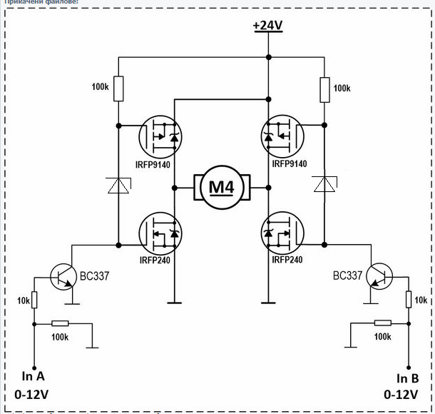

Типично транзисторите имат прагово напрежение 4V. Това значи че горният транзистор е отпушен при напрежение от 0 до 20V, а долният от 4 до 24. Т.е. от 4 до 20 и двата са отпушени. При това положение, превключването на BC337, колкото и да е бързо, трае известно време. Затова аз препоръчвам премахване на презастъпването, чрез поставяне на ценерови диоди около 16V между двата гейта:
Hbridge.png [ 96.31 KiB | Прегледано 6658 пъти ]
освен това намаляване на резисторите от 100 ком на 1ком - 100ом. Това за правилната работа на ценерите и добро бързодействие. Ценерите така трябва да се подберат по напрежение, че да няма застъпване в отпушването на транзисторите, но и да се отпушват добре.
Пон Юли 02, 2018 1:31 am
Мнение Re: Проблем с H-мост
Да допълня, това са напреженията на колекторите на BC337. При добро подбиране на ценерите може да ги направиш транзисторите да работят в клас AB и дори да ползваш схемата за мостов НЧУ :)
