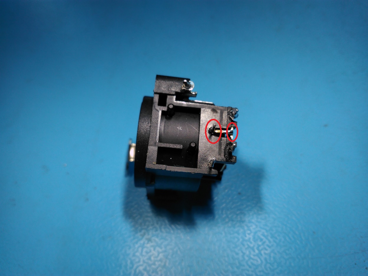

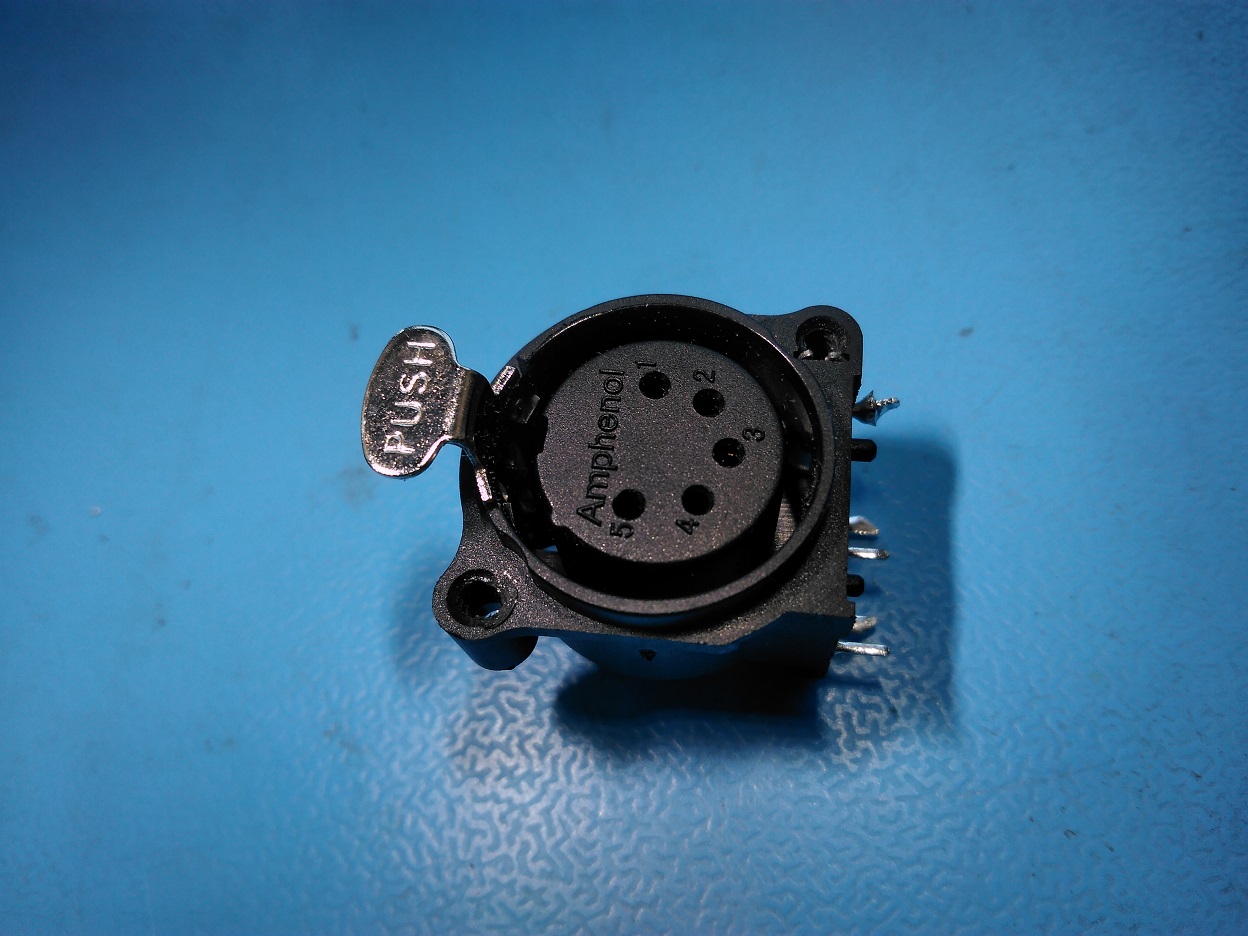

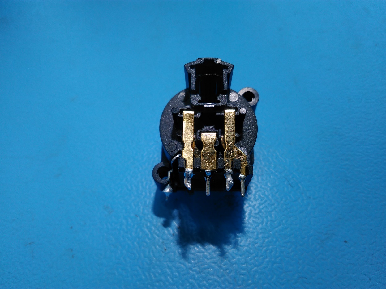

Като за начало - един XLR конектор, при производството някой му е подгънал крачето, което окъсява плюс и минус, и понеже на платката са 4 конектора, които са свързани паралелно се наложи да ги вадя един по-един. Е, разминах се само с 3 от 4 :)
Bottom_small_short.jpg [ 192.61 KiB | Прегледано 8298 пъти ]
Back_small.jpg [ 250.46 KiB | Прегледано 8298 пъти ]
Top_small.jpg [ 245.95 KiB | Прегледано 8298 пъти ]

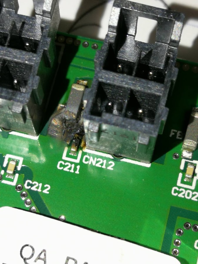

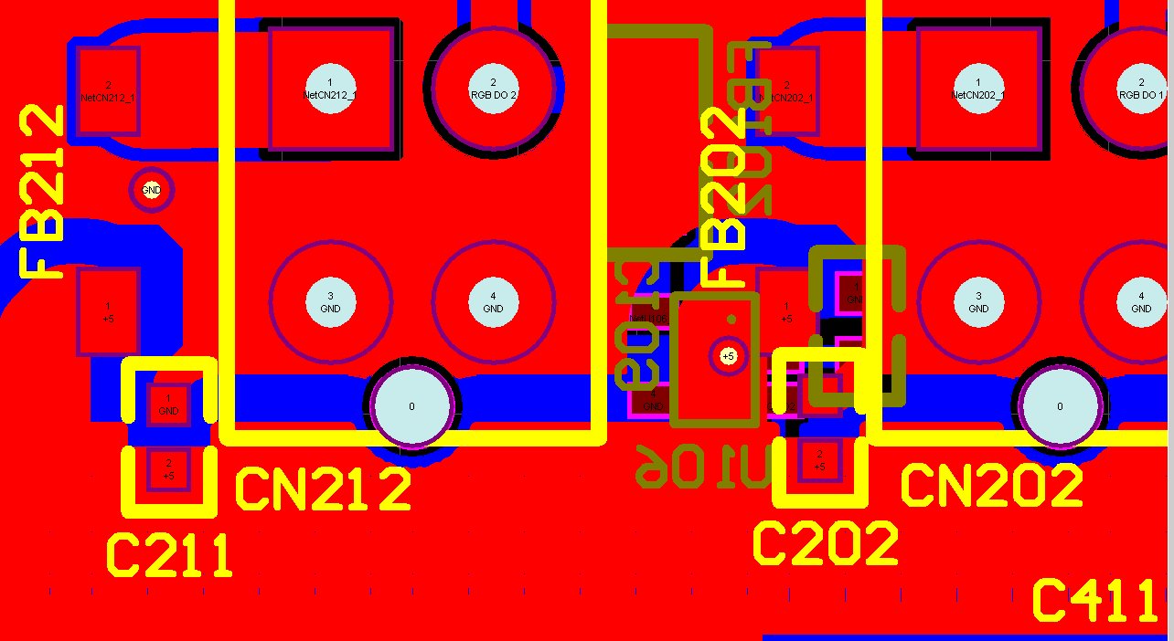

Е в този случай ето едно от вчера, ама късо ли е , дълго ли е .. .не мога да разбера, не съм го виждал на живо само на снимка. Тов акоето е било приживе е същото като от дясно. Снимка от обратния ъгъл щеше да е по-полезна но това са ми дали. ей на и PCB-то, нищо особено няма там, едни 5 V. Това което е горяло изглежда да е пътечката към дросела, само не ми е ясно защо е горяла тя а дросела изглежда по здрав. Казват и кабелите се били загрели, това звучи като късно на 5-те от конектора, не е да не се случва, ама доста дълго късо ще да е било за да не изключи DC/DC конвертора,той изключва към 30А някъде, то на 5 V .. може ако са им били много дълги кабелите. Ама следващият въпрос, тоя дросел беше 6А или 10А нещо такова, защо не се е опекъл най-вече той.
И една друга хипотеза, да е започнало от дросела, да се е поразпаднал и да е окъсил с асата отдолу .. ама тогава пак тока щеше много да скочи и импулсното да изключи ... както и да е, странно нещо, най-вероятно резултат от късо.
Иначе имам едни снимки от които а ти настръхне косата, ама не са ми на компа а някъде по дисковете в БГ, все от хубави къси по силови вериги, като да окъсиш батериите на 200 kVA UBS с ключ, това го направих собственоръчно, не знам как се завъртях, къде гледах но точно си мислех ей сега не е добре да става късо щото бях на последните акумулатори и .... добре че ключа беше малък, поизпари се от единия край, опърли ми козинката на ръката и така, но имам къде по-страшни кадри.

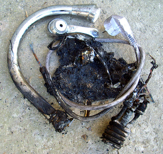

Проточното бойлерче на село дало на късо, най-вероятно по време на априлския сняг. Добре, че паднало в добрата стара циментова мивка, иначе щеше да окъси цялата къща и тези на комшиите.
Пък ако не беше спряна водата щеше да се получи едно мнооого дълго късо.
Иначе е в гаранция, ама все забравям да го занеса за рекламация.

bongo_x2 написа:
Предполагам, че си го отремонтирал бързо =D>

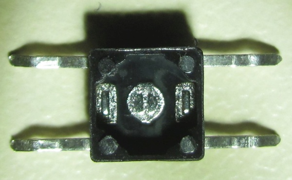

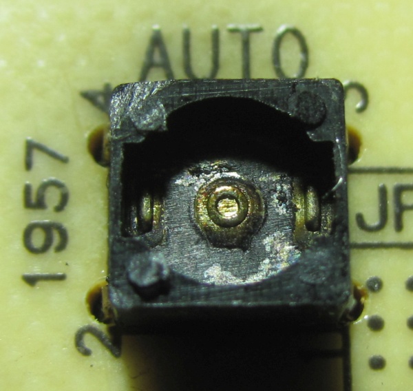

Моя позната ме помоли да й поправя LCD мониторa Philips 190V6FB-00, 9-годишен, който сам си бил показвал OSD менюто. Отварям, оглеждам за замърсяване или механичен проблем, който да натиска бутон - няма. Извадих платката с бутоните отстрани и хоп - менюто пак се появява. Освен пуканките, няма какво друго да е. Свалям заподозрения бутон, меря - няма късо. Разглобих го, изглеждаше нормално. Да, ама по някаква странна причина вътре пластмасата беше се метализирала и придобила нестабилна проводимост, която периодично "натискаше" бутона. Смених всичките седем бутона и приключих случая.
На модел Philips 190V6FB, произведен година 2005, през 2014/01 сменях подути кондензатори в захранването, а през 2014/10 всичките бутони-пуканки на предния панел. Вътре се появява метализация и дава контакт:
Philips 190V6FB button.jpg [ 104.2 KiB | Прегледано 7828 пъти ]
Смених всичките бутони, за да няма следващи изненади. За сравнение ето как изглежда нов бутон:

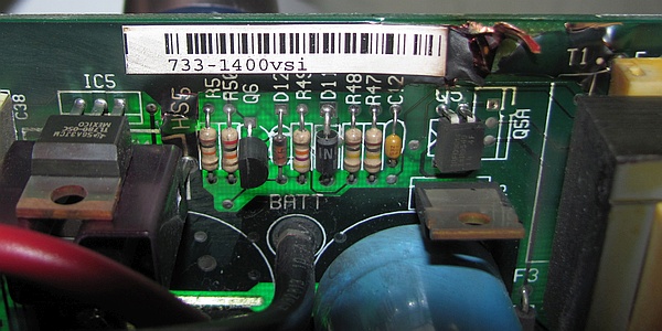

Модвах си един APC UPS - допълнителен вентилатор за охлаждане на горния капак. По време на монтажа прескочих каквото пише в дебелите книги "Изключвайте електрозахранването" и т.н. доказани обезболяващи средства и нахлузих металния капак. Плюса на акумулаторите окъси където на него му хареса и платката цъфна:

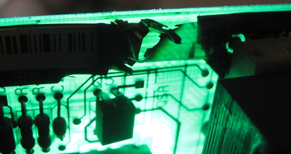

UPS 1.jpg [ 97.72 KiB | Прегледано 7828 пъти ]
UPS 2.jpg [ 76.34 KiB | Прегледано 7828 пъти ]
Закърпих изгорялото, но явно нещо сериозно бях усмъртил, та в специализиран сервиз не можаха да го поправят и сега е паметник.
