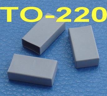

Ако не ги притягаш с винт през тях , може би така...
ScreenShot015.jpg [ 18.65 KiB | Прегледано 6660 пъти ]

Тони, нещо не разбрах! Керамични подложки съм виждал за изолация на радиатора. А нямам радиатор и просто искам гърбът да е изолиран. Вариантът с шлаух май най-ми допада за сега...
