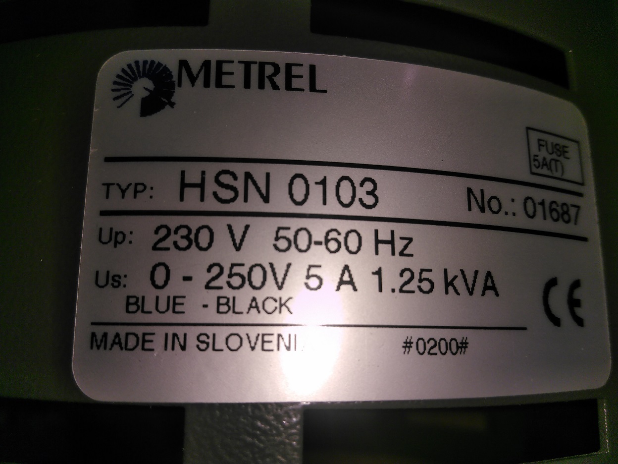

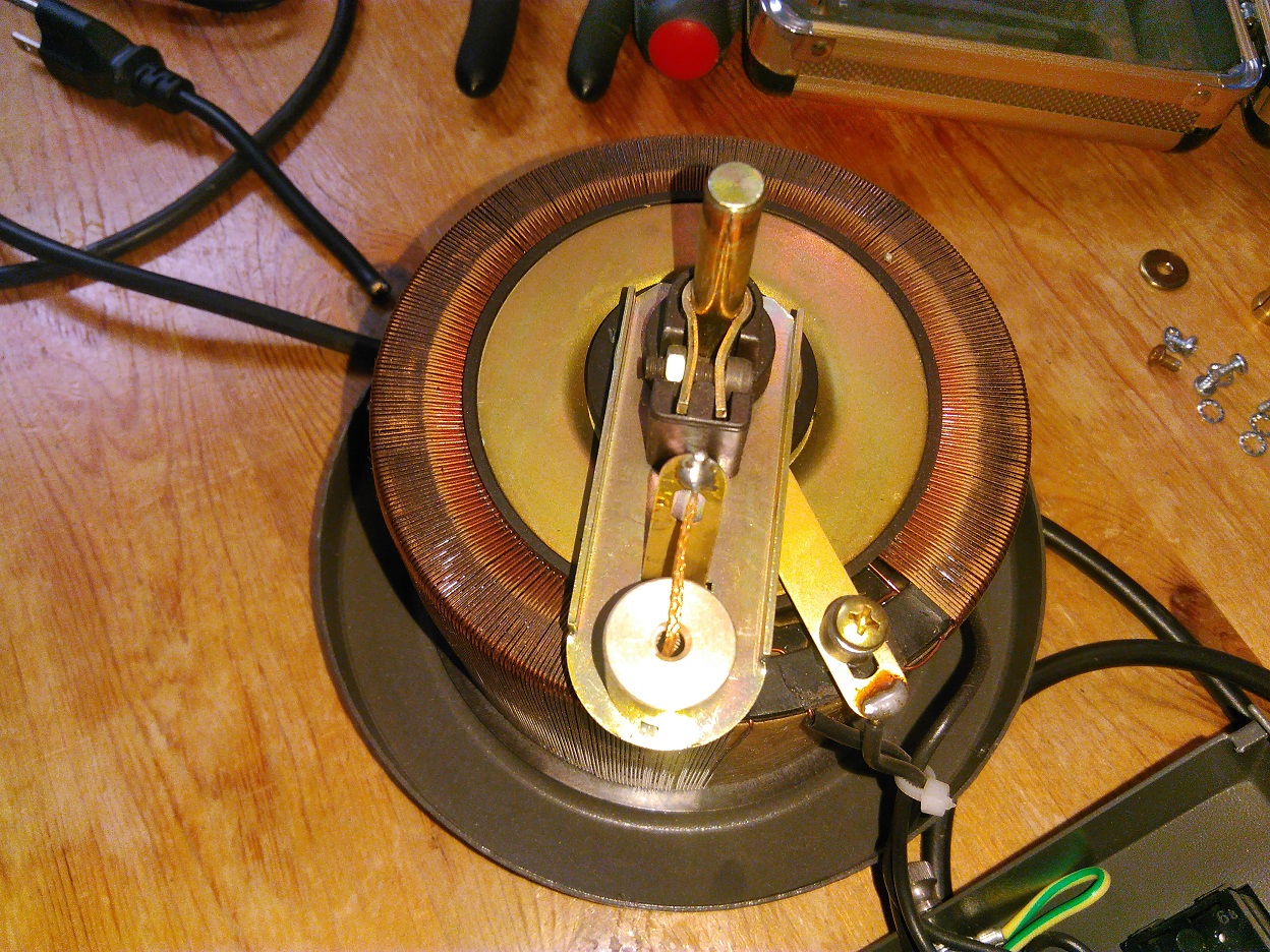

За настъпилите мотиките преди мен...
Изходното напрежение не е както трябва и плува/скача повече отколкото трябва при регулиране.
Само контактен спрей или ще трябва да сменя и нещо по-контактната система?
Или да не се захващам изобщо?

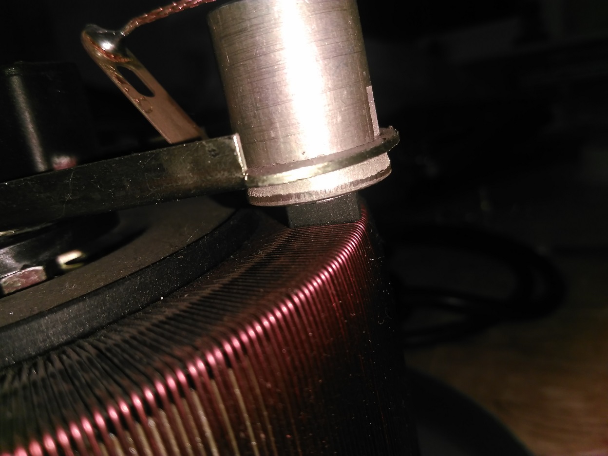

Да не ти окъсяват и намотки, случвало ми се е, почва и да грее освен всичко друго. В смисъл да окъсяват не от плъзгача, това едно на ръка, ами и след него пак си окъсяват. иначе з контактният спрей имаше тема, още повече тук имаш проводник с лакова изолация която е частично свалена, да не се случи спрея да свали и остатъка който не трбява да се сваля.
За почистване много добра работа вършат гумени абразиви. Едно време имах доста, нямам спомен от къде ги бях намерил, малки с разидус 20-30 мм но са екстра за почистване на такива неща, меки са и не отнемат по много, не може да свалиш контактният слой освен ако не се престараеш. Ако нямаш окъсяващи намотки според мен почистване и натягане ще свърши работа, само не трбява да се прекалява с натягането.Няма ли си някакво книжле за юстировка на плъзгача .. въпреки че като гледам СЕ маркировката, по времето по която се появи такива документи май вече е нямало дори за сервизните техници :)

Гумичка за химикалка
https://www.google.bg/search?rlz=1C1AOH ... 1944HjRAXM:
леко е абразивна, много добре почиства всякакви фини неща. С клечка за зъби почисти между навивките може да има нагар и остатъци от графитната четка. Може да комбинираш пръскане с шпрея и търкане с гумичката, после с клечката, в никой случай с нещо метално.

Аз преди малко не ги бях видял в голям размер, тоя няма какво да му юстираш, има пружина зад графита, освен тя да е поотслабнала, иначе само почистване, няма какво да му стане, най-много да ти се износи четката, предполагам не е тсандартна :)

Виж дали не прекъсва графитния електрод, свързващият го кабел или пружината което го притиска не е фала фира.

комбинирах спрей и гумичка, както ме посъветвахте.
вярно светнаха намотките след гумичката, но все още прекъсва някъде,
и изходното съпротивление си танцува, не съм го включвал още след почистването.
ще отворя утре държачката за ферита, и освен това ще почистя с клечка
между навивките за нагар и остатъци от ферит

Освен графитната четка дето контактува с намотките прегледай и централната която е на остта, тоя винт на втората снимка е извода от подвижния контакт нали така. Извади графитната четка и виж дали няма язви и да не прави добър контакт с намотките.

точно това ще направя довечера, изглежда наистина много е стоял в склада, може би 10 години и повече.

Вариака...както казват американците, вече цепи мрака. Благодаря на всички отзовали се, имате по една бира като се видим някой ден!
Имаше окисляане и в рамото. Феритаи най-вече пружината са нитовани, добе че не бяха те.

Виждал съм ги в вариант медно колелце вместо графит.
Пет Май 18, 2018 8:59 pm
Мнение Re: Поправка регулириeм автотрансформатор
Зависи от конструкцията. Ако електродът контактува с няколко навивки едновременно, обикновено е графитен. Ако контактува само с една, може да е от нещо по-проводящо.
