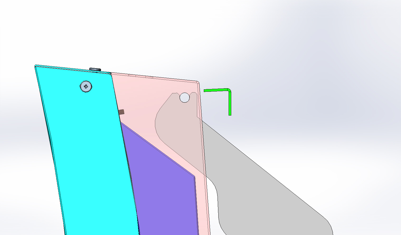

Имаме конструкцията от картинката. Това розавкото заедно с другото пред него трябва да се завъртат в близост до горния си десен ъгъл, там където сега има панта.
Та въпроса е тая панта, задължително условие е да е разглобяема и то лесно. Това което се върти не е никак леко, може би 15-20 кг. Та освен че трбява да е разглобяема и се върти, трябва да може да се сглобява лесно, да се има в предвид че като височина това се пада на около 2м над земята. Достъп отпред и отзад е ограничен, поне не и за самото сглобяване. Отпред е невъзможен да речем от зад има но не знам какво ще се прави отзад. Да уточня отпред е от ляво, отзад е от дясно. Достъпа е от двете страни, а монтажа очевидно ще става от двама.

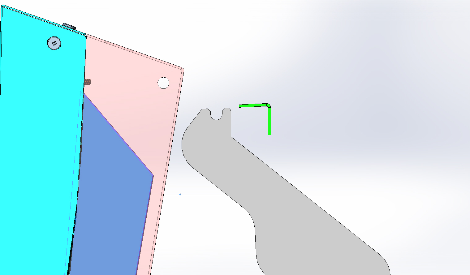

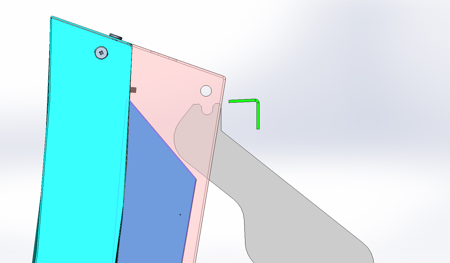

Идеята на това в моемнта е следната, фиксираната част е със слот отворен от горе. В подвижната част има съответно ос, не е нарисувана тук, но това едва ли е от значение. Та цялото се мушка назад /на дясно/ и се спуска в слота така че и двете панти да влязат, ялва и дясна. В този вид то си стои на мястото. Имайки в предвид теглото няма и къде да ходи. За да не излезе се монтира ограничителя.
На картинакат оещ е съвсем схематично защото ми е в процес на мислене.
Та ако някой има по-добра идея, виждал е нещо по-удачно, или има някакви коментари защо това не би било ОК ще съм благодарен да сподели. Малко е кофти като питаш колеги и те винаги са съгласни.

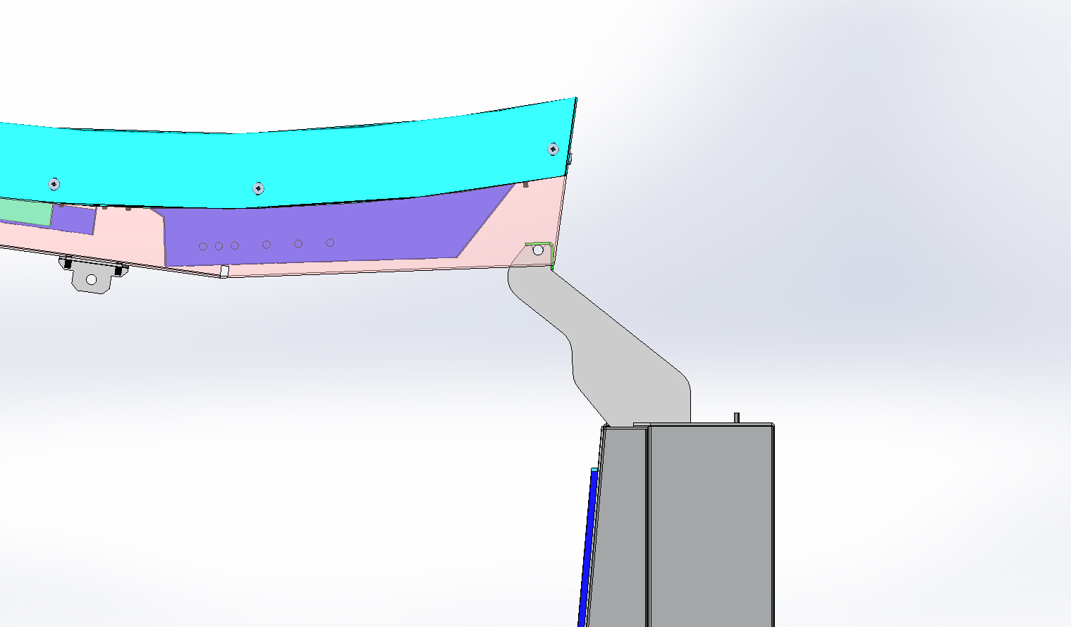

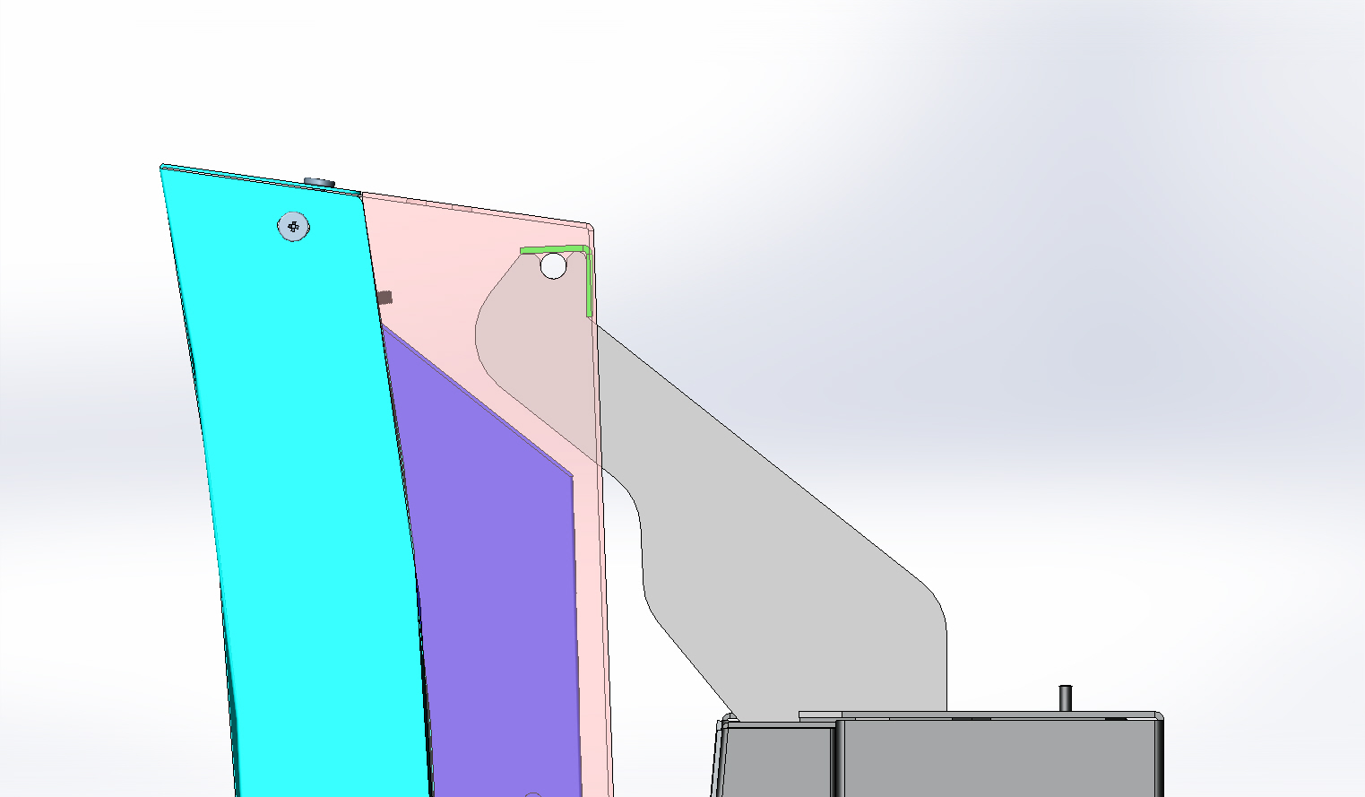

Така функцията, това розавото да се върти по тоя начин, първата картинка.
Второ да се сглобява и разглобява имайки в предвид че точката на въртене е на 2 над земята, това е 600 мм широко и около 20 кг тежко. Трябва да се сглабя на ръка, без помощно оборудване изключая някоя стълбичка. Трябва да се сглобява от не повече от 2-ма човека.
И това което аз съм измисли, планките са ясни, те изнасят точката на въртене. В горната част им правя слот в който влиза оста на това което се върти, на картинаат ч няма оста, но си представяме че е концентрична с отвора който е там.
идеята ми е с движенията от картинак 3,2,1 да става сглобяването. Леко под ъгъл се нанизва и пуска, така че оста да влезе в слота, за да не бяга се слага това зеленото. Това много схематично. Чуденето ми е дали някой вижда някакъв недостатък, технологичен, конструктивен, функционален, и по-важното някой дали няма някаква друга идея, или някакъв стандартен чарк който да може да се използва.
Аз виждам няколко технологични недостатъка които не са чак толквоа стршани. Първия е че не се вижда тук но сигурно се предполага, има две такива точки, в ляво и дясно, видимо е листов материал, за да е здраво и тежко това не е едно ребро аа са две ребра на разстояние така че да с еполучи провил, и оста да легне от всяка страна в две точки. Проблема тук може да е съосност лява дясна, но тов аима начини да се докара достатъчно точно. Все пак имаме завъртане под 90 градуса веднъж на ден, не се върти с хиляди обороти.
Втори недостатък е триенето, по принцип не съм фен на това да трия метал в метал, най-вероятно ще измислянещо по върпоса, ое не съм го измислил защото не съм решил че това ще е финално. Пробелма е малкия диаметър, който с еобославя от това че трябва да е възможно по-близо до горендесен ъгъл, но ще помисля и сигурно щя измися.
Ей сега докато пиша се сещам че то може и да не влиза ос а две лагерчета да влизат в подходящо гнездо на същия принцип.
Друго което съм мислил като решение е някаква солидна панта, примерно лява десни със свързващи звено цялото от алуминий, и към него фиксирано закрепена втората част от пантата, а тая кутия да е с някаква бърза сглобка към тази втора част, но тук нещата стават по-сложни. Как тази втора част ще стои неподвижна та да се сглоби някак с розовата част, какъв тип точно да е сглобката, пак може да с еотиде нещо на принципа на слот но притези тегла и размери дали ще е лесно да се сглоби ...

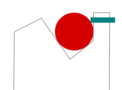

Аз съм за лагерчета да им набиеш на осите (черв). И някакви щифтове да ги задържат да не изпаднат (т зелено). Още не съм ги измислил много- но да не минават изцяло над лагера.
Вто Май 29, 2018 3:12 pm
Мнение Re: Разглобяема панта
Е то това е идеята като цяло, аз така и го направих. Не с лагери, опитах но става големичко, втулки.
