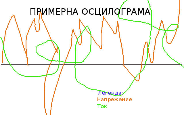

Сложен реактивен товар под непроста обратна връзка с добавени яки шумове
Untitled-1.jpg [ 39.43 KiB | Прегледано 6900 пъти ]
Edit: аз пък исках само да онагледя какво чувства токът опитвайки се да се промуши през този товар и подгонван от въпросното напрежение :mrgreen:

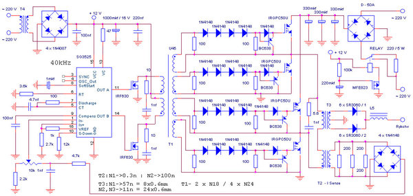

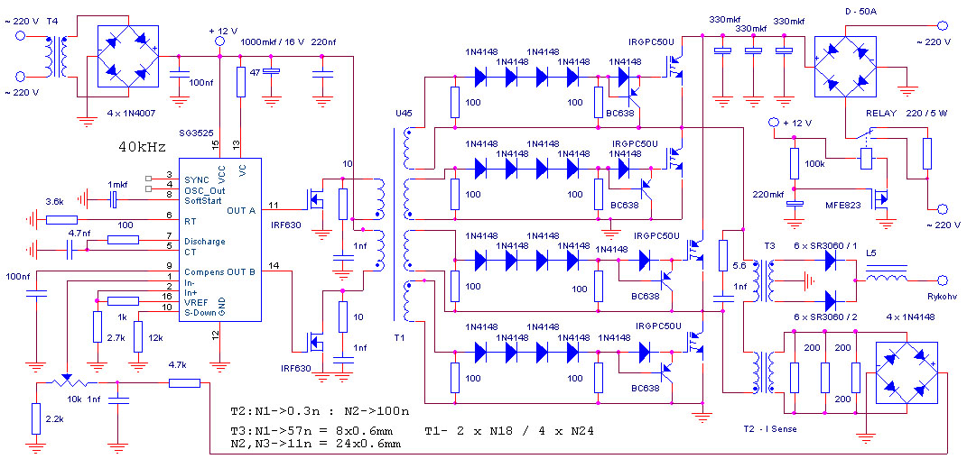

Ето две схеми, които съм свалял от някакви форуми и сайтове -
elektrojen.jpg [ 225.29 KiB | Прегледано 6826 пъти ]
elektrojen1kf9.jpg [ 93.95 KiB | Прегледано 6826 пъти ]
Може да откраднеш някаква идея!
ПП: Не съм ги тествал, идея си нямам дали работят на практика. Това е сваляно преди 5-6 години, когато се учех като теб да управлявам мостове!
