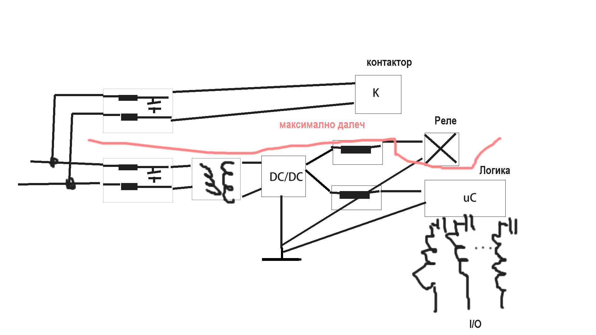

А аз бих задал същият въпрос като преди, кажи какъв точно е проблема и ако можеш пусни една схема да не гадем кое как е захранено и кое къде е свързано. Иначе нещо като ето това ако направиш ще си решиш сигурно всички проблеми, какъвто и да е контактора и товара.

Чет Авг 24, 2017 8:06 pm

Мнение Re: Управление на големи контактори с релета
П.с. аз дори бих сложил релето преди стабилизатора, на него му е все тая дали работи на 10, 12 ли 15 ...

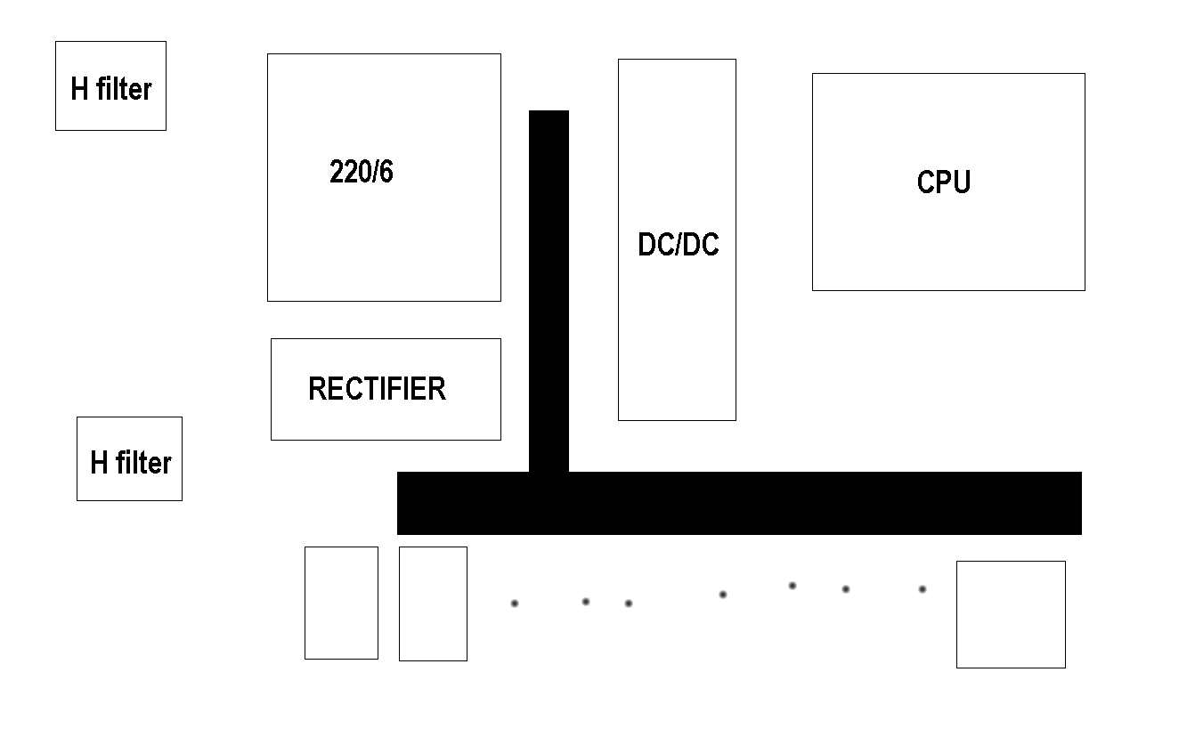

По това което си дал предполагам че трафа 380/220 е външен. Така аз бих сложил филтър задължително пред трафа за 6 V, а може и пред другия, горе долу едно и също е. Чисто като топология нещата ми се струват леко сбъркани, ако напрежението влиза от там от където си го нарисувал, минава през цялата платка, може би не е така но така изглежда. Големите контактори са 220 V така ли ? Захранването им минава ли през платката, и има ли връзка с изхода на трава 380/220.
Аз бих предложил топология като тази. Дори ако има възможност, чисто физически, бих държал и релетата максимално далеч от процесора и нисковолтовото захранване, и не бих ги хранил изобщо от захранването на контролера.
top.jpg [ 25.7 KiB | Прегледано 6248 пъти ]
