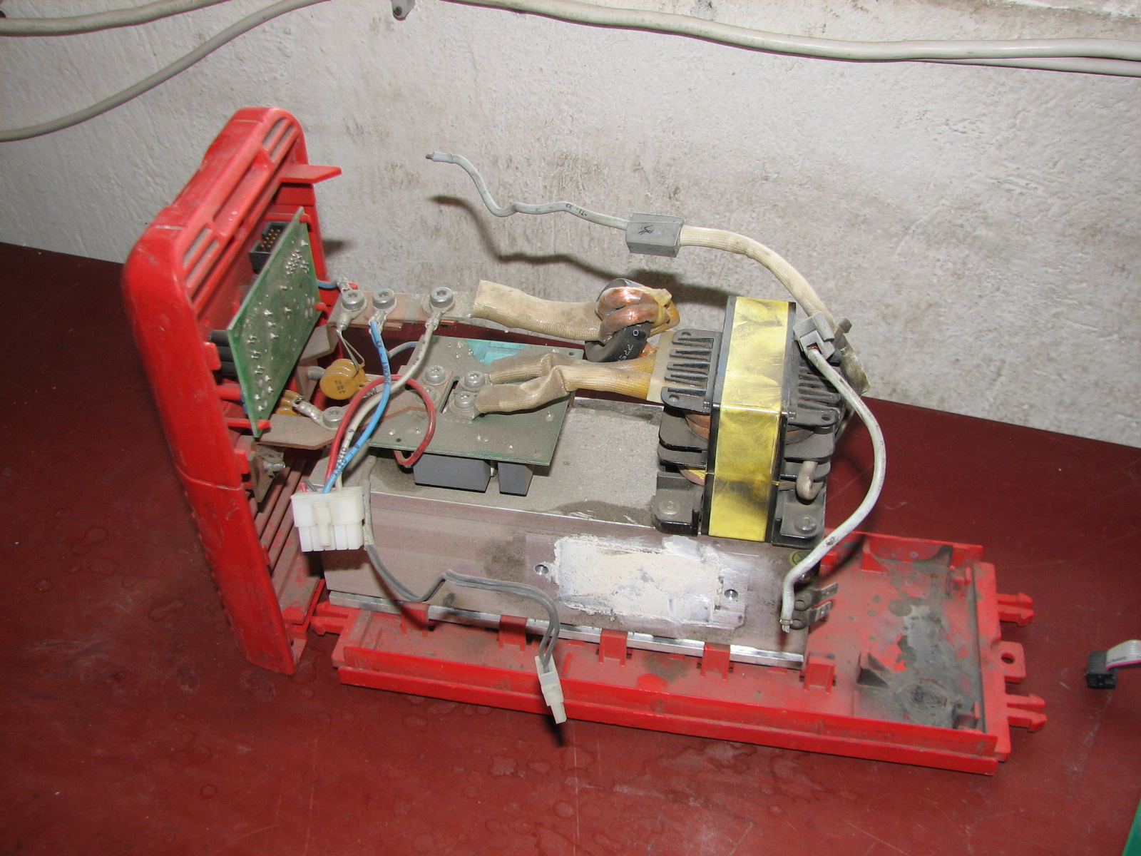

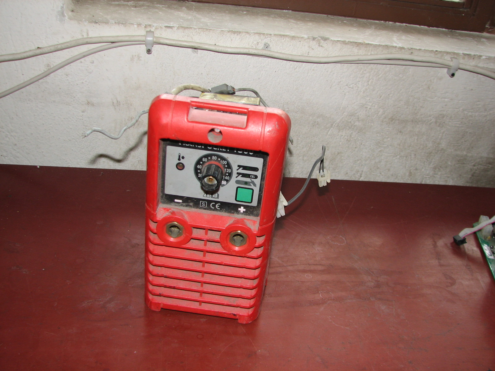

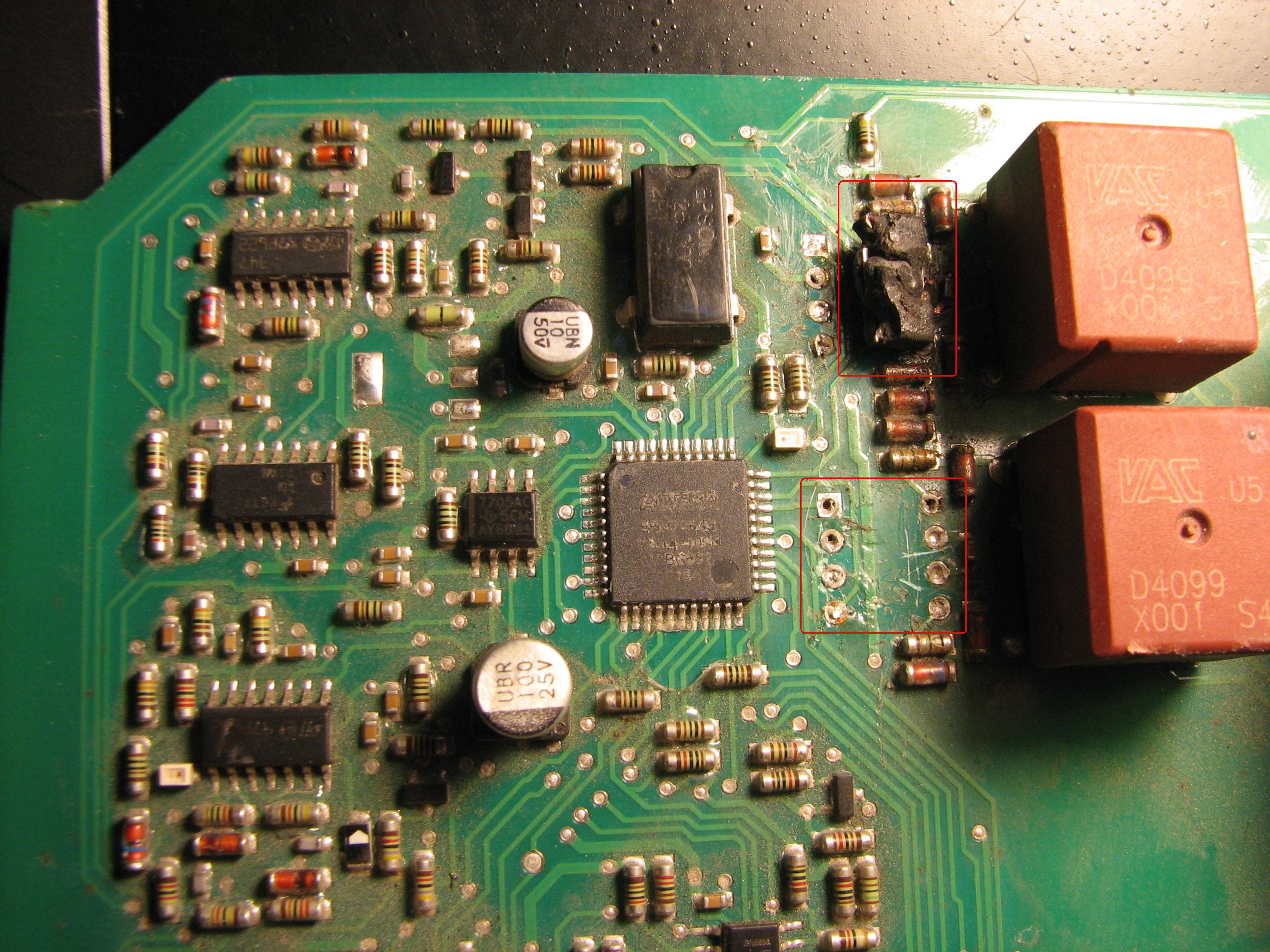

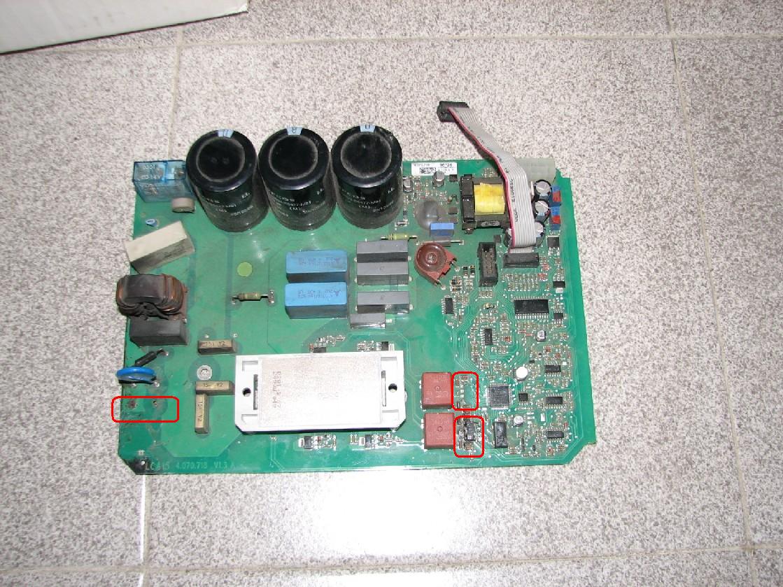

Дадоха ми един инверторен електрожен
Fronius TP1500
https://www.google.bg/search?q=fronius+ ... 00&bih=418

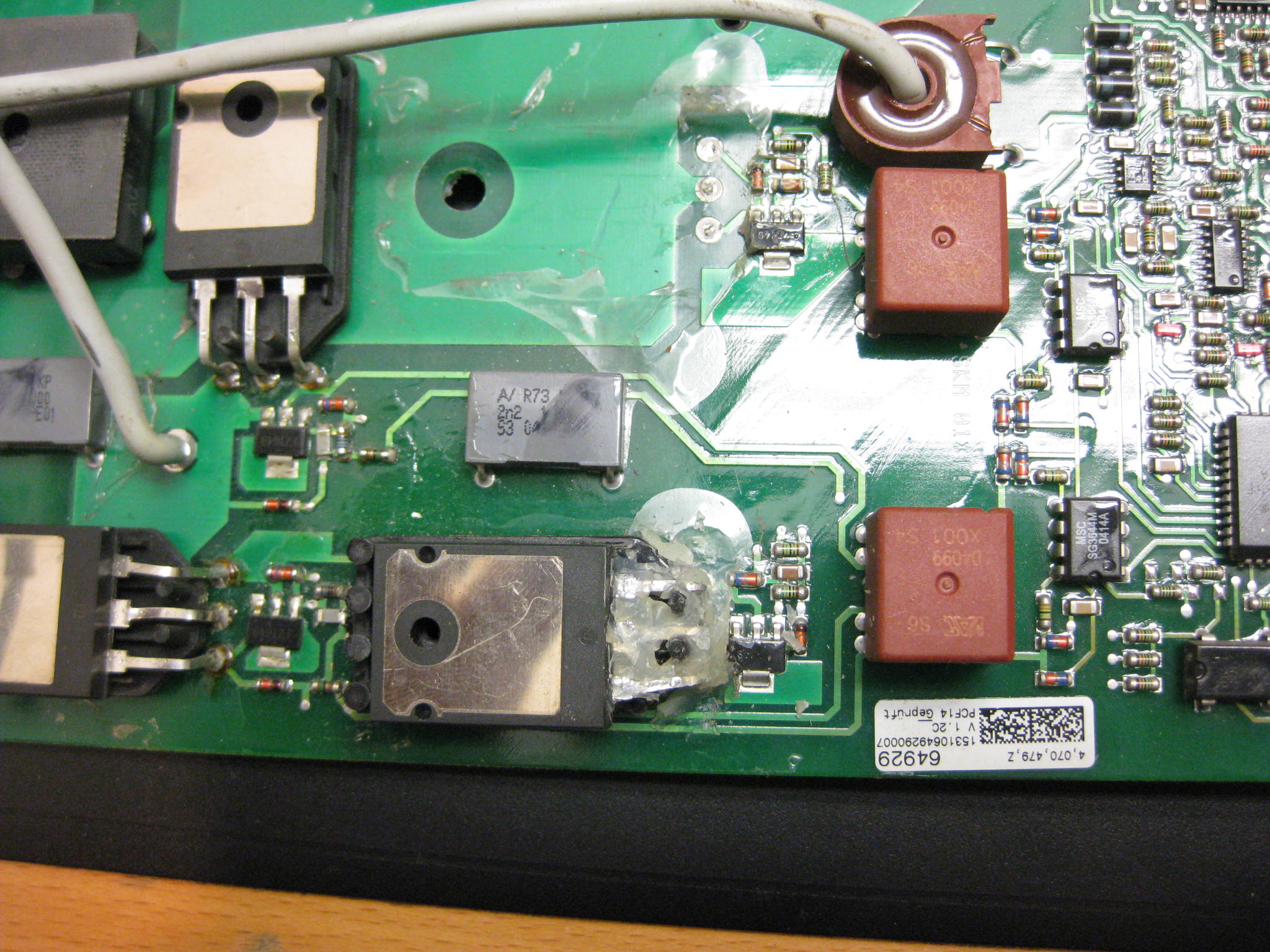

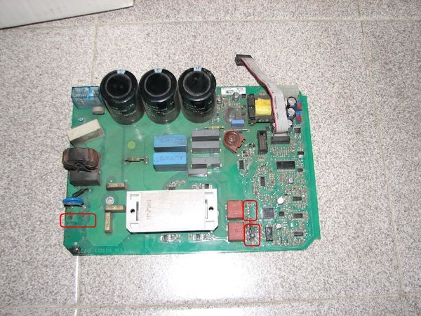

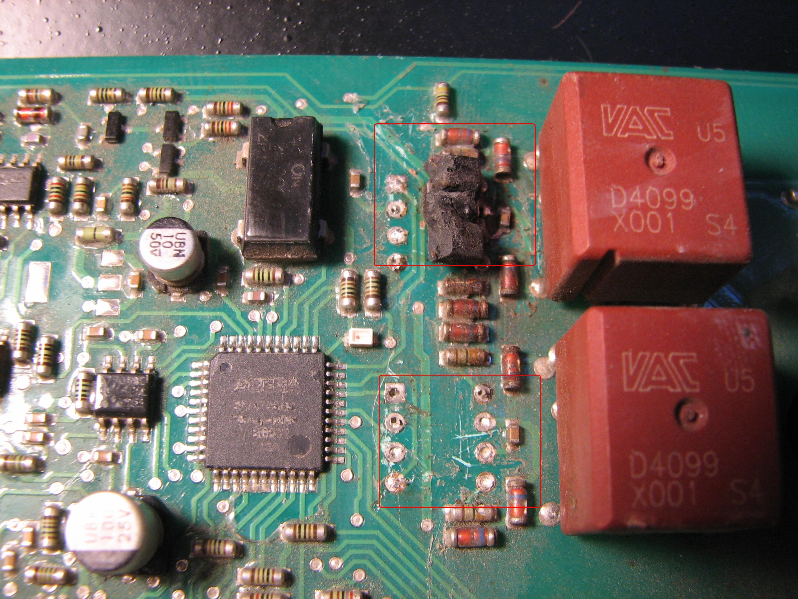

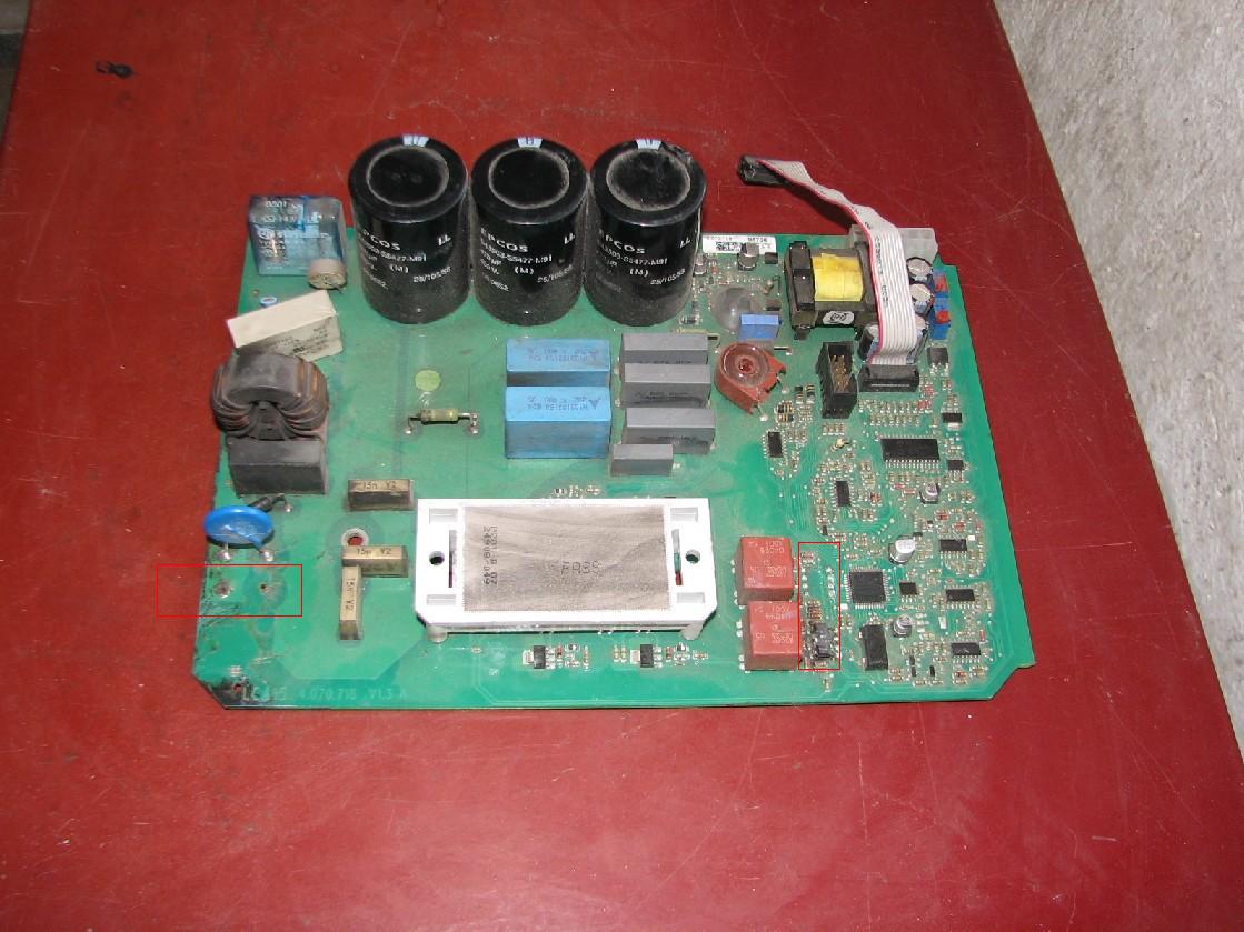

Хубава машинка, ама има изпушили елементи, и някой се е правил на майстор и поомазал платката.
До колкото знам е дала фира при работа на агрегат.
Имам мерак да се възстанови,
но нямам схема на платката.
Търсих и намирам само сервизни ръководства, които не дават подробна инфо.
На пръв поглед се виждат няколко елемента които са отишли.
Някакви драйвери за трансформаторчетата са , ама какви?

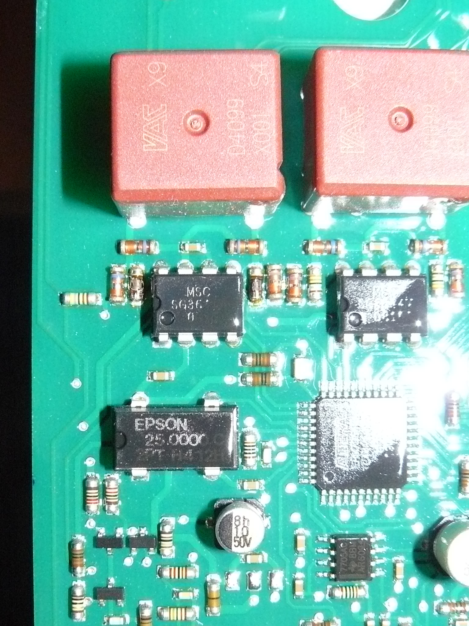

Намерих едни снимки в нета но не се четат добре надписите:
MSC SG36....
Izgoreli.jpg [ 1.45 MiB | Прегледано 4195 пъти ]
Може ли някой да даде инфо какви са елементите?
Или ако някой се наеме да подкара машинката да ми пише.
Ако не ще се мъча сам, въпреки че не съм много в час, с тоя тип техника. Поне схема да имах....:(
Приемам всякакви насоки как да подходя при ремонта, за да няма фоерверки :)

Мнения: 3084
Мнение Re: Ремонт на Електрожен Фрониус.
http://pdf.eplast1.ru/xpdf.php?decode=5 ... 26M%2FLINF
Мяза ми на 4426 от микрочип/комет, ама не ми се чете.

Мнения: 804
Мда , голяма вероятност има да са те.
SG 3626
Никъде не дават схема на платката, кофти работа :)

Я виж тук
IMG_0745.JPG [ 551.76 KiB | Прегледано 4168 пъти ]
Чет Авг 17, 2017 12:39 am
Мнения: 804
Я , доста добре се вижда. От къде я изрови тази снимка?
Да потърся още инфо от там.
Но е възможно и както каза Stefan63 , тъй като платката е по различна, по друга версия.

туй е версия 1400, има доста из нета,
може би ще намериш и за 1500.

Много ви благодаря на всички, за насоките :)
Проследих по платката пътеките и най- съвпада с корпуса на
SG 3644.
Със 3626 не съвпадат пиновете.
Ако се опитам да го пусна без тези драйвери, дали ще има пушеци :)
Искам да разбера дали управляващата част е наред.
Моля за съвет от къде да започна. Ще си свържа една лампа последователно.
Поне това съм разбрал :)

Ами без драйвери няма да работи силовата част. Би трябвало да имаш някакви управляващи импулси към входовете на драйверите. Може да ги видиш на осцилоскоп.
И примерно 310 V след греца на мрежовото напрежение.
Лампата се слага когато си сложил и драйвери и ти работи и силовата част. С лампа тя няма да работи под товар. Но може да измериш какво излиза на ръкохватката. Но аз не знам какво трябва да има като напрежение на празен ход без да църкаш.
