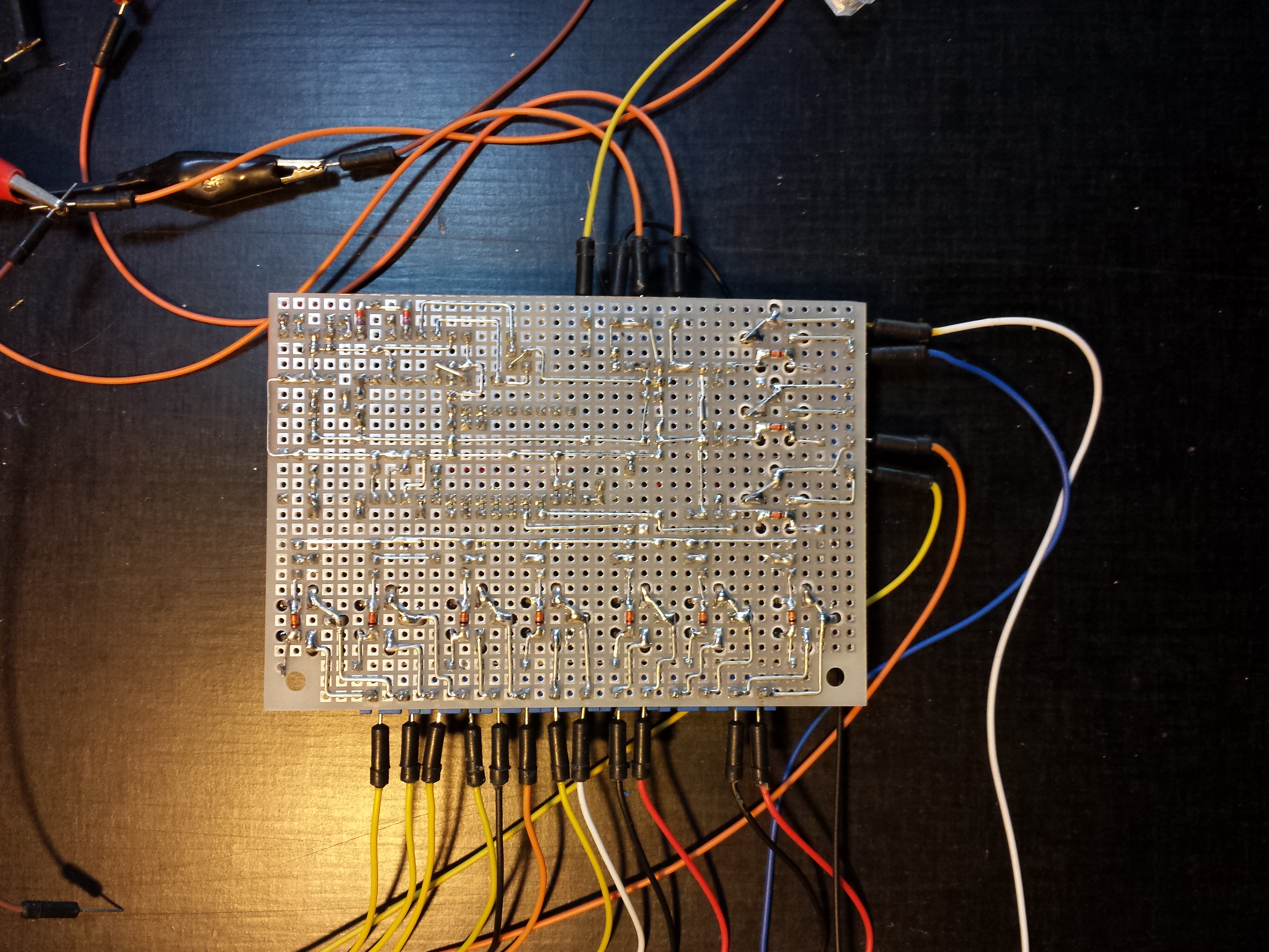

За правене на прототипи може да се ползват платки на квадратчета, каквито ползвахме най-често "едно време". Към днешна дата по магазините най-често се намират платки на дупчици, върху които може да се запоява от двете страни. Ако харчиш известно количество TH елементи - може да си събираш краченцата, които отрязваш, и да ги използваш за свързване на компонентите по платката (ще закача една снимка на устройство, което налепих преди време).

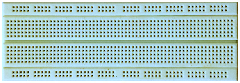

Малко по-гъвкаво за работа е да използваш solderless board - пластмасова дъска с много дупчици, които вътре си имат пластинки, и елементите просто се набучват върху нея. По този начин много по-бързо можеш да променяш връзките в схемата, да закачваш допълнителни проводници, които да отвеждаш до мултицета или скопа за измерване и прочие. … В комплект с такава дъска може да се снабдиш със сноп кабелчета за връзки, и/или да си направиш твърди мостчета с определени дължини. Тези дъски обикновено имат зъбчета за закачване, така че ако имаш две или повече еднакви дъски - може да ги свържеш механично заедно, така че да получиш по-голямо поле за работа. Имат един недостатък - ако набучваш в дупчиците елементи с много дебели крачета - им се разтягат пластинките, и после може да правят мизерии на елементи с по-тънки крачета. За избягване на този ефект аз обикновено прилепвам по-тънки жички върху елементите с по-дебели крачета, и така ги слагам в дъската, за да не я повреждам.
