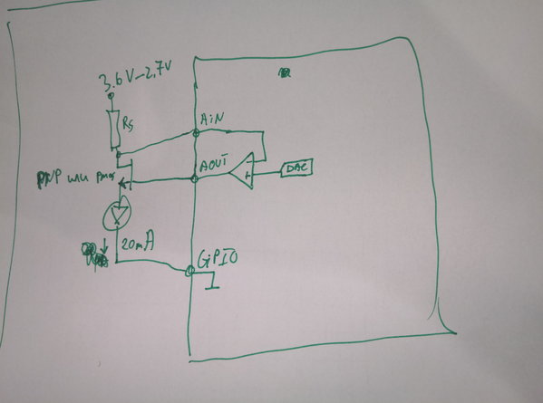

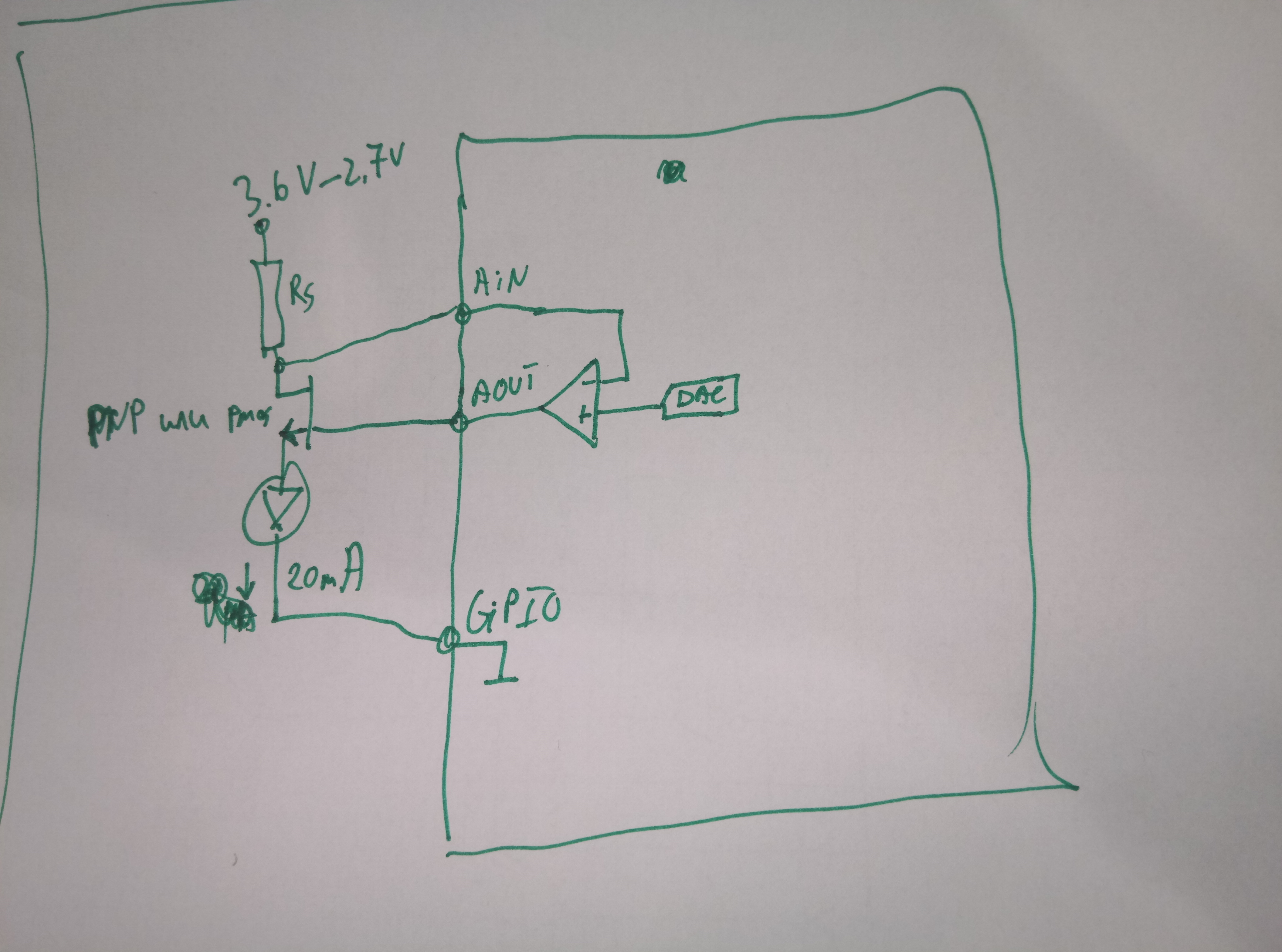

абе нещо се измъчих ..
трябва ми current source за едни по-специaлни светодиоди.
моят контролер може да синква 20милиамера, но ме може да ги сорсва - затова ми трябва външен източник на ток.
имам вътрешен операционен усилвател, с който да задавам тока и да управлявам трансистора.
уловката е , че захранването може да плува от 2.7 до 3.6 волта.
правих някакви магарии с pnp и pmos, не уцелвам каквото ми трябва.
някой имал ли е подобна мотика за даде едно рамо?
довечера мога да постна скица...на това дето не работи :)

Този ОУ - Р-Р по вход ли е?, а по изход?
Така- както си го свързал е в режим повече на компаратор, а не усилвател - доста хлъзгава схема. Може би някое кондензаторче между входа и изхода, межу входа и маса.
Няма ли още един ОУ - да усилва напрежението върху резистора - и усиленото да се подава към регулиращия усилвател? Предполагам резисторът е доста малък, падът се гони да е малък, тогава и от ЦАП голяма част от битовете са само за офсет. Абе, мотика е.
С АЦП и ШИМ няма ли да ти е по-лесно? Ако ги има де.

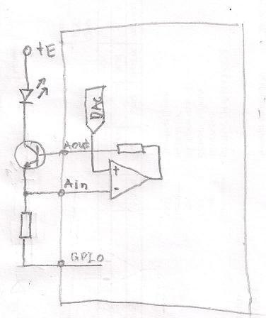

Ами между сорса светодиода и маса слагаш следящ резистор и мериш пада върху него. Той е тока. За 20 mA може да минеш с по-високоомен резистор. Например 10ом ти дава 200 mV пад при 20mA, достатъчно за да го хванеш с АЦП и да настроиш точно тока със DAC на процесора. Или пък направо така:
cs.jpg [ 10.33 KiB | Прегледано 6127 пъти ]
Или пък това, което Nikola Kirov предлага:
cs2 001.jpg [ 14.96 KiB | Прегледано 6119 пъти ]
като, че ли най-добре отговаря на това което искаш.

Мухата, това за да работи референса на DAC-а трябва да е същото напрежение, което подаваш отгоре на токовия източник. И ще работи наобратно.
Отделно както ти казаха трябва да гониш малък пад върху резистора, това значи минимум още един операсионник.
Отделно между гейта и сорса на PFET-а трябва да сложиш някакъв резистор, примерно 5к, иначе операционника може и малко нестабилничък да е.
Подобни са източниците на поялника ми от оная тема. Ама с външен референс към захранване и цифров пот успоредно на него. С пота се задава тока.
Не ти е проблема PFET-а. PFET с нисковолтов гейт работи перфектно. Проблема ти е в различния референс на DAC-а и токовия източник, както и големия пад върху резистора без външен операционник.

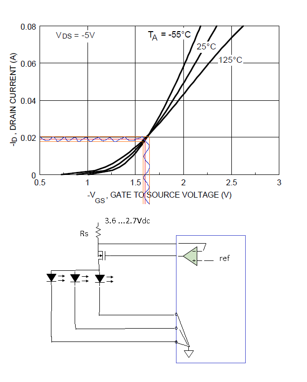

баш пфет-а ми е проблем той няма да работи нито в ключов режим, а подаваният ток, трябва и да е модулиран :)
мисля по-горе бях писал изръшках 100-ци datasheet дойкато си намеря подходящия FDV320P-1119691
пак да повторя понеже иммам изискване за минимум елементи, имам три банки със светодиоди и напрежението е доста ниско и модулиран тока п-каналните или пнп транзистори са ми най-подходящи.имам си витрешни прецизни референт волтажи, два цап-а, и оу, и единия цап ще го ползвам да задавам тока, другия за модулирам тока, и това комутирам към изходния оу и те така :)
това е схемата и тока като 4е ли е Iled=Uref/Rs
1.PNG [ 37.38 KiB | Прегледано 6084 пъти ]

Но ВАЖНОТО е, че Vref е към маса, а обратната ти връзка е към плюса на батерията - кофти!
1. Приема се, че падовете на напрежение върху ЛЕДовете и изходите са еднакви, местиш шунта отдолу и мериш напрежението към маса.
2. Токовото огледало на Дедо отгоре и управляем генератор на ток отдолу, към маса.
Славчо ме изпреварил...

Или аз нещо не разбирам, или ти нещо си се омотал. Ако резистора се ползва за да може операционника да гледа тока и да управлява транзистора, не знам какво толкова специфично си търсил във FET-а - ползвам IRLML6401 за същото абсолютно безгрижно.
Но схемата както е показана няма да работи никога, и причината е че референса на DAC-а ти е към маса, а резистора за тока ти е към захранване. Ако много държиш да е със същия брой компоненти за да работи ще трябва да направиш current sink с NFET:
csink.png [ 4.67 KiB | Прегледано 5992 пъти ]
