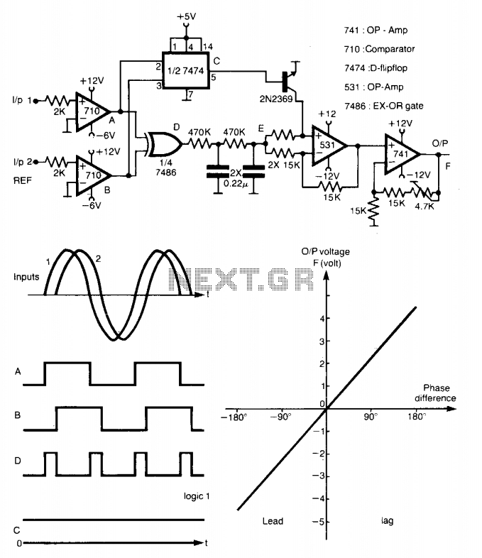

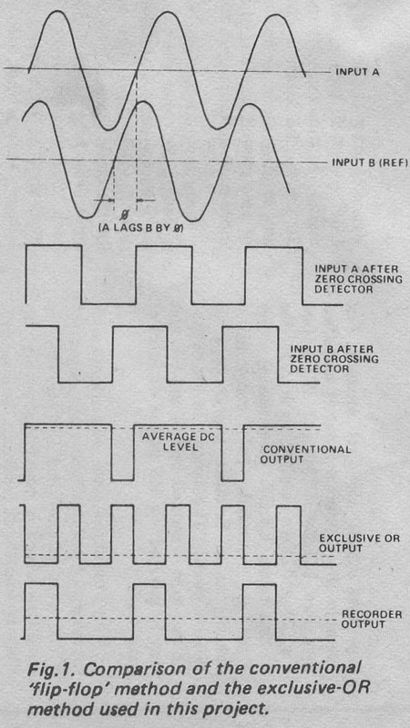

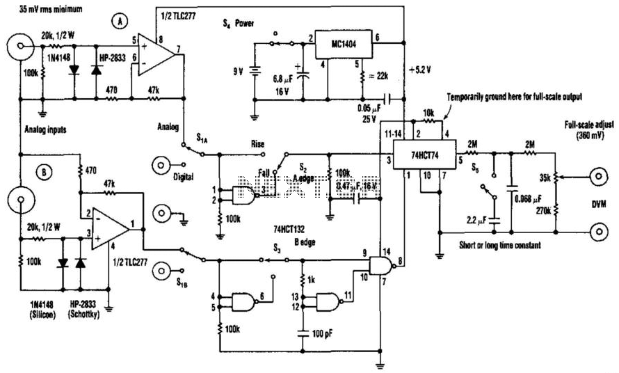

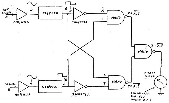

Ето няколко идеи.
Условие за мерене на фазова разлика е сигналите да бъдат с една и съща честота.
Всеки сигнал го прекарваш през компаратор, който да показва кога сигналът минава през нулата. В изхода ще имаш два правоъгълни сигнала, разминати по фаза, така както се разминават и входните. Взимаш правоъгълните сигнали, и ги прекарваш през логически елементи. В изхода, можеш да обработваш цифровия сигнал по няколко начина. Микроконтролер е подходящ. Може и с аналогов стрелкови прибор, с цифрова скала... Както решиш. Зависи много от предмета, който изучавате. :)
