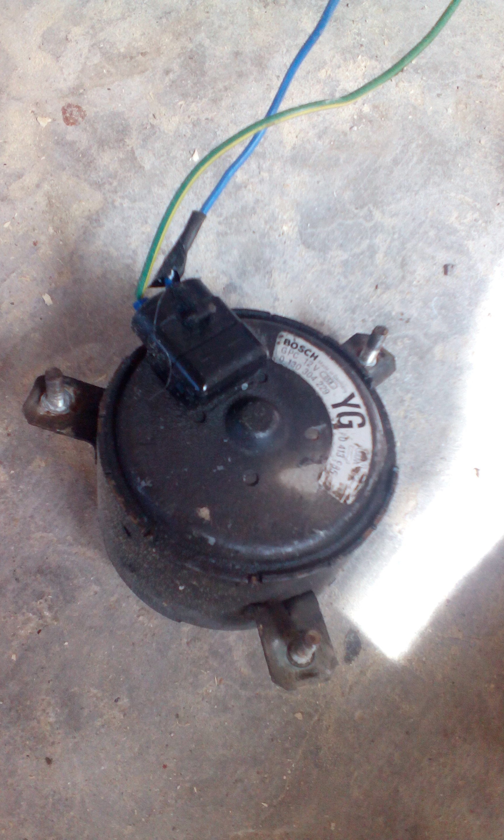

IMG_20160617_160204.jpg [ 630.07 KiB | Прегледано 4727 пъти ]
Пет Юни 17, 2016 4:06 pm
Регистриран на: Вто Юни 14, 2016 8:43 am
Мнения: 5
Мнение Re: промяна оборотите на ПТД
С това ел. моторче ще задвижвам машината
