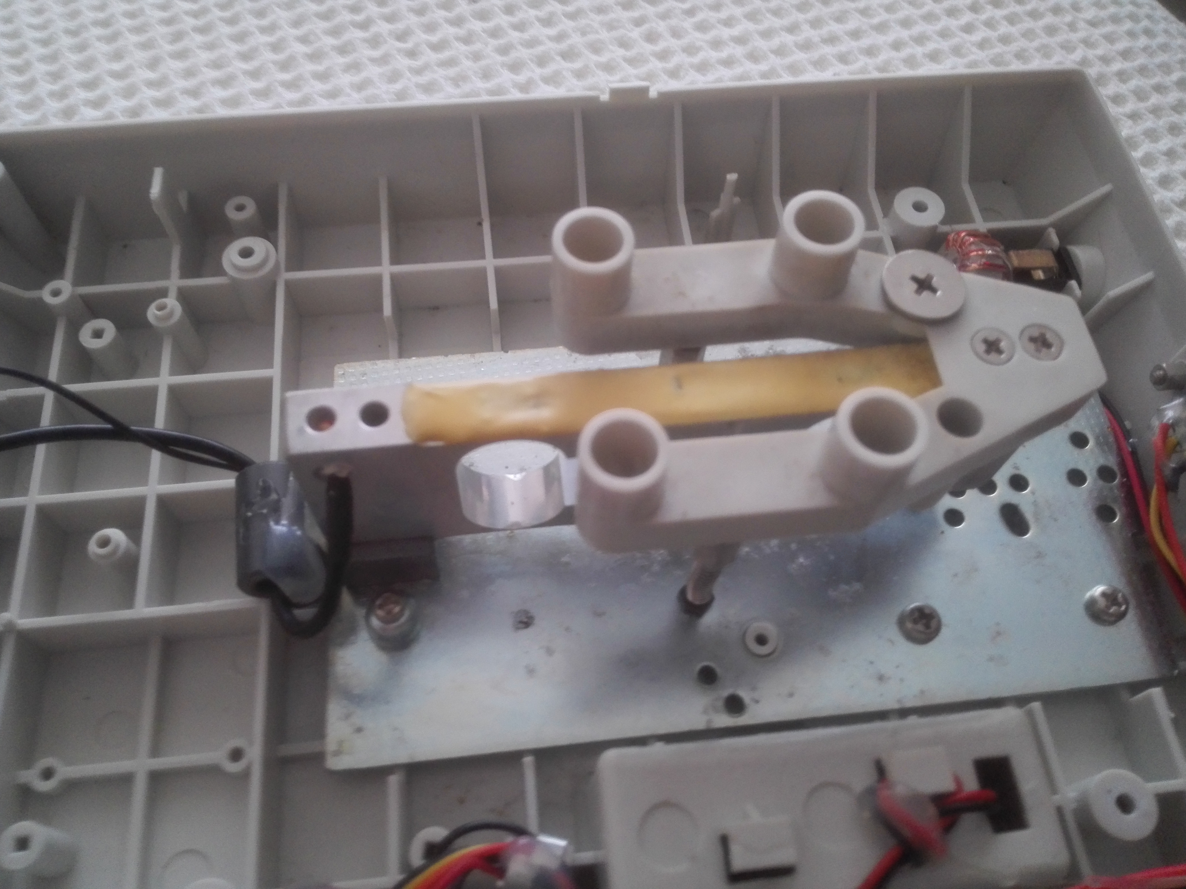

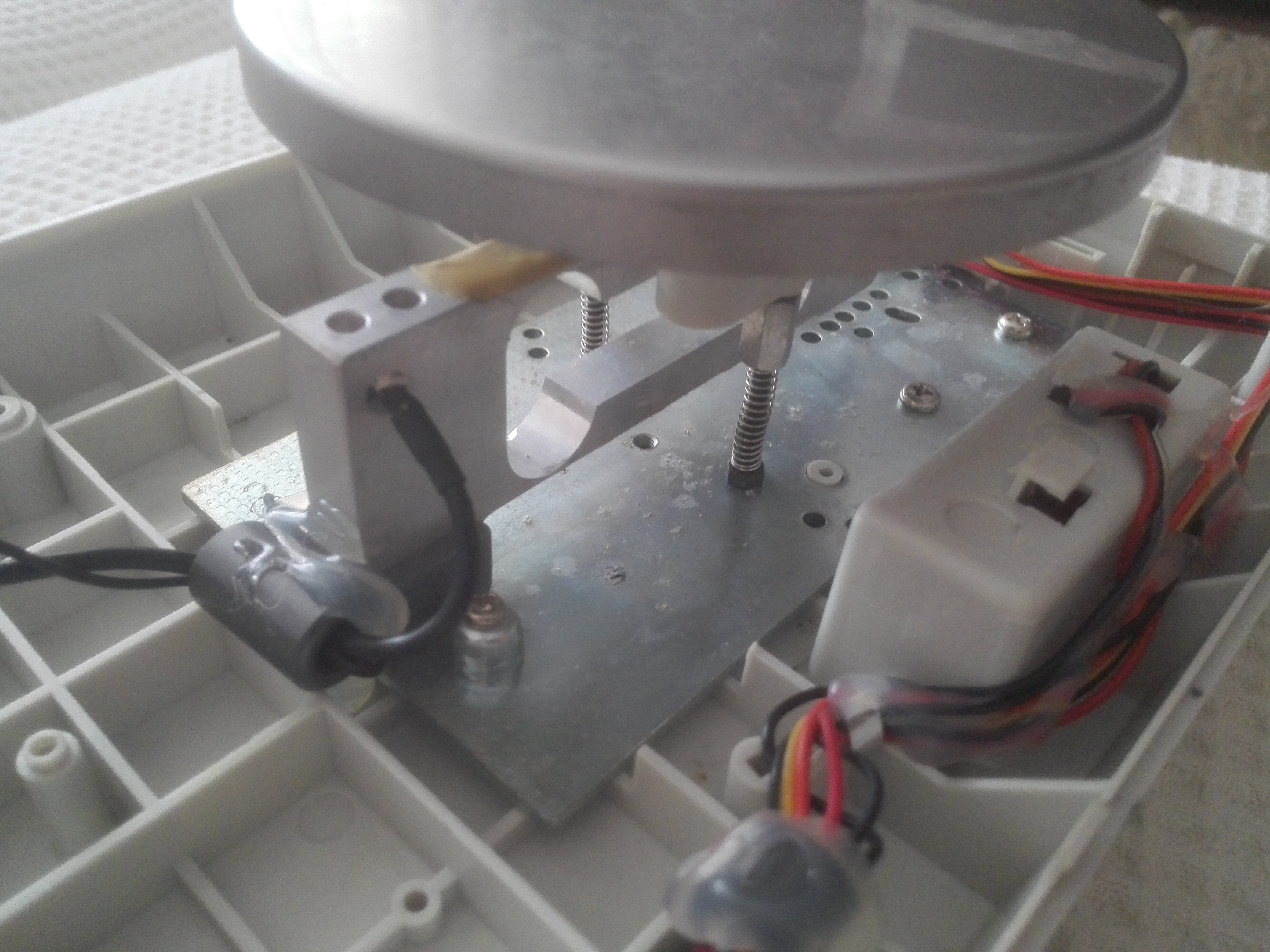

имам проблем с електронна везна kern 440 33n
Регистриран на: Съб Апр 09, 2016 2:33 pm
Мнения: 6
Мнение имам проблем с електронна везна kern 440 33n
Здравейте,искам да се извиня ,че веднага след регистрацията си Ви занимавам с проблемите си и също така да си призная далеч съм от техническата Ви грамотност,но все пак ще си позволя да попитам.
Въпросната везна мери до 200 грама,проблема е че до 50.00 грама мери коректно,на 50.01 показва 107 грама и така до 150 грама след 150 до 200 мери коректно,някаква идея имате ли каква може да е причината.Благодаря

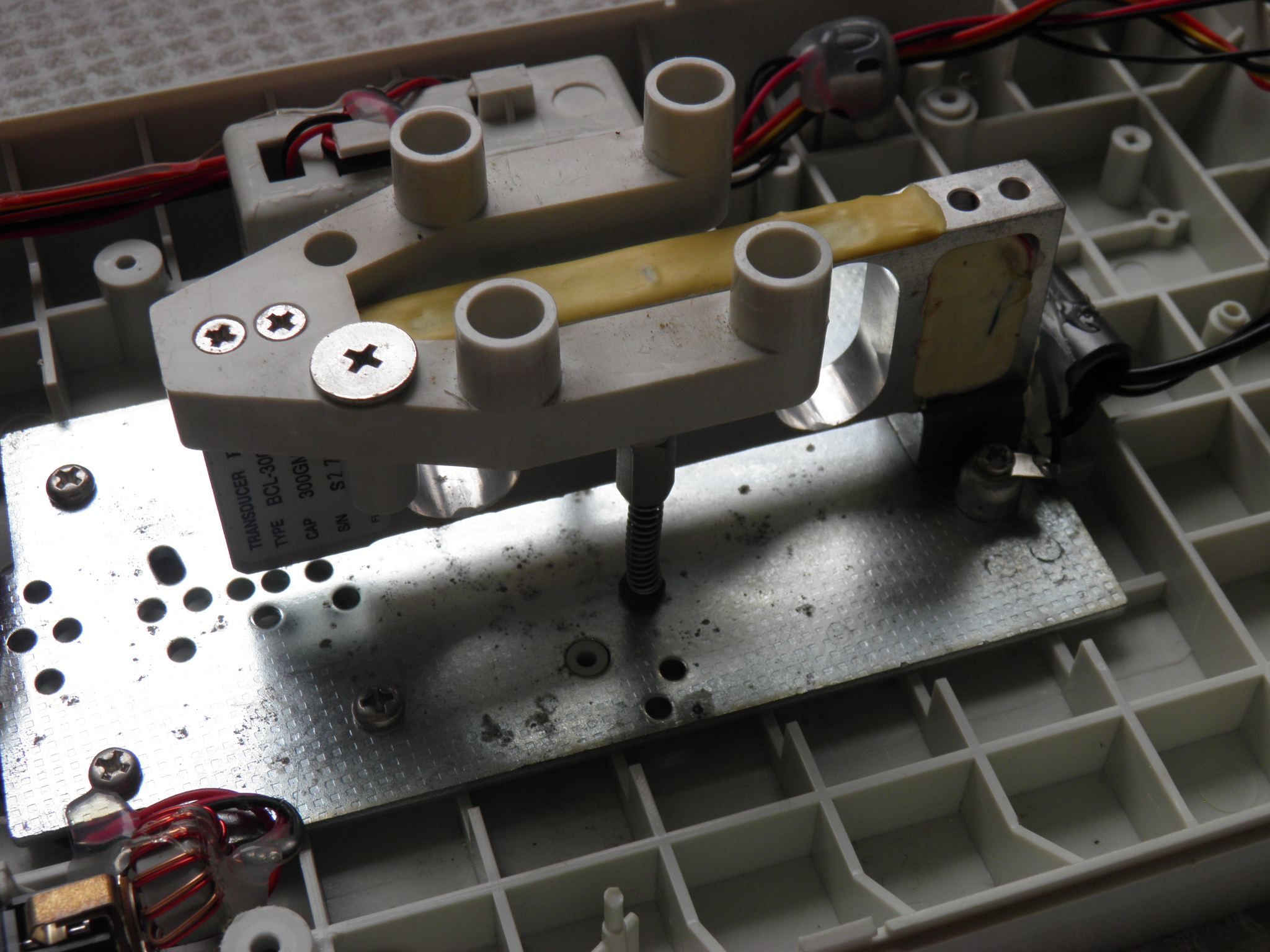

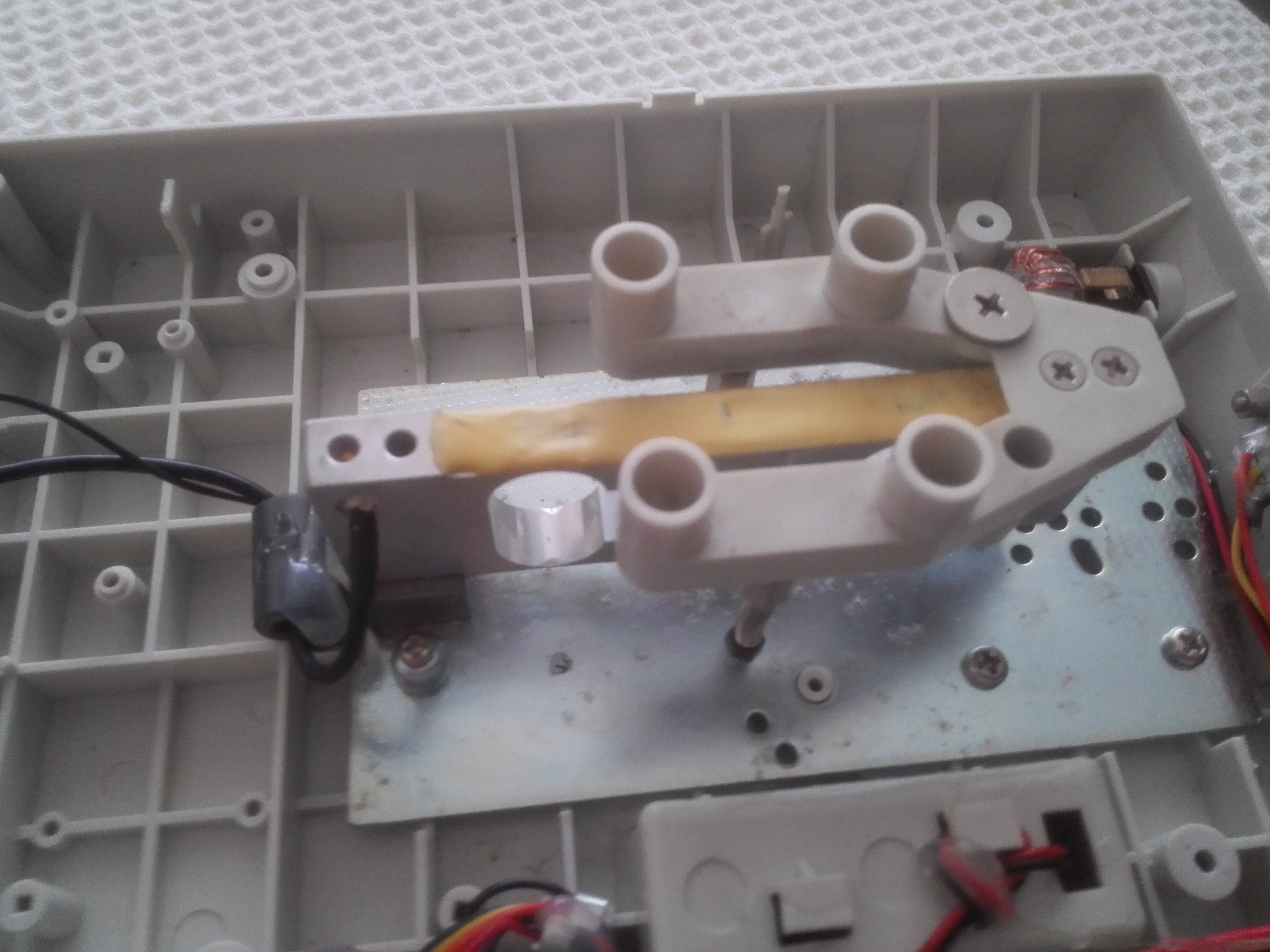

не изглежда особено зле механиката, макар че за такава фирма и такива претенции очаквах по-пипната изработка. особено този ферит, залепен с топъл силикон е много покъртителен. явно са го сложили след ЕМС теста, а тази везна не им е първата и е трябвало да си го има още в дизайна.

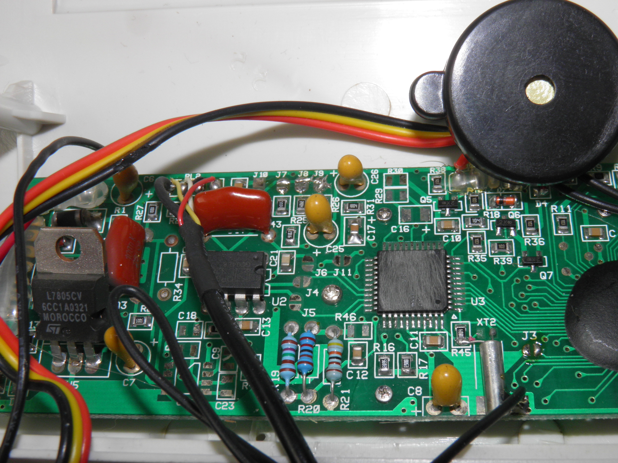

според мен просто си е загубила калибрацията в някоя/някои от точките. или ако има проблем, ще е в електрониката. може ли да щракнеш някоя снимка и на платката, ама или включи светкавицата, или не снимай с хуавея. колко време е работила? има ли някаква външна причина да се шашне - заливане с течност, изтърване, някоя лаборантка да е седнала на нея или друга употреба, неописана в ръководството?

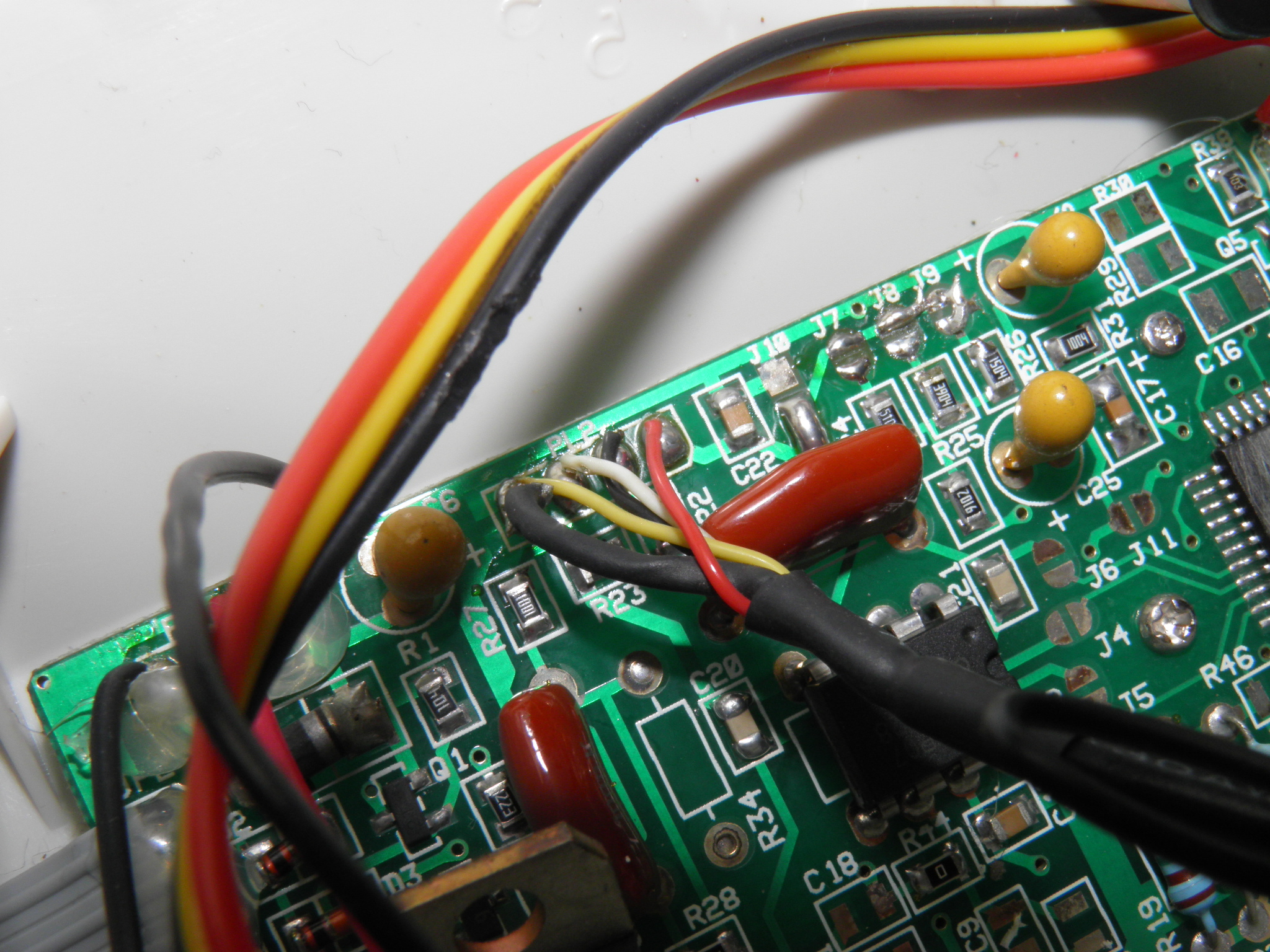

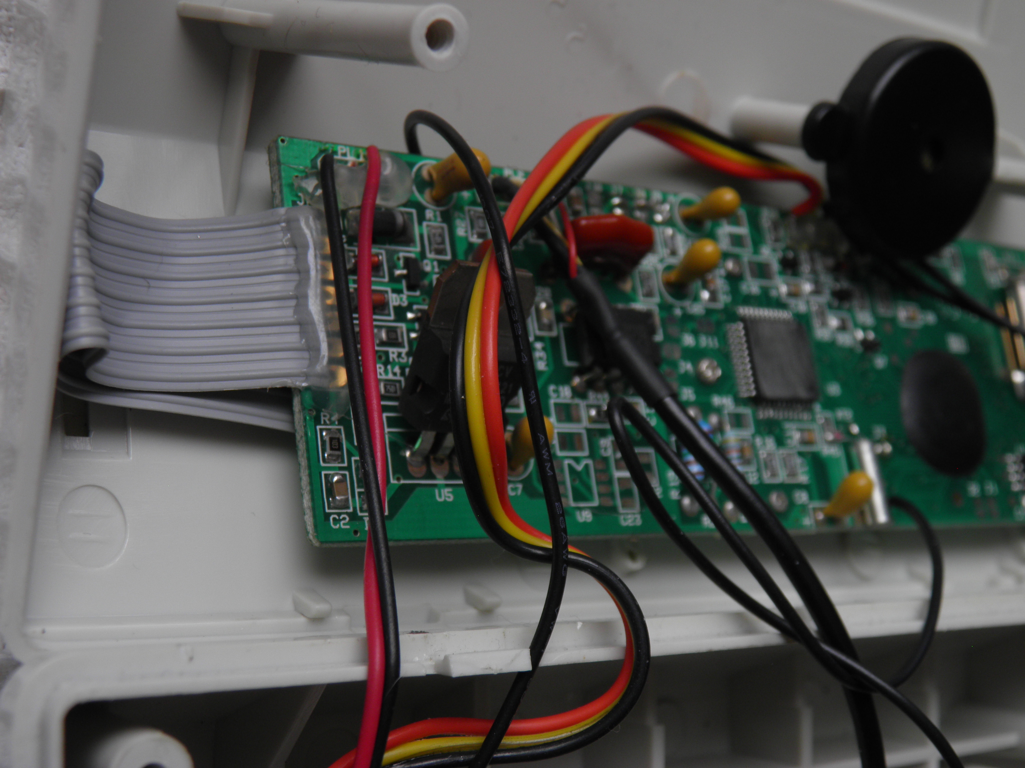

Здравейте и Благодаря за отговора везната е отдавна,няма гаранция и докато я отварях за снимки видях едно разпоено кабелче и много ще се радвам това да е проблема,помислих че съм го дръпнал сега ,но везната си работи по същия начин,няма ли форумец от Русе да го запоим днес ще си платя че нямам търпение до утре :-)

разпоен е черният кабел който е малко по дебел

поредния пример за "немско качество" с китайски произход. че и чипа позажулили, много секретно.
чипа с краката е FS501, китайче, не ми се търси на какво е копие. вероятно е някоя от реномираните фирми, а са го шкурнали да не стават за смях.
залетия чип сигурно е някоя 8051, от ония безкорпусните за <$0.10
теоретично би могло да изкара 0.01гр при 400гр обхват. интересно, наистина ли е толкова точно?
отпоения кабел (не го виждам на снимките) може да вкарва грешки в целия онхват, не се сещам как ще стане само в 0-50 и 150-200, но нямам опит с кантари. според мен е проблем в калибрацията.

Кабела е черният дебел кабел на втората снимка,утре се надявам да намеря кой да го запои сутринта и ще пиша,Благодаря Ви още веднъж.А относно калибрирането аз също го намерих ,но ка му дам на 100 грама маркировка и сложа 100 грама теглилка дава грешка защото го тегли 128,90 грама.

Кабела който е прекъснат е от алуминиевата основа към платката.

Ако говориш за Червено-черно-жълто-бяло+дебело черно кабела -
там по-дебелото вероятно е ширмовка. Ако някак си опира по другите от време навреме - може да ти скапва настроението. Но едва ли това е случаят.
Сложи му мало изолирбанд-тиксо-скоч - да не опира никъде.

Не,на 50 грама показва 107.50 до 100 грама това число расте до 128,90,после до 150 расте до 150,и от там мери точно,не е от кабела запоиха го,без промяна.

Емм... като гледам АЦП-то има 4 битов паралелен интерфейс за данни, дали пък някой от четирите бита не е окъсен нанякъде? Това са пинове 3, 4, 5, 6.
Проблема с черното кабелче е че не се вижда къде точно е трябвало да бъде запоен, освен за е заедно с жълтия...
