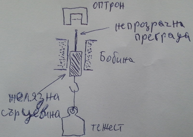

Въпроса ми е как да тествам многократно без да се "поврежда" тестовия товар и същевременно да имам индикация дали теста минава или не?
Примерно би ли свършило работа това на картинката?

Въпроса ми беше риторичен, за да те подсетя че не си си дефинирал задачата както трябва. И нещо не "връзвам" как с постановката на чертежа с тежестта и оптрона ще тестваш дали гори резистор или не. Отделно дето да ползваш резистор за бушон е меко казано неправилно, освен ако не ползваш резистор, дето е предвиден да действа и като бушон, ама в тоя случай нещата, дето те интересуват, ги пише в чаршафа му.
