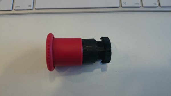

Е у нашенско гъби да искаш, гъби и гъбоци колкото ти душа сака ... те ти една, продават я валтроник ... има и други в изобилие.
DSC_1285.jpg [ 1.62 MiB | Прегледано 2928 пъти ]

Те двете неща нямат общо, в много от случайте единствената връзка между гъбата и бутона който натиска е корпуса на цялото нещо. Това което съм дал по-горе като снимка се монтира или в кутия а бутон, или на панел или по друг подходящ начин. Самото то е дизайнато така че да не чупу бутона с каквато и сила да го удряш и механизма за задържане си е вътре. Това което натиска е през пружина така че има и демпфане ...няма никакъв проблем отзад да има платка а това да е монитрано на панела.

Ами не са евтини да, тая гъба на снимката беше някъде около 20 лв по спомен, като отгоре на всичко се оказва че не всяка гъба пасва на всеки бутон ... като и различните гъби и бутони са все на телемеханик :D ...толеранси имало казват :D ....
