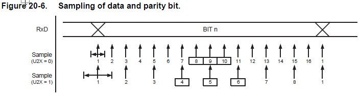

абе баш уарта се сеплира по няколко пъти за един бит и после има арбитрираща логика. поне в 'класическия' UART за РС е така. беше нещо от рода 8 или 16 семпъла на бит, арбитрацията е 6/10.
за мега8 е почти същото
MEGA88-USART.jpg [ 22.68 KiB | Прегледано 4334 пъти ]
докато SPI наистина е по фронт - вътре е проЗ D-тригер, и като го клокнеш и той лечва, каквото има на D
