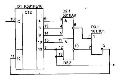

В момента си блъскам главата за хардуерен делител на 1/1000 с логики.
Идеи много ама... колкото по-елегантно решение, толкова по-добре.
Входната честота е да кажем 1 Мхц, но може да стига и до 5-10МХц.
Трябва да брои точно до 1000, не до 1024. Както в онзи виц за двамата програмисти: "дай ми 1000 лв назаем? Добре, ама не може ли да ги закръглим поне на 1024" :)
Въобще не е важно какъв ще е коеф. на запълване на изхода, понеже после ще го ползвам като клок.
Качвам една схема с 3 логики - аналог на CD4022, но ако имате идеи как може да стане с по-малко елементи...
Divider by 1000 CD4020.jpg [ 15.11 KiB | Прегледано 2514 пъти ]

То с МК ясно, ама условието е да е чисто хардуерен, да брои до 1000 и да съдържа най-малко елементи (по-малко от на показаната схема... примерно).
Вто Дек 29, 2015 1:04 am
Мнение Re: Хардуерен делител на 1000 с логики
А бе стандартната CMOS серия на 5В ще се поозори с 5 мандахерца и нагоре. Освен това аналогът на ИЕ16 е CD4020A!
Има поне 10 CMOS-ки които ще свършат работа, а и не знам дали диоди и резистор ги смяташ за компоненти :)
CD4059 (и аналози) е специализиран, ама май цената му е солена.
Ръгни три евтинджос брояча да ти е мирна главата!

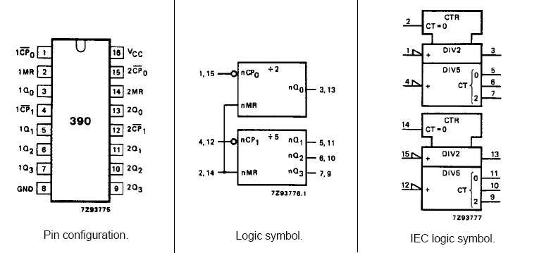

Ще драсна схема в Мултисима, само подскажете в какъв режим да ги свържа. Нещо такова ли:
Divider by 1000 74HC390.png [ 8.68 KiB | Прегледано 2396 пъти ]
74HC390 logic symbols.png [ 25.14 KiB | Прегледано 2396 пъти ]

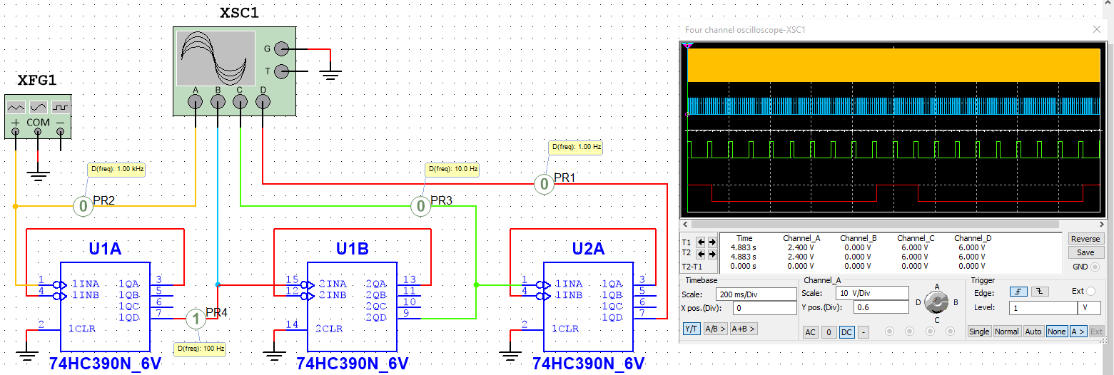

А, то май стана: :)
Counter by 1000 simulation.png [ 55.41 KiB | Прегледано 2390 пъти ]
Не си ги свързал правилно.
Първо делителя на 5 а после делетия на 2. Свържи ги както ти казвам и на осцилоскопа веднага ще разбереш, защо така е малко по-правилно.
Свържи първо INB и изхода QD го свържи към INA и после изхода QA го свържи към осцилоскопа.
