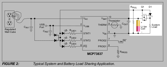

Не е добра идея зарядният ток на чарджера да се споделя от батерията и товара.
Аз винаги ползвам или зареждачка с power path мениджмънт или добавям външен път. TI имат автономни чарджери с power path management, но са за сравнително нисък ток - мисля до около 1,5А. Ако ползвам чарджер без такъв, примерно Microchip винаги ползвам долната схема.
В твоя случай ако товарът е с консумация около/над 450mA едва ли ще се зарежда батерият, а ако е по-ниска ще се зарежда бавно и ще зависи от натоварването на изхода ... въобще маса компромиси заради 3 елемента.
По въпроса с изгарянето - какъв е изходният ток на регулатора? Пробвай да го захраниш в целия обхват на допустимото входно напрежение под товар. Ако имаш токова сонда за да следиш тока в бобината веднага ще го хванеш.
