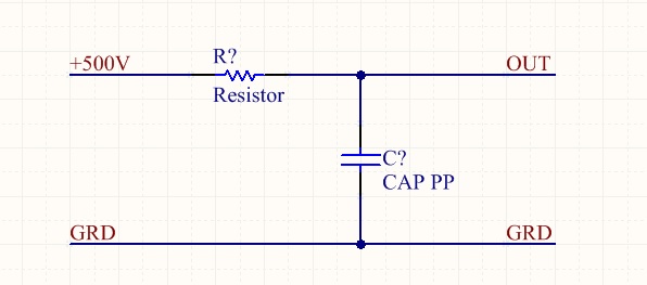

Една друга работа да попитам. Ето схемичката, която ще реализирам:
RC.jpg [ 30.94 KiB | Прегледано 3282 пъти ]
Идеята е, че кондензаторът се зарежда през резистора и след това се разрежда през товара. Проблемът идва от високото напрежение. Към момента правя следните изчисления:
Ir=Ucc/R
Pr=Ir*Ucc
Понеже филтърът ще работи в импулсен режим за около 1/10 от секундата, то взимам само 1/10 от Pr(говоря за времето, през което ще се зарежда C). Резисторът работи на висока честота и е така изчислен, че като се умножи времето за зареждане по честота на зареждане се получава около 0,1s.
Сами виждате, че при 500V стойностите са сериозни. Примерно при 200 ома съпротивление получавам 140W.
Та правилно ли смятам или трябва да се примиря? Мога ли да изстискам нещо? Примерно понеже честота на работа ще е около 50kHz може ли да разглеждаме някакъв импулсен режим изискващ по-ниска мощност?! Реално аз изчислявам тока само в началото на зареждането. Би трябвало след това да спадне...
Благодаря!

Трябва да потърсиш даташита на резистора , там го има и този параметър - нещо като импулсна мощност. Освен това има технологично различни типове резистори, някои са по-подходящи за такива режими. СМД-тата принципно са "по-лабави".

Да бе, ясно, че няма да взема жични! Намерих short time overload за 5s! Това означава ли, че ако претоварвам на някакви us всичко ще е ок?! Не е написано, както на други елементи ones for every 10ms примерно?!
Ето документа: Цък
Ако вярваме на документа трябва да имам 5W по 2,5 или 12,5W...
Ама гледам, че има и такива дето издържат по 10х в комет...

Ще я видим тази работа. Принципно при такива високи честоти мощността на резистора не би трябвало да е обвързана с неговата стойност, но не съм го тествал това на практика и не искам да има гърмежи.

Тази схема ,която си дал, показва една RC-верига, която се зарежда от +500V . Няма нито честоти, нито стойности. Тези 50кХц къде са и какво са? Синусоиди, правоъгълни импулси, с какво запълване, на пакети ли са? Освен това кондензаторите също имат загуби, така че и тангенс(делта) е важен.

Дам! Сега проучвам въпроса и не е само до тангенс ами и други параметри има, където керамичните яко издишат. В големите му е майката. Утре ще направя няколко теста със стойностите, които съм взел. Дано няма взривове!

темата ти е със сбъркано заглавие... това не са високи честоти, а високи волти и енергии. отделен е проблема със сигурността на кондензатора при авария.
и да, няма такива SMD кондензатори :D
